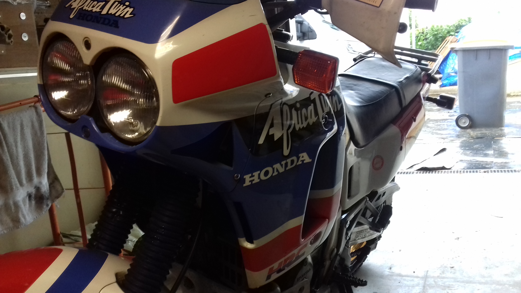

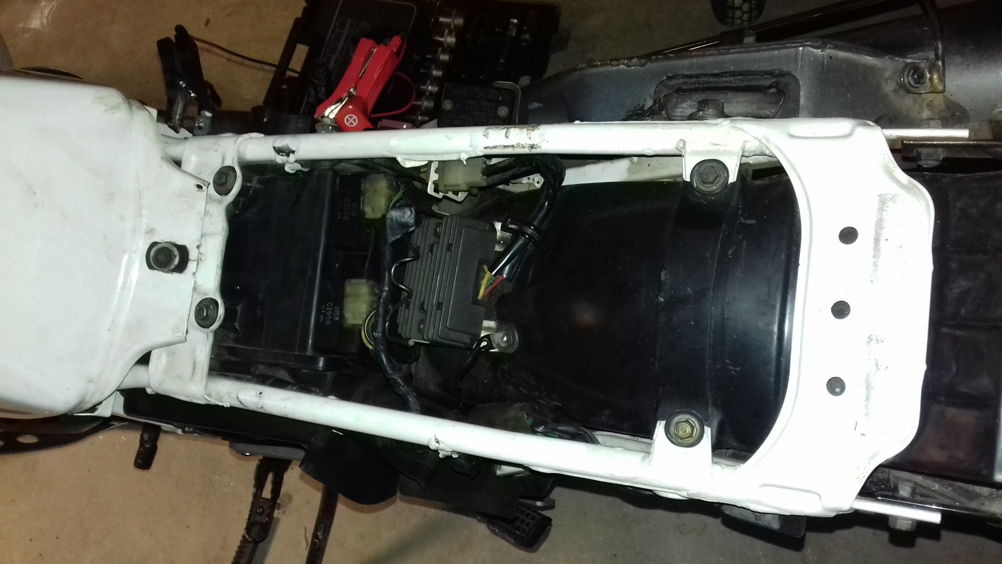

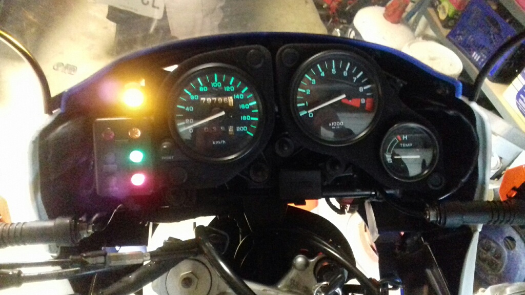

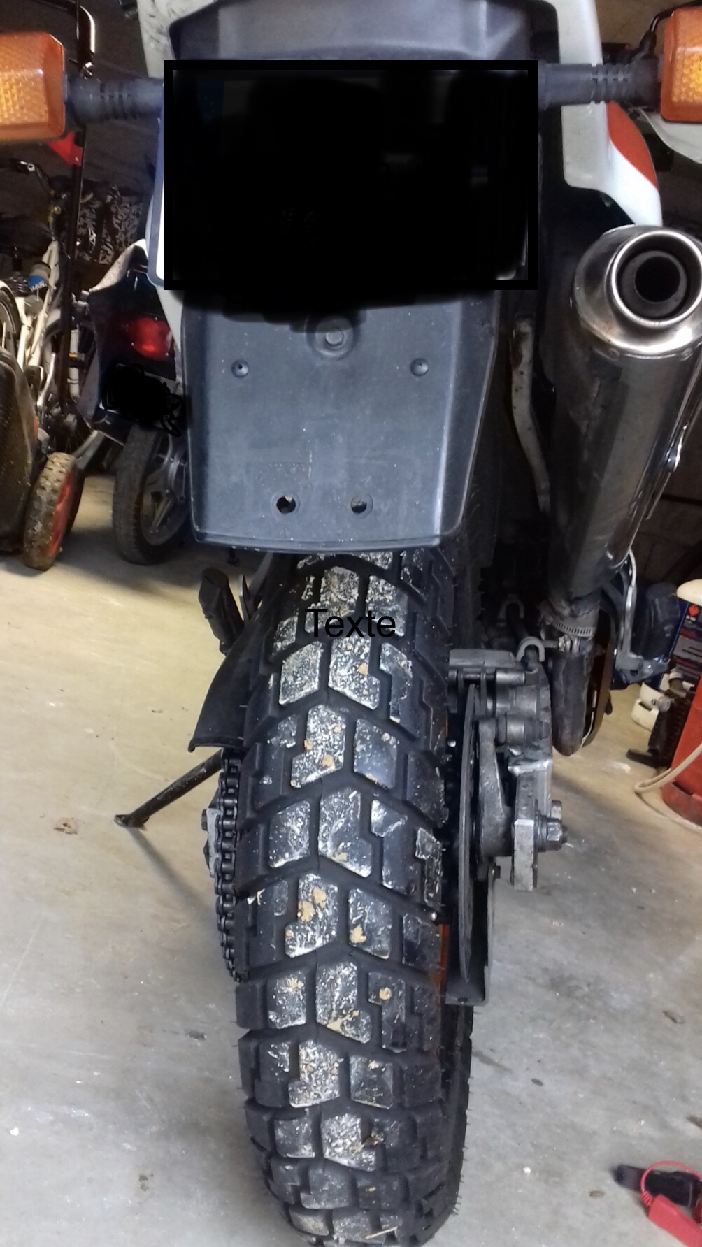

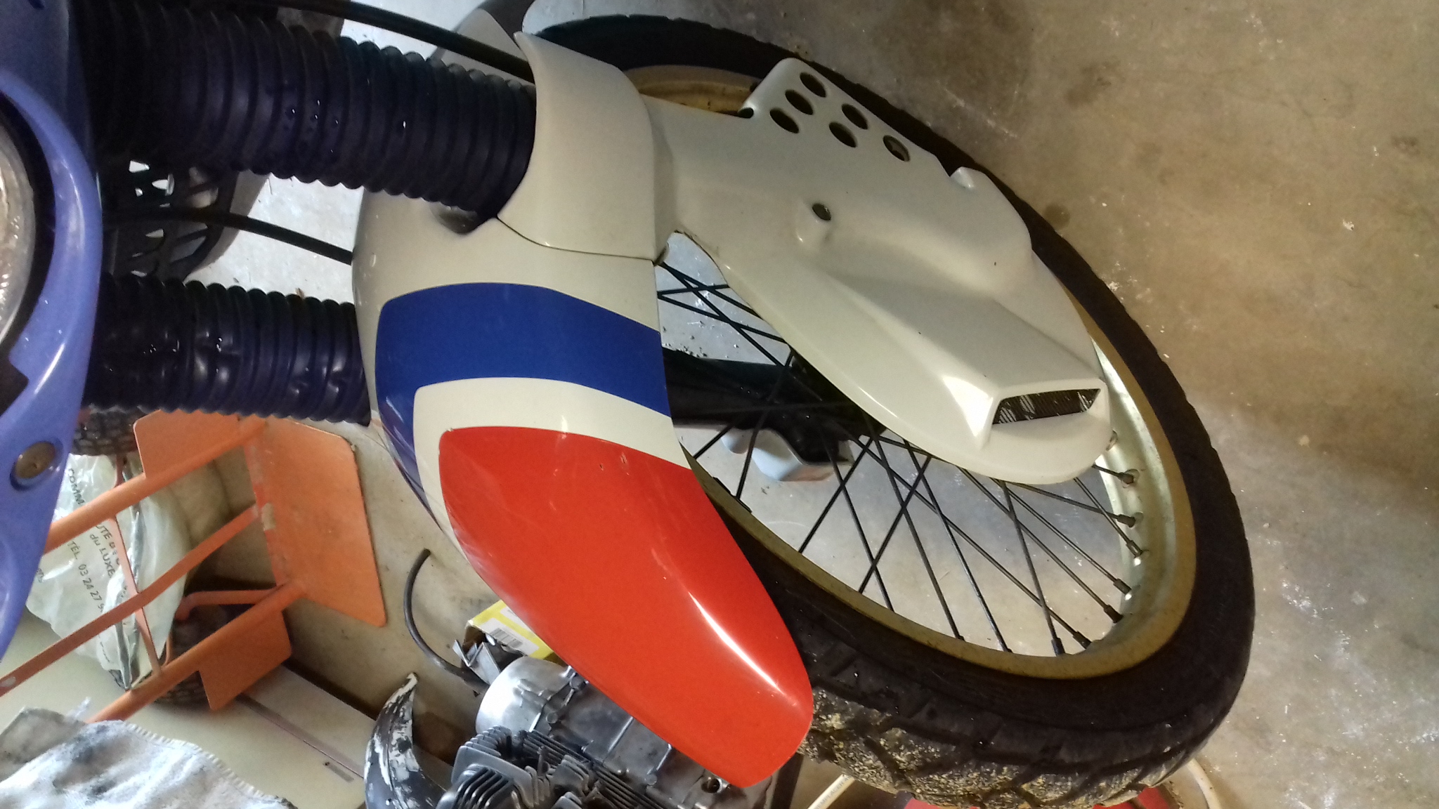

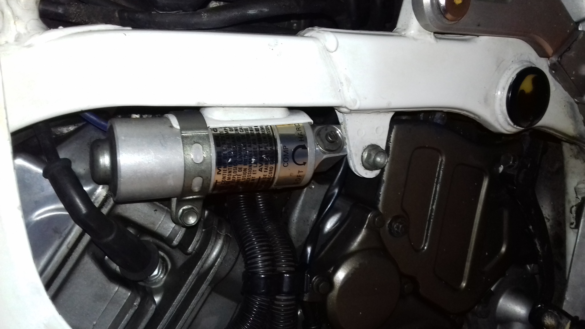

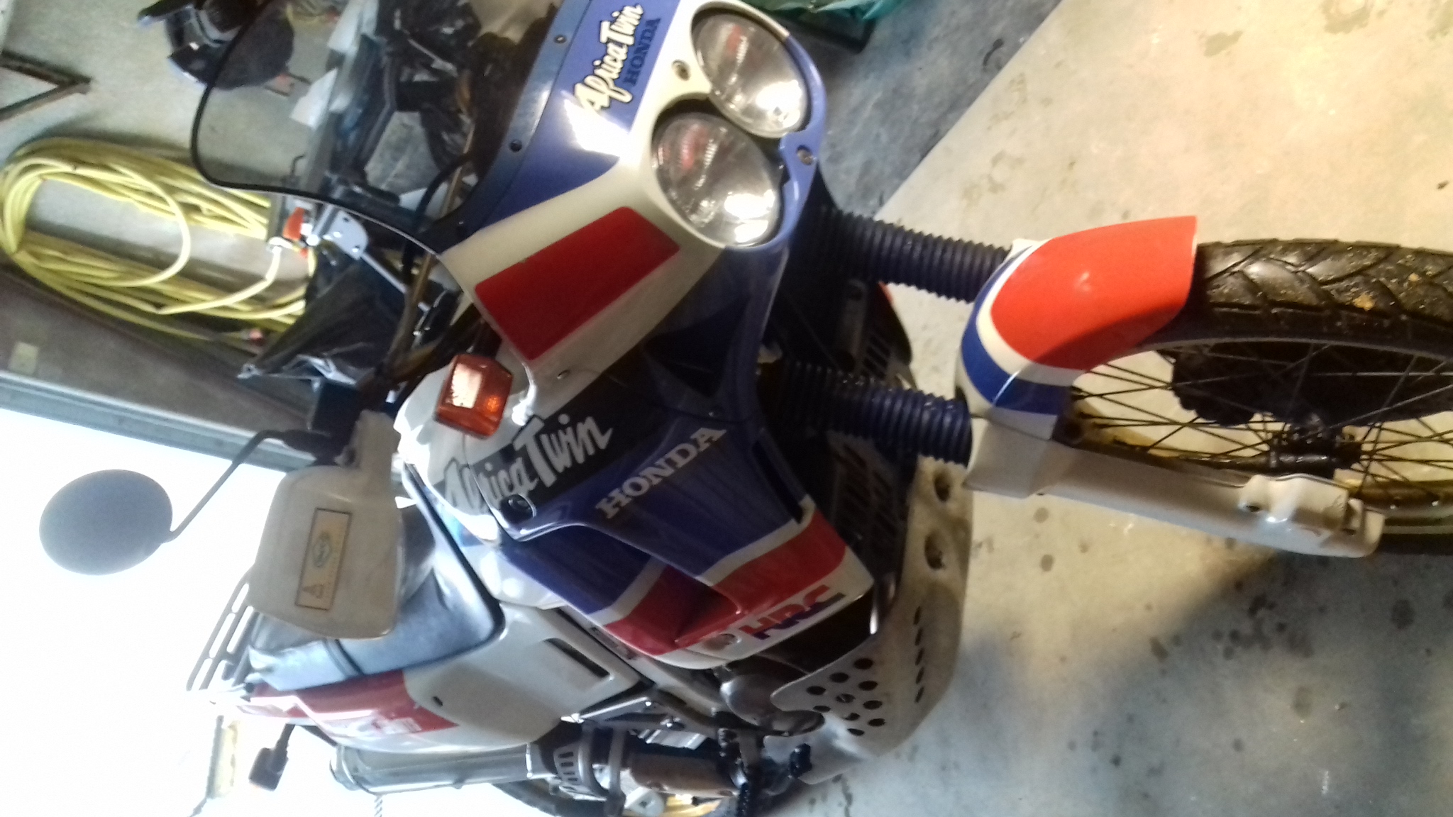

#38 Message par Fredoetisa » 25 oct. 2020, 20:32
C’est bon elle est au chaud... voici les photos
L’arbre de sortie de boîte n’a pas jeu avec le pignon.
Pas de fuite apparente
80000 km <3
Pneu avant hs
Plaquettes et disque avant a changer
Plaquettes et disque arrière ok 4 mm de disque

#39 Message par Africa 13 » 25 oct. 2020, 21:07
Elle est magnifique §aime
Mais faut sortir le pignon !
Vérifier les connections électriques du régulateur et autre prises qui peuvent charbonner.
Après la pompe à essence, pas d’autre point sensible à ce kilométrage mais faut bien checker tout ça !

#40 Message par Fredoetisa » 25 oct. 2020, 21:45
Merci. Ok pour le pignon je regarderai à cela.
Je regarderai les prises et la pompe à essence le we prochain. Je vais checker tout ça pendant l’hiver ;)
J’ai la revue technique cela va bien m’aider.

#41 Message par TiTi » 25 oct. 2020, 23:09
Jantes Excel ? Au moins à l'arrière...

#42 Message par Fredoetisa » 26 oct. 2020, 06:44
Oui Titi t’as un sacré coup d’oeil §super
Jante arrière Excel l’ancien proprio l’a changé suite à une jante arrière piquée. Il y a une différence de coloris avec l’avant du coup. Je sais pas s’il est possible de faire la roue avant en Excel aussi ?

#43 Message par Jimmy73sa » 26 oct. 2020, 07:24
Il faudra trouver aussi le pare-chaleur pour la tubulure d’échappement.

#44 Message par TiTi » 26 oct. 2020, 08:30
Fredoetisa a écrit : 26 oct. 2020, 06:44 ... Je sais pas s’il est possible de faire la roue avant en Excel aussi ?
Si : €€€€€€

#46 Message par Africa 13 » 26 oct. 2020, 20:40
J’ai vu passer un post récent avec un plan pour commande de grille de phare il me semble §super
Pour la longévité de ta pompe à essence, évite de tomber en réserve §chinois

#49 Message par Fredoetisa » 26 oct. 2020, 21:20
Cool merci pour toutes vos réponses.
Pour Jimmy je l’ai le pare chaleur mais une vis est cassée dedans donc je vais faire appel à mon voisin c’est un spécialiste de ce type de problème. Je préfère pas y toucher au risque de merdouiller le truc...
Pour Titi je comprends que oui on peut refaire la jante mais ça coûte un bras :mrgreen: Et ok j’ai compris pour le post, merci pour ton intervention.
Dode oui je vais regarder cet hiver comment marche le club §verre
Et pour Africa13 merci pour ton conseil je ne savais pas pour la pompe.
Merci à tous pour vos messages. Je vais en prendre soin de ma titine et chercher à l’améliorer esthétiquement le plus proche de l’origine.

#50 Message par TiTi » 26 oct. 2020, 22:31
Non, pas de problème de pompe sur les RD03/04. Témoins de réserve, pas de position au robinet !
