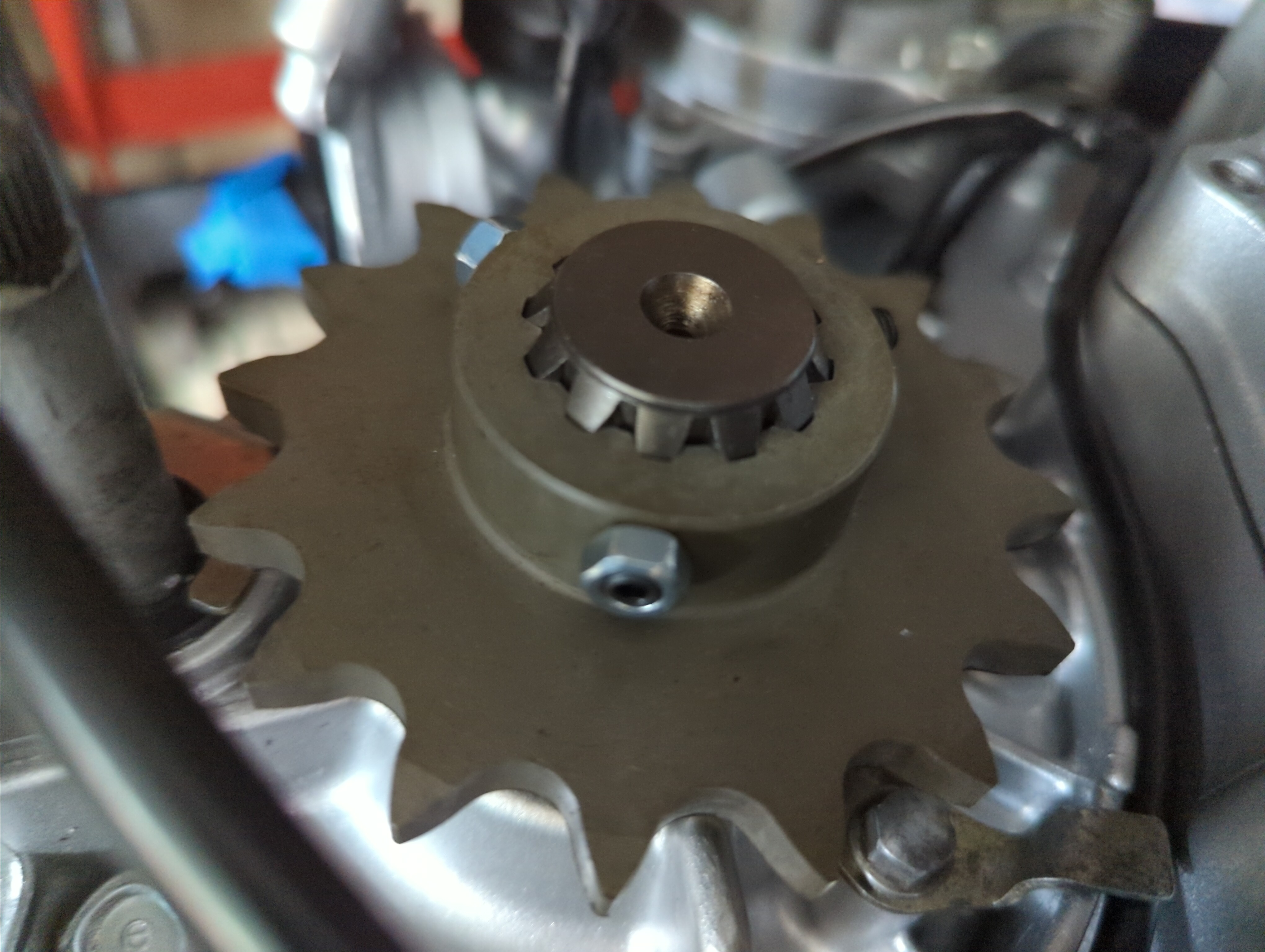

J'ai perdu un vis de mon côté (absence de frein-filet). On est un lundi, mon quincaillier local est fermé, les autres il faut que je prenne une voiture puisque pas de moto.
Je trouve une vis avec le bon diamètre et la bonne longueur dans mon fatras et j'en lime l'extrémité :
Idéalement j'aurai du prendre une tête hexagonale ou une torx/allen, mais j'avais pas. Si je perds celle-là pour cause de mauvais serrage, j'en referai une mieux !! §siffle
Remontage avec une rondelle auto-bloquante ET du frein-filet, que j'ai aussi mis sur les 2 autres vis d'origine qui me reste :
Au moins je peux rouler maintenant...

Oui j'ai bien le chanfrein enfaite, c'est pas censé rentrer à la masse on est d'accord, un peu en force mais à la main ?!

à l'inverse du probleme évoqué
il n'est pas trop rentré ton pignon là ? §hein

C'est un axe de 650 ou 700 transalp ils sont plus long que les autres...

Re: Problème avec mon pignon stefter
#38 Message par ObiOne » 02 avr. 2022, 08:13
Ce serait donc plus un ajustage du diamètre interne des cannelures, que du chanfrein !?
Sur les ASB déjà usés, ça passe pile poil, sur les ASB tout neufs, il faut enlever un peu de matière. C'est ça !?
Ce serait peut-être plus judicieux de mettre un pignon standard sur un axe neuf et une fois tout ça rôdé, on monte un pignon Stefter pour figer l'usure (pour ceux qui craignent pour leur ASB). §hein

les pointes des saignées des canelures n'etant pas une côte fonctionnelle precise , suivant la fabrication de l'arbre, la longeur de ces saignées peut varier !
Stefter a optimisé la portée en faisant des pignons le plus large possible
mais sur certains arbres ( où les saignées sont trop courtes ) le pignon ne peut s'enfoncer suffisamment,
il faut donc pour l'amener à poste , chanfreiner les cannelures du pignon ( côté boite bien sur )!
et faut faire plusieurs essais tant que les vis tetons ne rentrent pas librement dans la gorge
( en principe une vis teton correctement montée ne depasse pas l'ecrou vissé , ça arrive à fleur)

Sur les Transalp, il me semble que c'est normal, les cannelures en bout d'ASB (au-delà de la gorge) sont plus longues et biseautées.

C'est bon c'est monté !
Mon axe neuf c'est enfaite un de 750 shadow, il est chanfreiné au bout et un peu plus long, il aura fallu quelques petits coups de maillet pour qu'il aille jusqu'au bout, ce n'est donc pas à ras.
Merci à tous pour votre aide !

Le post initial n'est pas de moi ;)
J'en ai justement repris un existant
