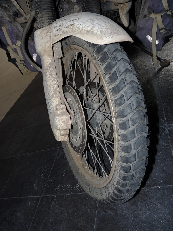

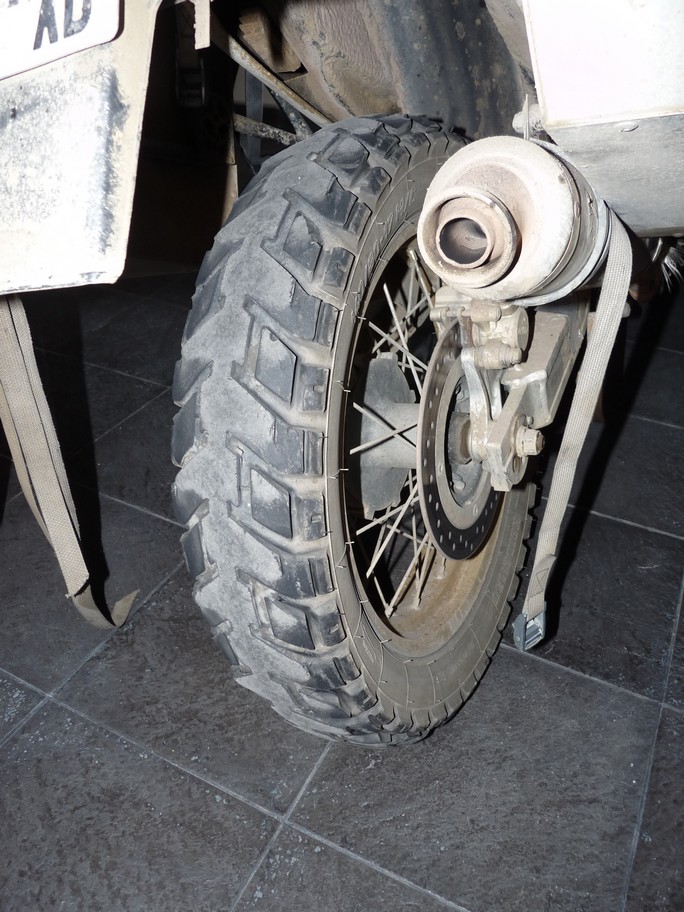

Voila la tête de nos pneu, 17500 kms après le montage.
L'arrière est usé de façon asymétrique à cause du vent latéral important que nous avons eu pendant la remontée de la Patagonie argentine. Sans ce facteur je pense que nous aurions pu encore le faire durer. Enfin, pas de regret, j'ai rdv demain pour le changer!
Pour l'avant, je me tâte... nous avons encore environ 6000 kms avant de rentrer à la maison fin aout, j'ai deux trains dans le garage et les prix de l'importateur péruvien sont assez élevés. Arf...

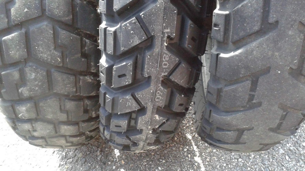

Concernant l'usure du pneu, j'ai constaté de grosses différences.
Voilà une photo avec 3 pneus pour l'@t en 140 x 80 x 17
A droite Heidenau k60 scout en fin de vie 13000 kms ( sa mort est annoncée pour ce WE
Au milieu son remplaçant qui trépigne d'impatience
A gauche un Dunlop Trailmax qui pourrait faire encore 1000 kms (à voir) il n'a que 6000Kms.
Roulage essentiellement solo pour ces deux pneus.
Le Dunlop à mon gout super pneu mais trop tendre.
Heidenau fait son job correctement, et il me semble avoir un bon rapport qualité prix (je n'ai pas essayé Mitas)
J'ai ressenti sur le K60 Scout un louvoiement, estompé en sous gonflant l'avant à 2 bars et disparu en 3 ou 4000 kms.
Comme l'a dit Dudu, la carcasse est tellement dure qu'on peut rouler quasiment à plat.

Il s'use quand même très carre
Le mien est à 8 ou 9000 kms et est tout carre!
Rapport qualité prix correct, j'attends de tester moi aussi le e07 pour comparer
