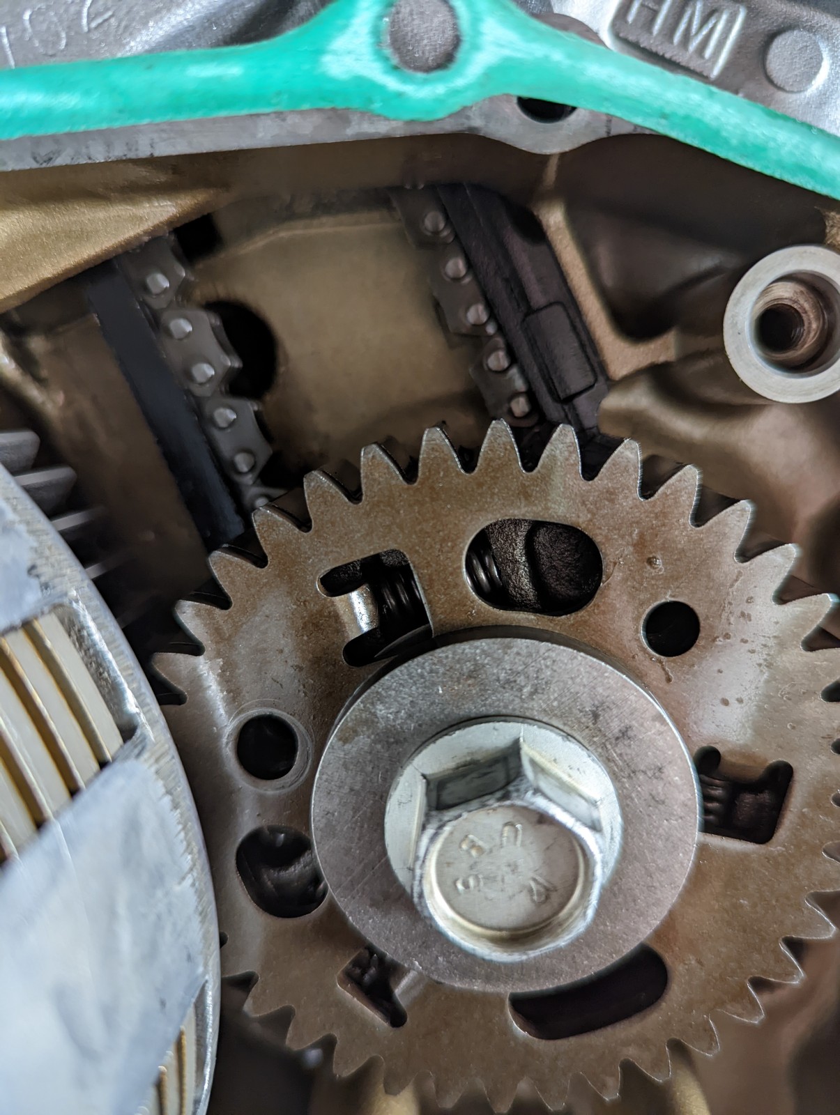

Il faudrait que quelqu'un ait fait une photo prise sous le même angle, pour voir si la positon des butées des 3 ressorts dans leur "fenêtre" est correcte. Peut-être qu'il manque une dent en rotation.
Vu que c'est moi qui est réassemblé la cloche et vis les vis et écrous tu me mets le doute ...
mais je ne vois pas comment le plateau de pression pourrait toucher les têtes de vis sur la cloche de 750.
Sur la 600 oui ça toucheet j'ai à peu près le même bruit mais en fin de course quand je débraye.
Il va falloir que tu réouvres pour revérifier ce fameux système de rattrapage automatique de jeu sur transmission primaire.

- Dudu.13
- Messages : 9349
- A remercié : 77 fois
- A été remercié : 63 fois
Re: Bruit cloche rd07a après refection
à voir la photo
j'ai l'impression que le rattrapage est à fond
je pense qu'il il faudrait comprimer les ressorts au tournevis et enquiller la cloche après
- Dudu.13
- Messages : 9349
là aussi il me semble !
même si voit les pignons vissés
faut comprimer les ressorts et après monter la cloche
De mémoire, lorsque les vis bloc le rattrapage, le pignon de la cloche rentre tout seul dans le pignon de vilebrequin.
Je ne pense pas que ton bruit vienne de ce rattrapage, ça me rappelle le bruit de ma cloche avant de la refaire.
Comme dit Marcopolo, peut-être que les vis touche le plateau.
Pour en avoir le cœur net, tu vas devoir redemonter
Alors alors, vous êtes prêts ?
Je vais résumer touuuuuutes les discussions que j'ai pu avoir.
Pour parler du pignon primaire avec son rattrapage ;
- démonté d'un bloc avec une vis comme montré dans la doc
- entreposé deux ans avec la vis
- au remontage, je me suis foiré (plateau de pression mal aligné)
- remontage en oubliant de remettre la vis en travers du pignon de rattrapage donc ça à légèrement bougé
- je n'arrivais plus à mettre la cloche et donc ne voulait pas forcer, donc à l'aide d'un tournevis j'ai réaligné le tout puis remis la vis
- remontage de la cloche
- retrait de la vis
La liste de toutes les hypothèses :
- erreur lors de la réfection de la cloche par @Marcopolo
-> je n'y crois pas car le bruit appareil dès le début de la course de débrayage
- les écrous viennent toucher la chaîne de pompe à huile
-> je dois prendre une photo demain sans démonter
Si c'était le cas, pourquoi je n'ai plus le problème lorsque je debraye en 1ere ?
- ordre des disques mauvais, le plus proche du plateau de pression devant être plus petit
-> pas sur ce modèle, tous les disques ont la même référence
Par contre je suis quasi sûr de m'être foiré dans l'ordre entre le démontage et le remontage, les disques ne doivent pas avoir leur position d'origine à coup sûr et je n'ai pas limé les traces sur la cloche
- roulement d'embrayage HS
-> remplacé pendant la réfection du moteur comme tous les autres roulements de demi carter, peut être mal fait ? Mais le bruit serait également constant ?!
- position des deux rondelles (dont une conique) dans l'embrayage
-> sûr de mon coup là dessus
- petit roulement sur lequel vient s'exercer la pression pour débrayer
-> roulement neuf
- mauvais montage du pignon de rattrapage
-> le bruit est identique au post de Toutoune, alors pourquoi mon problème serait différent ?
Je n'ai peut être pas assez comprimé les ressorts, pourtant j'en ai ch**
Petite vidéo après ouverture aujourd'hui :
Photos du pignon sous tous les angles :
moi j'ai toujours l'impression que les petits tessorts ne sont pas assez comprimés
à les voir on dirait qu'ils sont en bout de course
autres hypothèses
- pignon mal monté et le serrage empeche la libre rotation du pignon de rattrapage
- au desserrage une dent du pignon de distri c'est cassée
( ça arrive ! )
autres hypothèses
( ça arrive ! )

Photo du tout premier démontage, en ayant bien mis la vis avant de déposer la cloche :
Ils n'ont pas l'air plus comprimés.
De ce que j'ai pu voir partout sur le forum, lorsque le pignon de rattrapage est remis et qu'il vient en butée sur les ressorts, qui sont donc non comprimés, le décalage est d'environ une demi dent, il suffit donc de très légèrement le tourner.
Comment le pignon pourrait être mal monté si il arrive bien au même niveau que celui de la cloche ? (Tous les serrages ont été faits au couple).
Pour ne pas casser les dents du vilo, j'ai procédé au démontage des côtes avant tout le reste, en suivant les instructions sur le forum et donc pareil au remontage, serrage final moteur dans le cadre en freinant la roue arrière avec une vitesse.
De toute façon je ne vais pas avoir d'autre choix que de tout redéposer ...
Comme le fait remarquer dudu13, si les ressort sont pas comprimé et donc bougent ou tournent sans effort c'est que c'est pas en pression donc mal montés....
