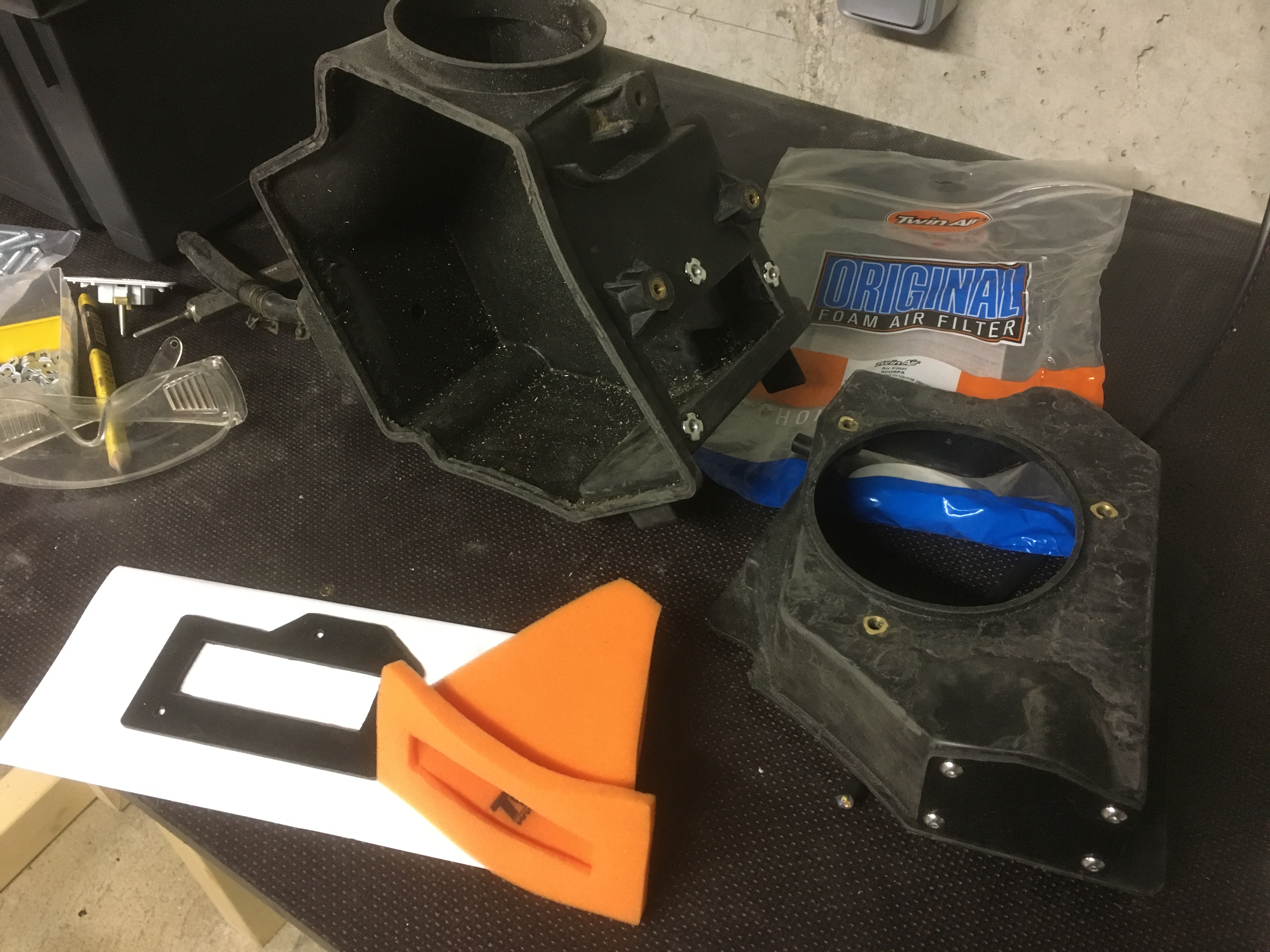

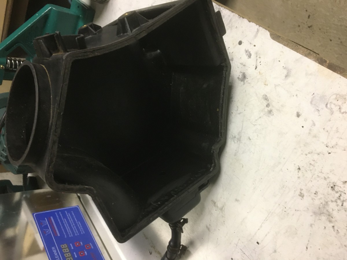

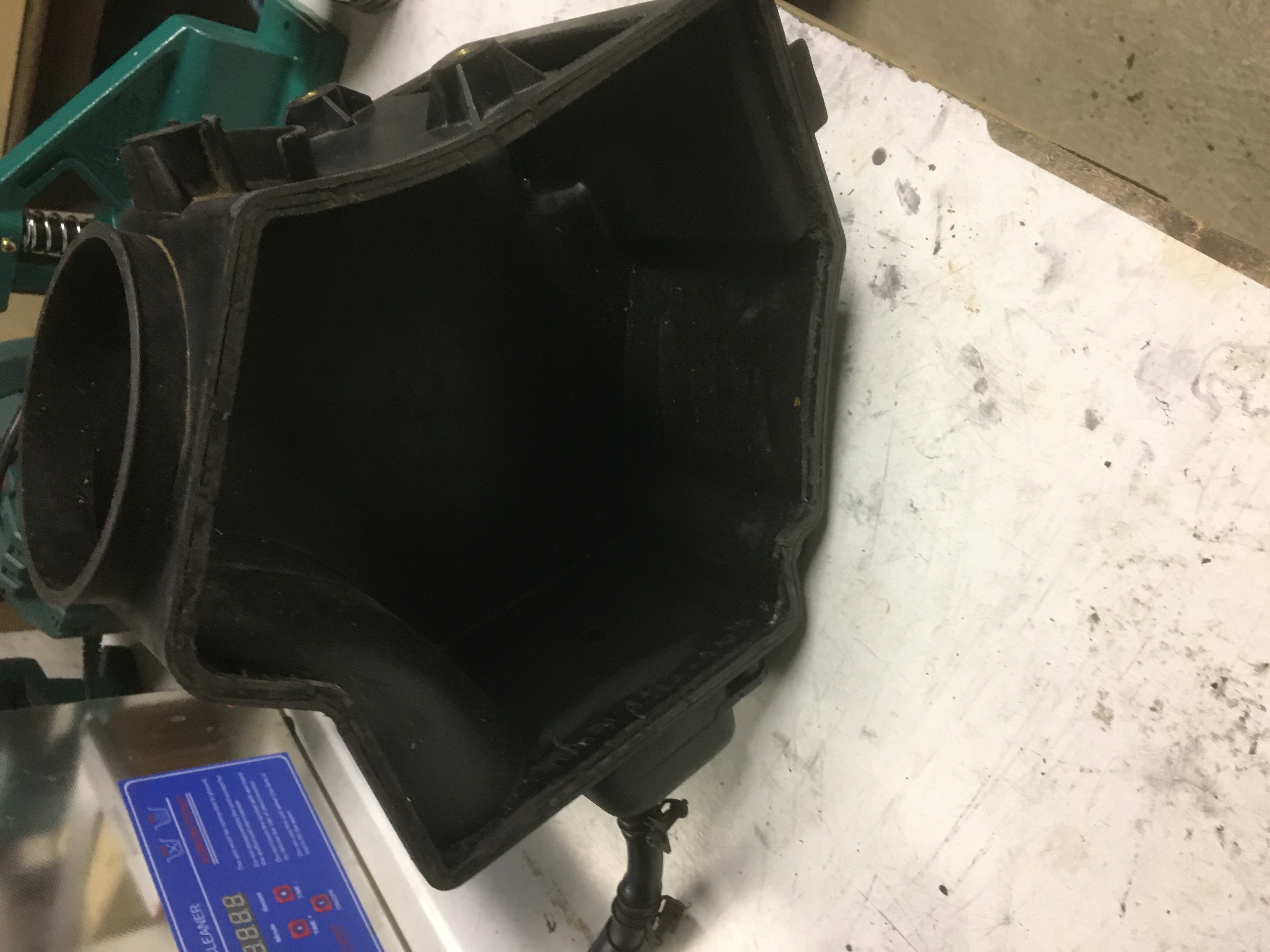

Pour la boîte à air modifiée, j'ai pris comme référence le poste de Merzouga : la nuit et le jour. La modification consiste à supprimer la cloison interne de la boîte à air pour augmenter le volume tampon d'air filtré.
On sépare le couvercle en coupant au cutter,
puis on enlève la cloison avec le même outil.
Ensuite on adapte la boîte pour recevoir un filtre Twinair ex-Scorpa
On découpe le dessus de la boîte pour le logement du filtre (cotes données par Merzouga ex-Scorpa) et on ferme les anciennes ouvertures.

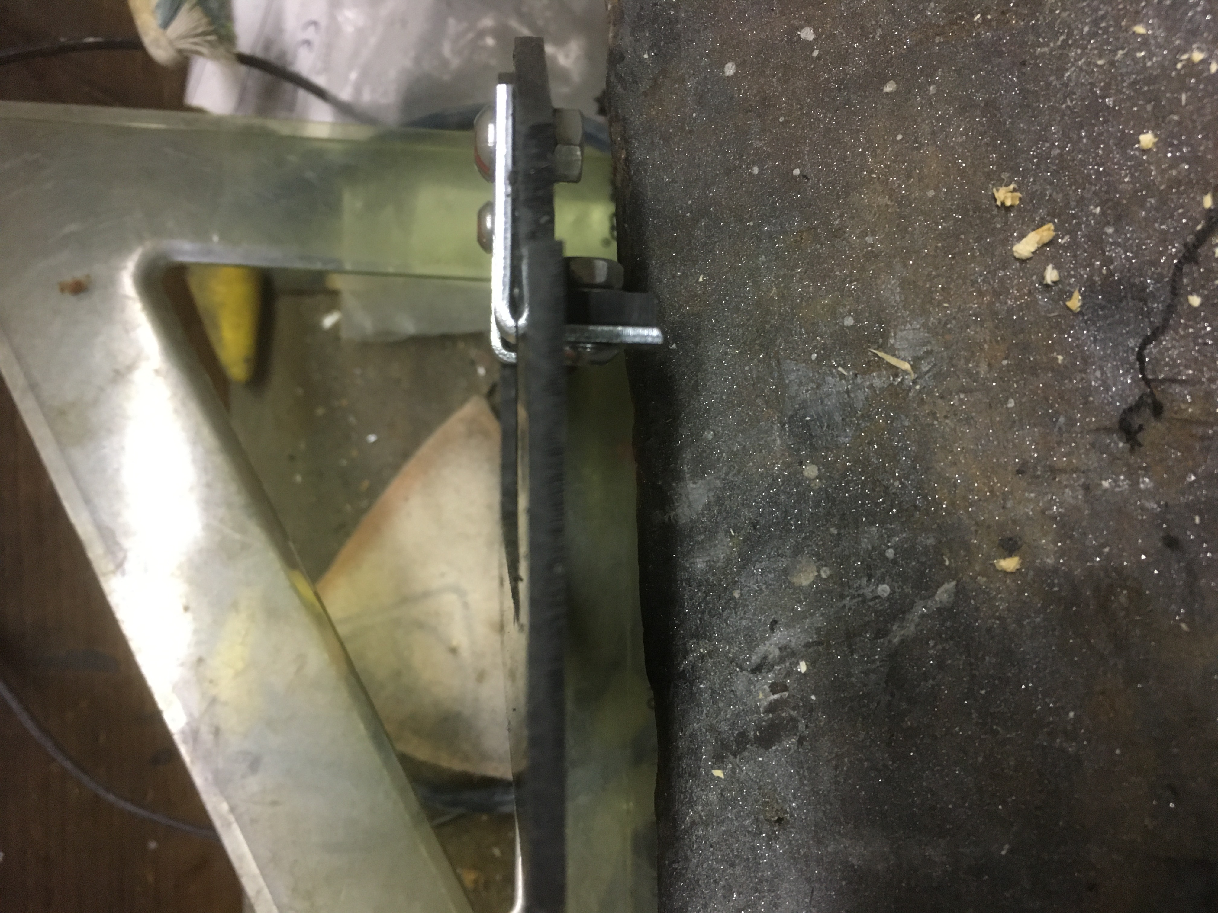

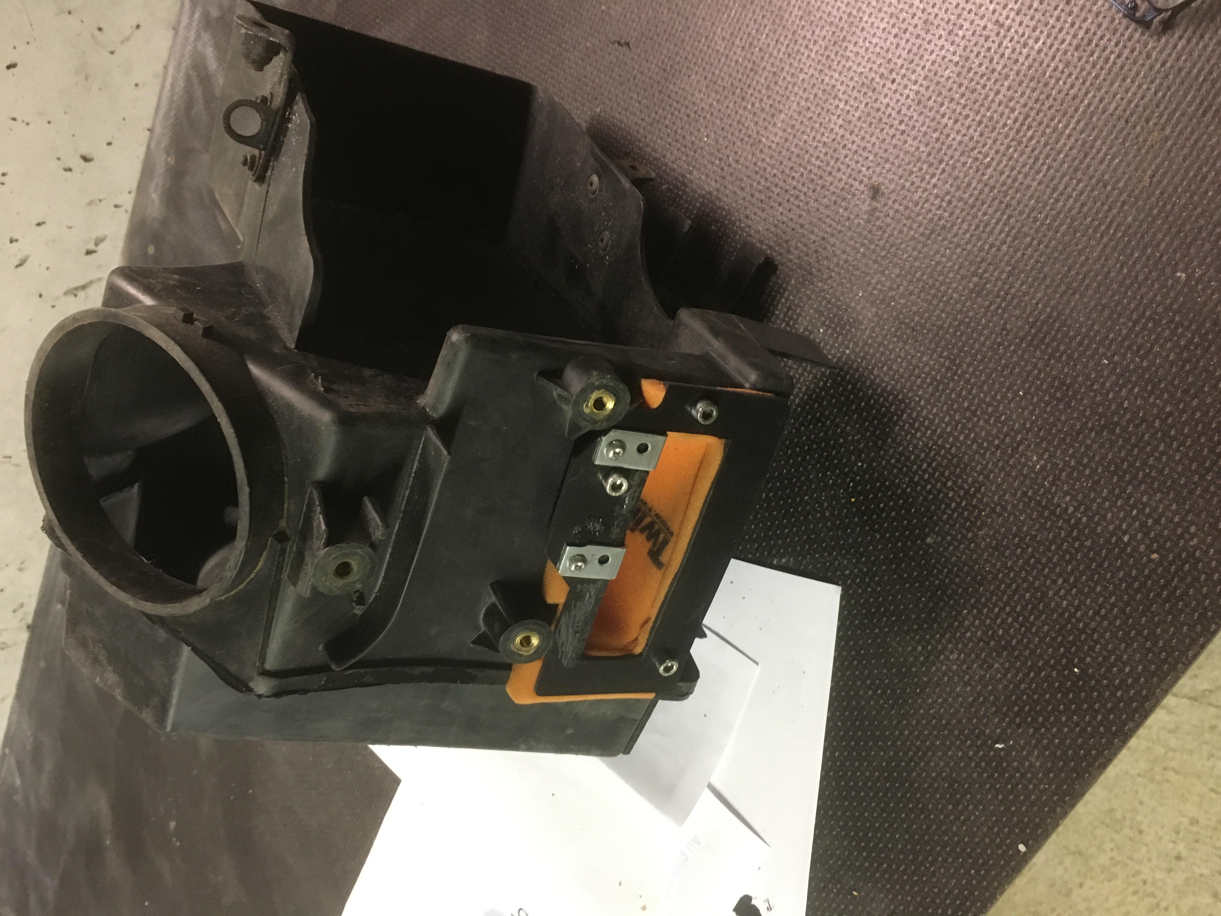

Il faut aussi fabriquer un couvercle qui maintiendra le filtre dans son logement dans la boîte. Les cotes sont données elles-aussi par Merzouga dans son post.
A ce stade, ma seule contribution a été d'équiper la boîte d'inserts métalliques filetés pour garantir les conditions de démontage/remontage du filtre
Les inserts sont montés au fer à souder.
J'ai équipé mon couvercle d'un retour vertical coté avant pour garantir le bon encastrement du filtre.
On peut surement faire plus élégant que les équerres que j'ai mises (je n'avais pas confiance dans ma soudure bord à bord à 90° de l'ABS)
Une fois monté, ça donne ça:
Il ne reste plus qu'à finir le remontage de la moto et d'essayer cette boîte à air couplée aux AAC retaillés.
Remarque: on peut toujours revenir à la configuration précédente sans déposer la boîte à air. Au moins pour le filtre lui-même. La cloison interne, elle, est définitivement portée disparue...

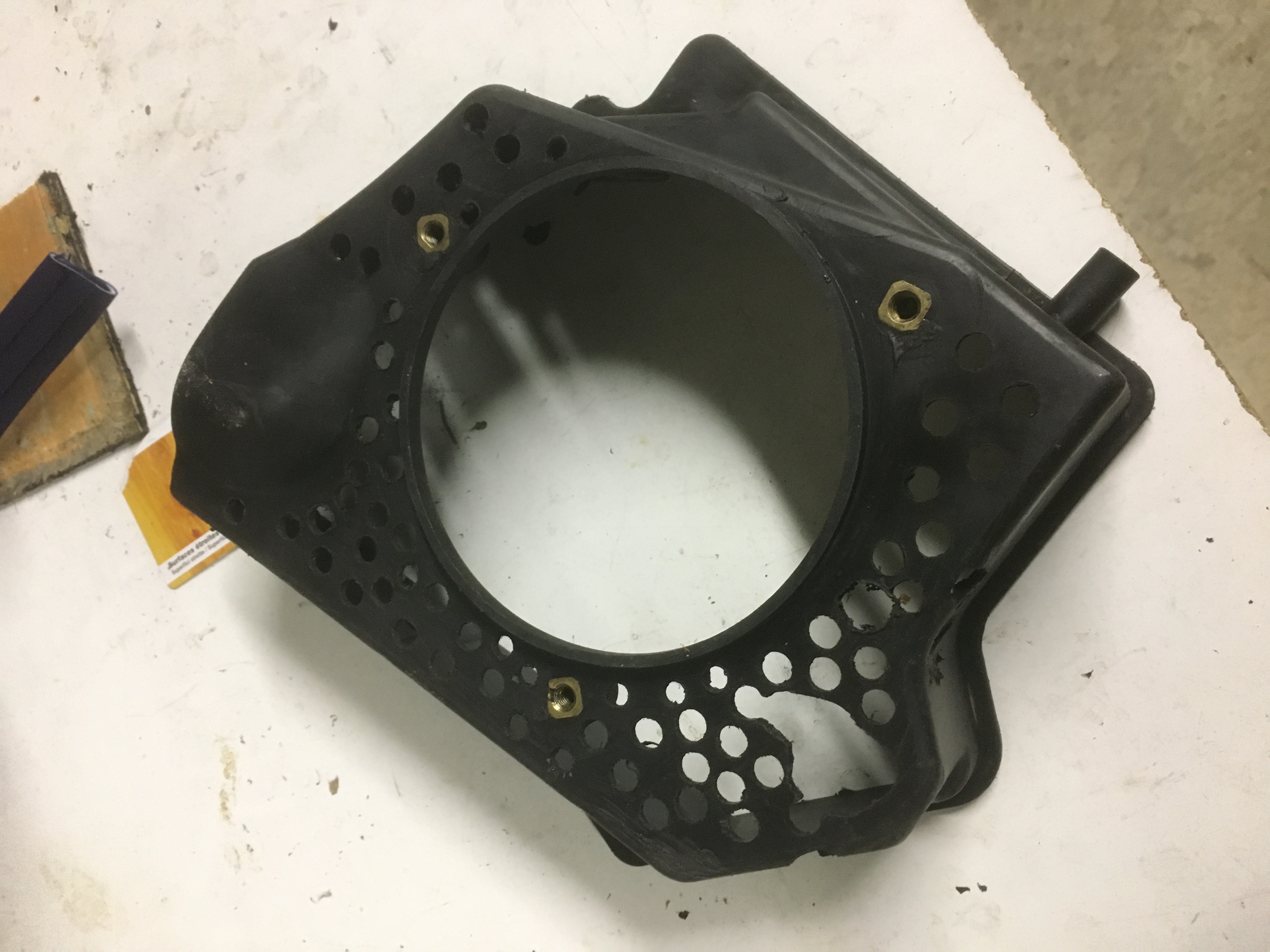

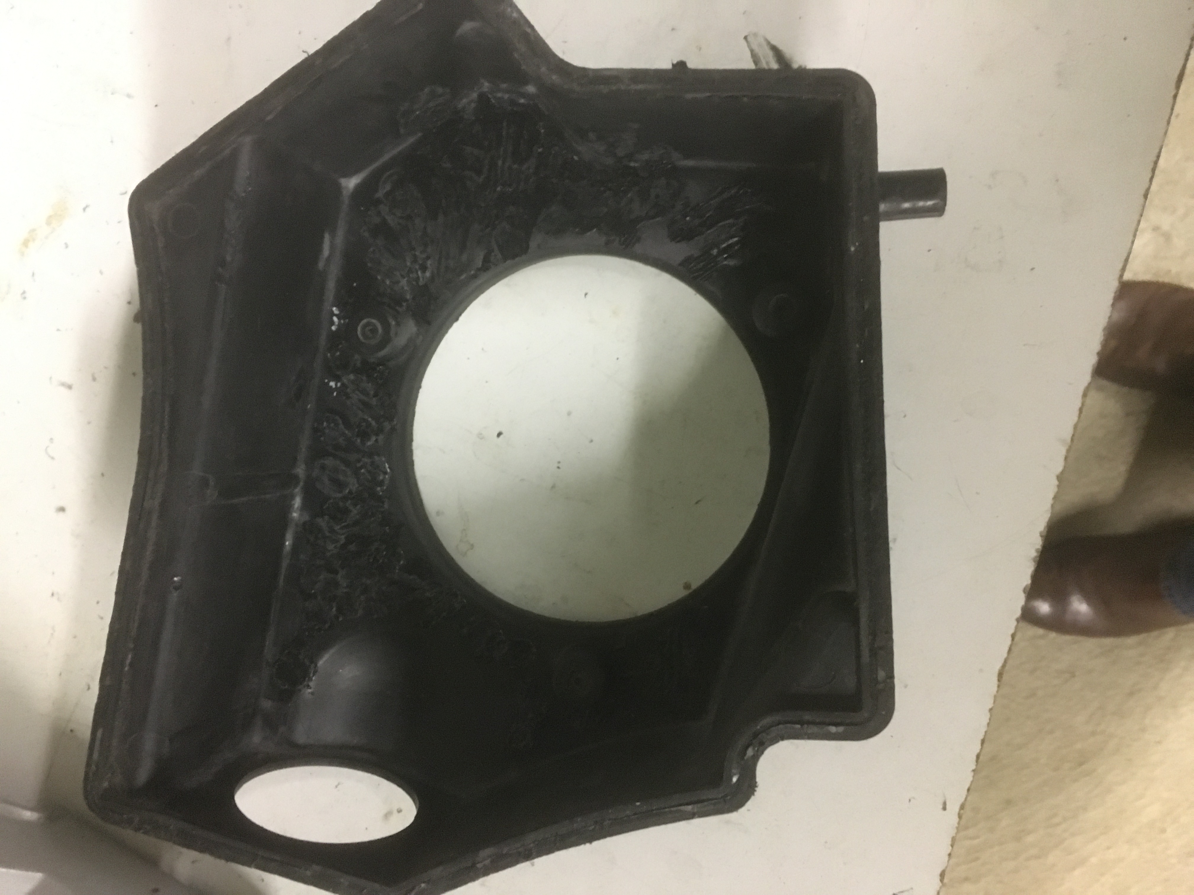

Je partais d'une boîte à air dont l'ancien propriétaire avait visiblement le même souci d'augmenter la quantité d'air disponible!
J'ai donc commencé par reboucher les 75 trous qu'il avait fait dans le couvercle. D'après le post de Merzouga, c'est la cloison intermédiaire qui est critique, plus que la section d'ouverture

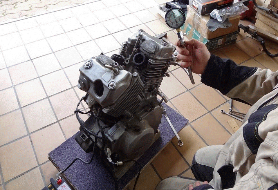

Question: peut-on vérifier les compressions sur un moteur sorti du cadre, donc non alimenté?
Messages : 6114
Re: Reconstruction d'une RD03 à partir de pièces (la n°3)
#38 Message par Stefter » 08 déc. 2021, 20:31
Jimmy73sa a écrit : 08 déc. 2021, 20:19 Question: peut-on vérifier les compressions sur un moteur sorti du cadre, donc non alimenté?
En partit oui , il faut juste faire tourner le démarreur gaz en grand ou sans carbu c'est pareil...m'enfin si le moteur a pas tourne depuis longtemps la lecture voudra pas dire grand chose...
Messages : 7399
#39 Message par Marcopolo » 08 déc. 2021, 21:22
Jimmy73sa a écrit : 08 déc. 2021, 20:19 Question: peut-on vérifier les compressions sur un moteur sorti du cadre ...
Ah ben oui, ici c'était avec @Gastounet
Il suffit d'avoir le démarreur en place, une batterie, et des câbles
