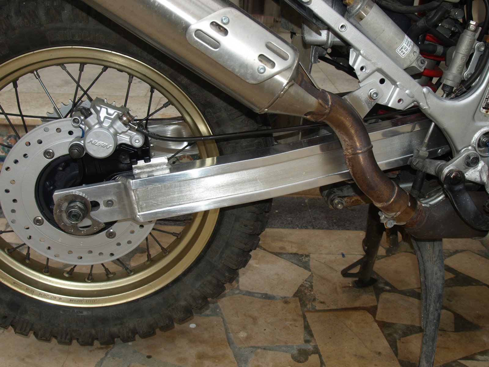

Bon j'avance doucement mais surement, mise en place des vis neuves =)
Le nettoyage du carburateur arrive ainsi que la réfection des étriers de freins !
Et j'ai commencé a brosser le BO avec une perceuse et une brosse métallique... j'ai pas trouvé d'autre solution, si vous avez une solution je prends !

Pour le bras oscillant, paille de fer 000 et WD40, le rendu nettement plus jolie qu’à la brosse métallique.

Avec la paill de fer , tu ajoutes quelques gouttes d'huile de coude, alors la , c'est le top

Sur l'alu BO il y a un vernis très dur a enlever
La solution c'est papier a l'eau en commençant avec du 120 et finir au 1200 et ensuite faire briller avec produit alu, puis revernir, sinon oxydation.
- Maximef
- Pif-paf qui ferme
- Messages : 179
- Enregistré le : 23 nov. 2020, 00:14
- Département : 42 Loire
- Localisation : St Etienne
Re: Restauration Africa RD04
Merci de l'info je viens de tout poncer 320 a l'orbital
c'était bien ca. toutes les taches sont parties. Je vais aller voir lundi pour finir par un sablage er vernis epoxy au four pour une rendu et aussi un vernis plus résistant.
Sinon j'ai avancé sur la peinture du pot échappement
resoudure d'un ecrou qui avait cassé et aussi mise en place de la plaque mirroir
et j'ai sortie les jantes du carton :p je vais bientot les amener a macadam42
