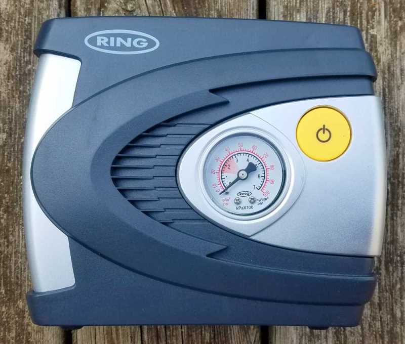

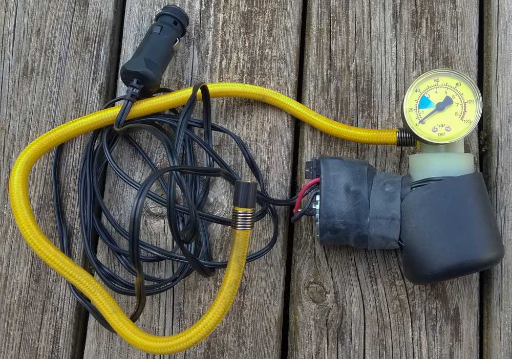

Le premier compresseur (sans marque trouvé chez Auchan en 2021) que j'ai modifié était pour ma compagne. Je n'avais fait qu'une photo du résultat final.
Je viens d'en commander un autre afin de le modifier pour moi, cela me donnera l'occasion de faire les photos détaillées qui pourront illustrer la réalisation si ça vous intéresse.
Non compatibles :
Les compresseurs non compatibles à cette modification le sont de par leur conception mécanique. C'est-à-dire qu'il va être beaucoup plus compliqué de les modifier.
Mais faute de mieux certains peuvent tenter, moi ça ne m'inspire pas.

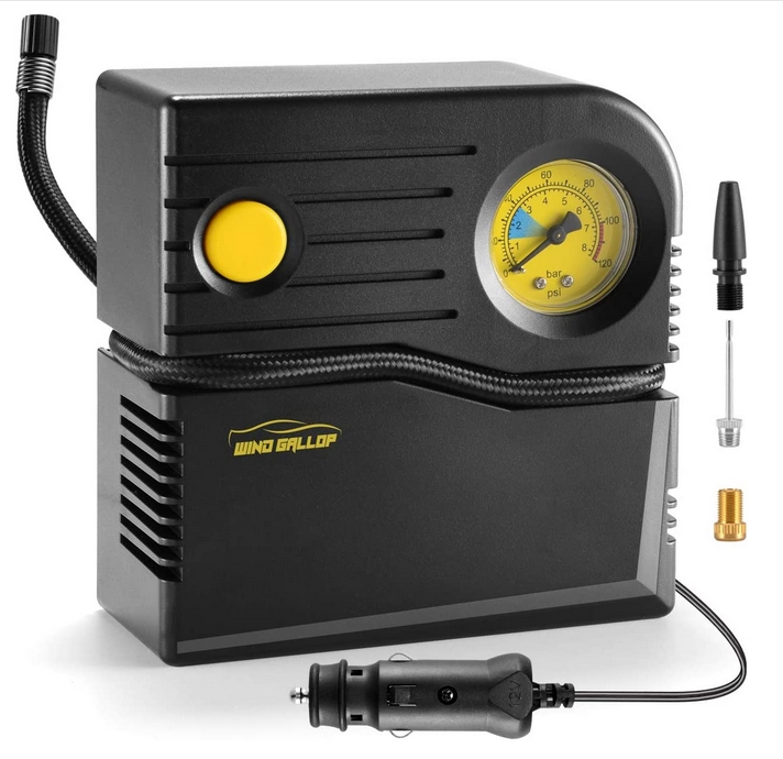

Modèle compatible :
WindGallop Mini Compresseur 12V convient parfaitement à cette modification (on peut le trouver sur le web) mais si quelqu'un en connait d'autres d'un type semblable ce serait utile de le savoir et cela diversifierai le choix.
La modification :

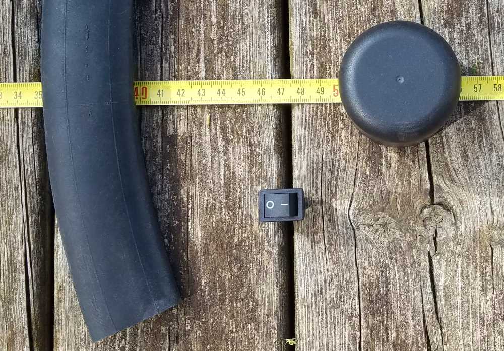

Il suffit de démonter et supprimer l'habillage plastique, de modifier le câblage et remplacer si nécessaire l'interrupteur (*certains sont énormes et mal foutus).
Matériel nécessaire :
Fer à souder, pince coupante, pince à dénuder, *mini interrupteur, gaine thermo rétractable petit diamètre pour la modif de l'inter, un peu de fil souple 1mm carré pour les liaisons, un bouchon de bombe aérosol pour faire le carter "pignonerie/bielle", un tronçon de chambre à air pour cacher la misère et l'affaire est dans le sac (cf film B. Munro).
