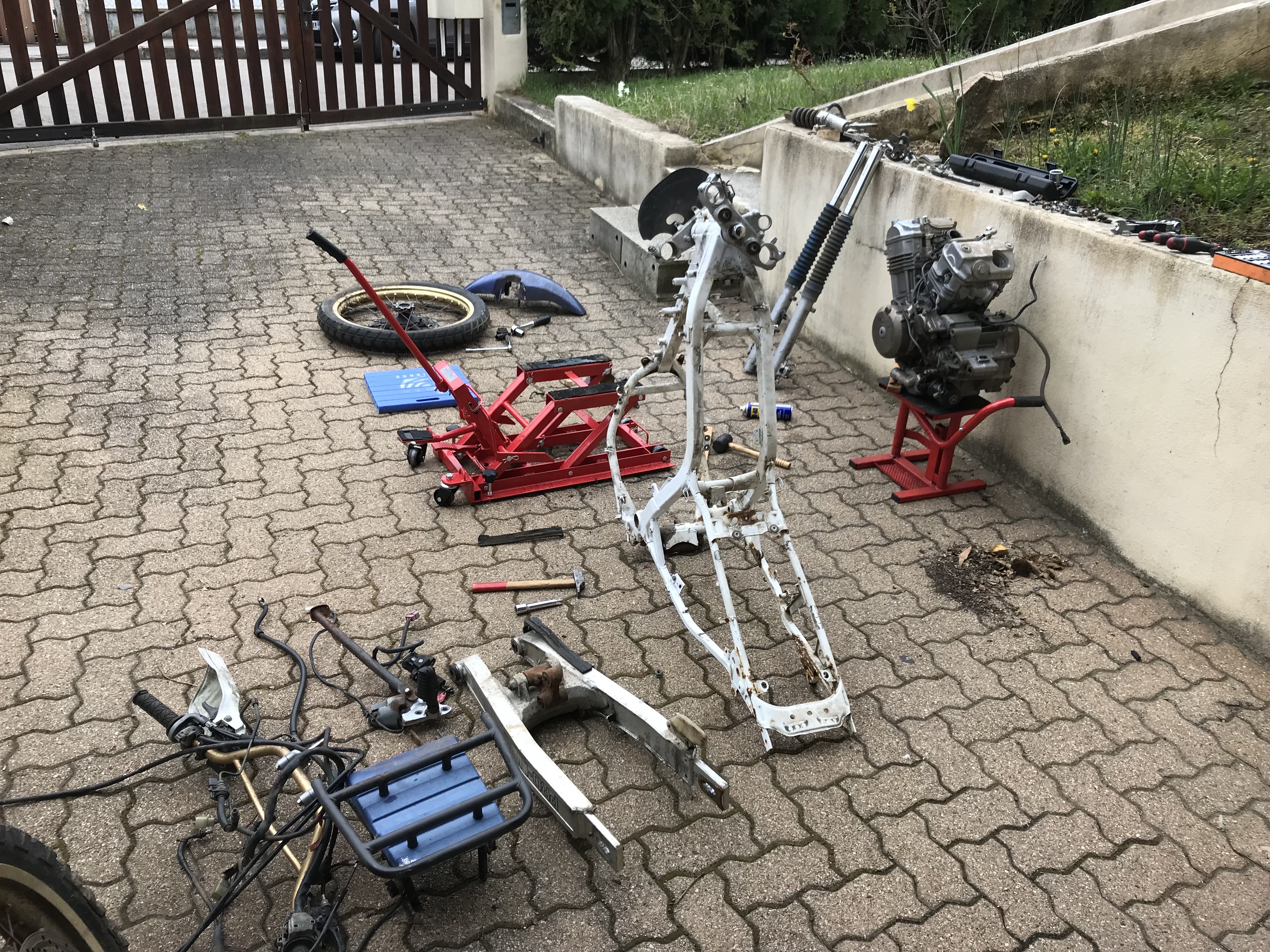

Bon, devinez quoi ?
J’ai remis la main sur les photos de la désosse. §yo §youhou
J’ai mis les photos ici : https://photos.app.goo.gl/9gazaGbZiv185Axi9
@Zolive38, ça devrait t’aider pour le remontage ;)
Elle était comme ça quand je l’ai récupérée (avec le carénage avant, non visible sur la photo)
Et elle a fini posée sur ses 2 petites pâtes arrière §mdr

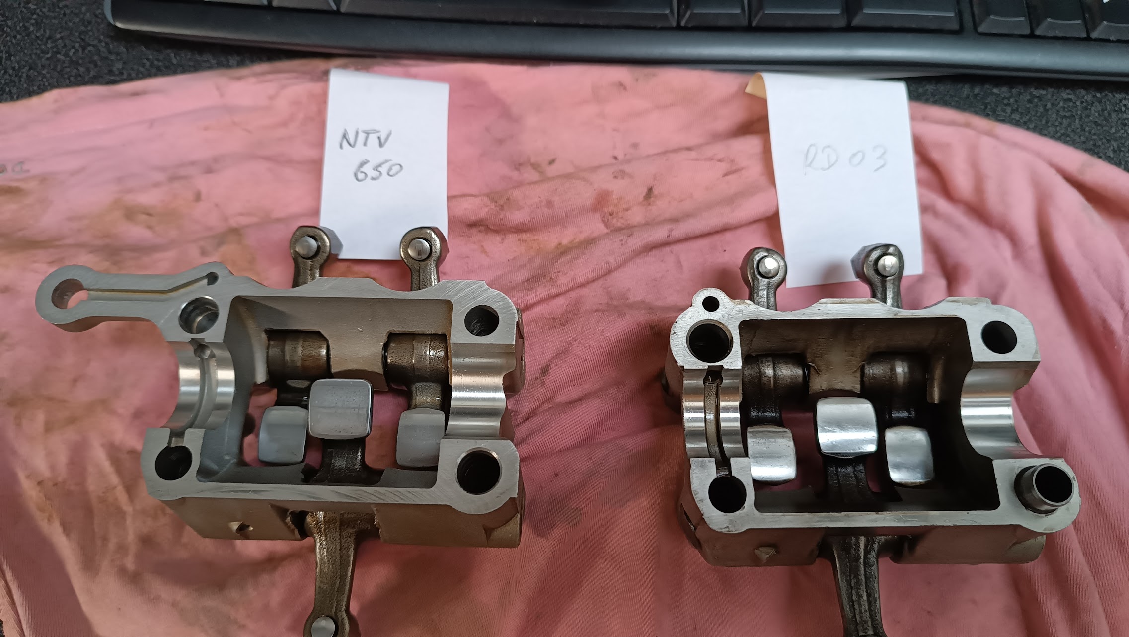

J'ai un soucis de lubrification entre les 2 moteurs
la remontée de lubrification sur le moteur 650NTV se fait le long du goujon
Sur le moteur RD03 cela remonte par un tuyau extérieur, donc il faut que j'utilise impérativement la culasse d'origine, cela va m'obliger à un rodage important des sièges de soupapes qui sont très rouillées

Zolive38 a écrit : 18 oct. 2023, 13:28 J'ai un soucis de lubrification entre les 2 moteurs
tain ouais j'ai pas penser a ça!
