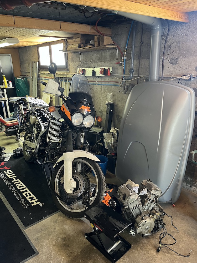

#30 Message par Tenno » 18 avr. 2024, 17:52
Lom2lyon a écrit : 17 avr. 2024, 10:45 C’est du costaud l’Africa §alut
Alors... :mrgreen:
Avec Zolive on a avancé sans vraiment avancer.
Mais on a avancé quand même.
Le moteur est sorti du cadre et sur ces RD07 c'est pas une sinécure.
On l'a fait tourner au démarreur pour essayer d'isoler le bruit, mais sans la démarrer, on n'entend rien.
On a contrôlé pas mal de choses.
Ce qu'on a constaté :
- l'embrayage déjà contrôlé et recontrôlé est en bon état.
- il y a un manque d'huile évident, à la vidange j'en ai retiré 1,5 litre et ensuite à l'ouverture des carters et du filtre à huile on a peut-être laissé couler 20 à 25 cl.
- un jeu aux soupapes un peu serré, mais ce moteur a des AAC racing donc ce n'est pas forcément un problème.
- beaucoup mais vraiment beaucoup trop de noir dans le bas moteur, on dirait que quelque chose a cramé dans le moteur.
- des bougies très charbonneuses.
Bref tout ceci demande d'investiguer plus loin et je vais passer la main au Dok qui va l'opérer à coeur ouvert.
Merci Olivier pour le temps consacré à c'te chose 2.
@Lom2lyon , je te confirme que tu ne dois pas compter sur elle pour aller au meeting. Même si la panne est isolée, elle ne sera pas remontée.
PS : les incantations n'ont pas fonctionné :roll:
Rémy
