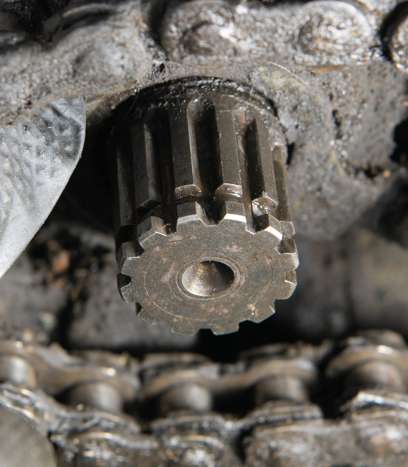

J’ai eu la chance d’accueillir Fabrikatwin pour une visite, et nous avons pu examiner la machine ensemble. Grâce à ses précieux conseils, j’ai attaqué le démontage.
Bonne surprise : le pignon s’est avéré être l’un de ceux conçus par Stefter ! Nous n’avons pas pu l’extraire sur le moment, mais après avoir démonté le bras oscillant, j’ai pu vérifier l'état de l'arbre, et il me semble très correct. Je vous laisse en juger.
En revanche, j’ai constaté qu’une vis était manquante et une autre s’est cassée comme du verre au premier coup de clé, pourtant très léger
. Je suis quand même parvenu à l’extraire avec une tige et un peu de super glue… mais il me manque maintenant deux vis.
Elles ont un nom ? Ça se trouve ou faut-il improviser quelque chose à partir d’une vis quelconque ?

@Korrigan J'en ai acheté un gros paquet... viewtopic.php?t=16525
On passera en MP pour la suite.
Les vis doivent être serrées à peine au contact, pas plus.

Et frein filet sur les vis.
Oui ton arbre est nickel, je crois que c'est la 1ère fois que je dis ça

vis teton STHC
(Sans Tête Hexagonal Creux)
sinon si les tetons cassent
c'est souvent que le pignon n'est pas à poste ,
il faut qu'il arase l'arbre !
( il y a eu des séries où ils dépassaient , et qu'il fallait modifier )

J'ai vu le pignon sur l'arbre, apparemment il n'y a pas lieu de modifier.
Mais c'est important cette manip
Korrigan, l'asb est nickel, le moteur tourne rond, reste a vérifier l'usure des chaînes de distribution et si tu as le courage supprimer cet horrible bruit d'embrayage.
Et le moteur sera ok.

du faible ou moyen alors !
sinon au prochain démontage
perso j'en mets pas et jamais eu de souci !
( vis simplement au contact du fond de gorge
mais contre écrous bien bloqués !
et puis 3 vis et 3 écrous de plus dans la trousse à outils ça alourdi pas trop !
et la petite BTR qui va bien

Ben oui frein filet normal, le frein filet fort il faut chauffer pour le décoller.

Ok, je vais faire ça sans frein filet et j'ajouterai des écrous Nylstop comme suggéré par Titi.

pas terrible les nylstops dans ce montage !
si desserrage ils emmeneraient les vis avec eux !
et ça ne freinerait pas plus qu'un contre écrou !
si inquiet c'est bien mieux le frein filet !
( mais dans le taraudage du pignon !
pas utile sur l'écrou )
