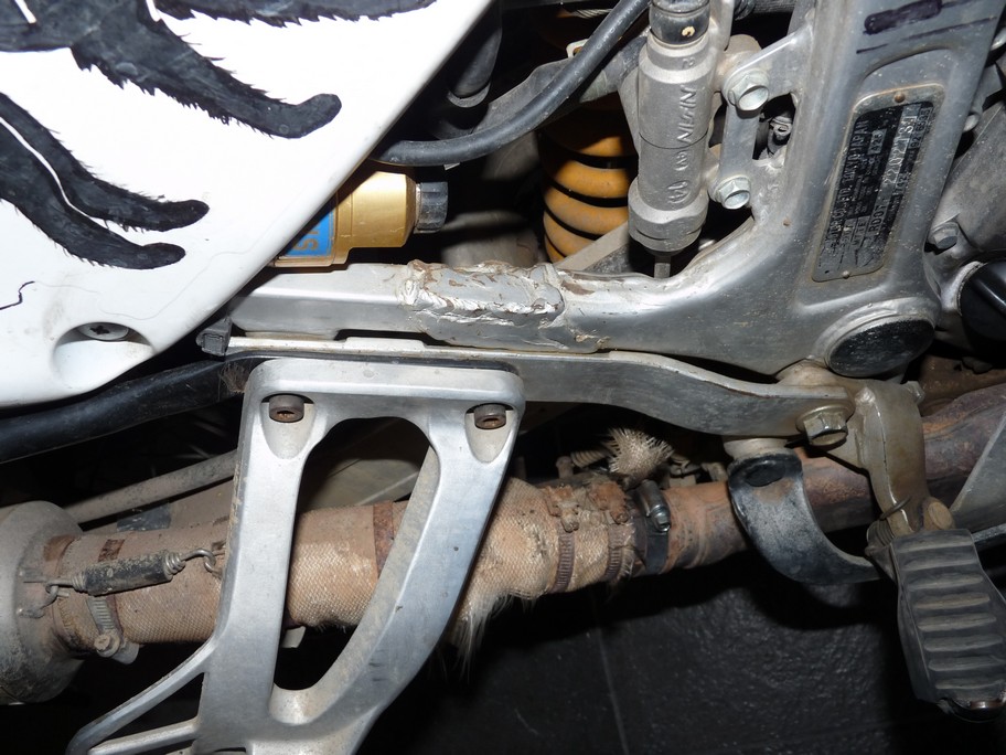

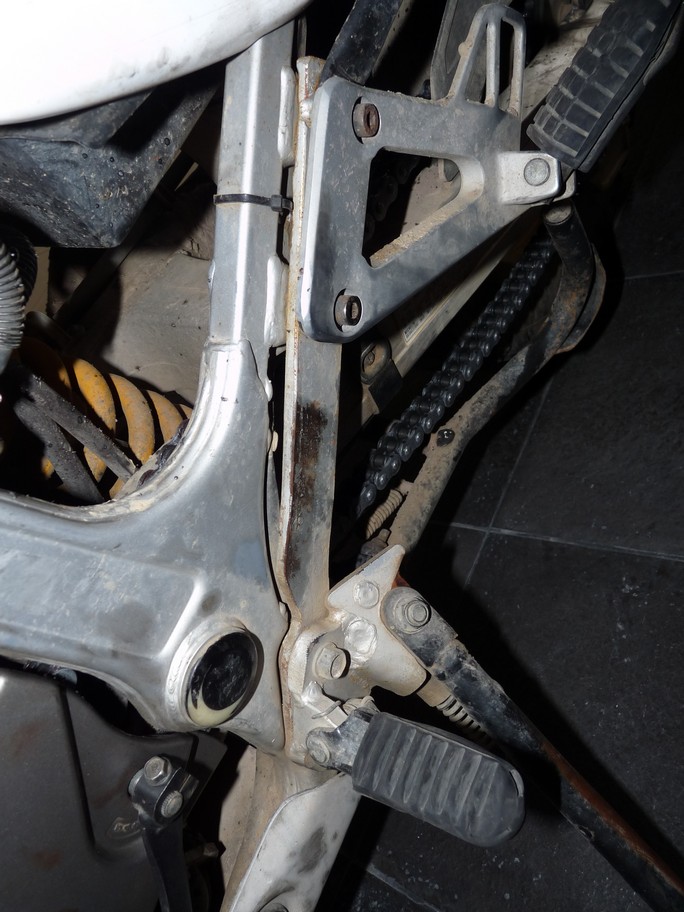

Nous avons également fissuré notre cadre, mais pas sur la coquille, un peu plus en arrière, sous le repose-pied passager droit. Nous nous en sommes rendus compte assez tôt, et avons eu la chance de trouver un super mécano à Kathmandu (c'est jamais évident de trouver quelqu'un sur qui compter en voyage).
Je voulais lui faire reboucher la fissure puis souder une plaque entre la zone fissurée et la coquille mais il n'était pas du tout chaud pour effectuer quoi que ce soit sur cette dernière. Au vu des photos postées plus haut ça semble très bien se faire.
Du coup il a rechargé la fissure, a soudé des petites plaques de renfort autour puis a confectionné deux béquilles boulonnées pour que ça ne se reproduise pas.
A droite c'est simplement boulonné, à gauche c'est boulonné au support de repose pied passager et ajusté par deux alésages sur les bossages de fixation du repose pied conducteur. En 45000 kms ça n'a pas bougé.
La boucle arrière a beaucoup gagné en raideur en torsion par cette modif, la moto se dandine beaucoup moins sur les compressions, les sorties d'ornières, les changements d'appui,... je la recommande à ceux qui roulent en duo, TT chargé.
