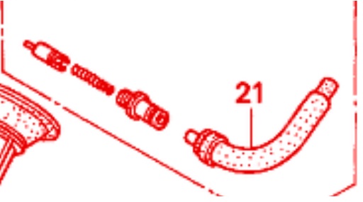

#26 Message par Le Jardinier » 27 août 2014, 23:38
c'est quel numéro les vis de richesse dans ce bordel...?

Le Jardinier a écrit :c'est quel numéro les vis de richesse dans ce bordel...?
Pas la 21 en tout cas ! C'est les starter :lol:

#29 Message par TiTi » 28 août 2014, 07:46
Ensemble vis/ressort/rondelle #4 :
