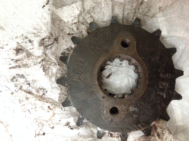

Le pignon me semble plutôt récent
En fin de vie malheuresement, ca ne passera pas le HAT!

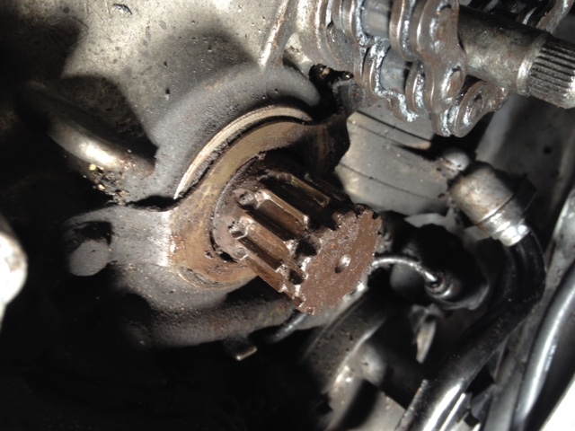

il est moche ton asb !!

Bon il n'y a plus de stock chey Stefter...donc soit je commande sur CMSNL.com (quelqu'un a une idée du délais de livraison sur ce site?) soit je fait souder le pignon pour l'instant!
Re: Changement axe sortie de boite
Posté : 20 août 2015, 09:32
par TiTi
Pas sorcier de bien caler le pignon. Alors soude ! Avec chiffon bien mouillé derrière et en refroidissant vite après la soudure.

Je pense qu'il serait plus sure de souder ton pignon il n'est jamais tres bon de démonter un moteur avant une grosse expédition sans roulage préalable.Le TIG me parait plus approprié pour le soudage du pignon la chauffe est moins importante.
Posté : 20 août 2015, 20:28
par Dudu.13
par contre ton pignon est un d'origine Honda et est bordé de caoutchouc
ça va te faire ch--r pour souder
penses a ce que je t'ai dit pour la masse ,
c'est très important
un pro ne va pas forcement le faire car ce n'est pas pratique de mettre la masse sur le pignon
si tu mets un pignon genre monte d'origine ton arbre va un peu dépasser ,
à ce moment là tu peux prendre la masse sur l'arbre
