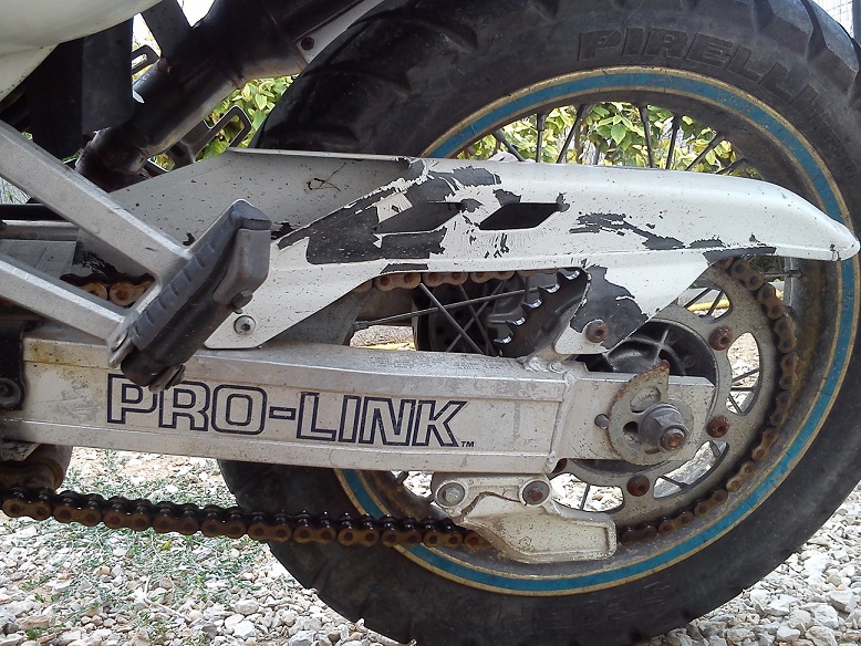

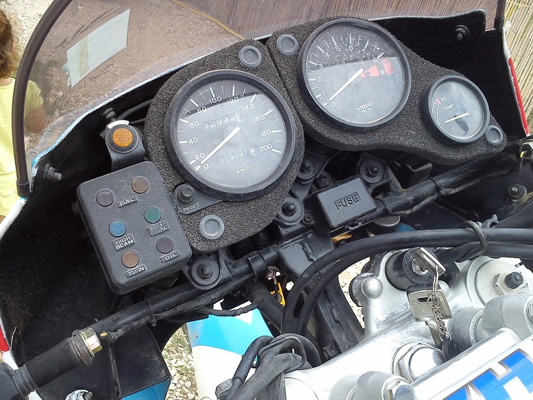

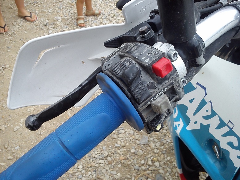

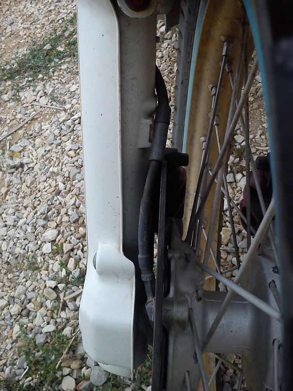

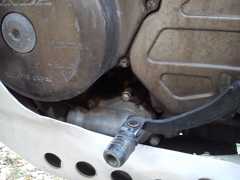

Bon alors je reviens de l'essai.
Je ne l'ai pas prise (du moins pour l'instant)
Parce que :
-Pneus avant/arrière hs
-Plaquettes avant/arrière hs
-Batterie hs (on a démarré aux cables)
-Aspect général pas vraiment propre (retouches peinture faites à l'arrache à la bombe, points de rouille, plastiques fêlés, sélecteur qui touche le sabot quand on engage la premiere...) mais rien de redibitoire.
Je suis très hésitant du coup.
Photos à suivre pour avoir vvotre avis.
Pour vos ballades en Vaucluse et alentours http://motos84.forumactif.fr/
Syl20 miltour
Messages : 302
Enregistré le : 18 août 2015, 23:29
Localisation : avignon
Re: nouveau du vaucluse, recherche AT ou TA petit prix

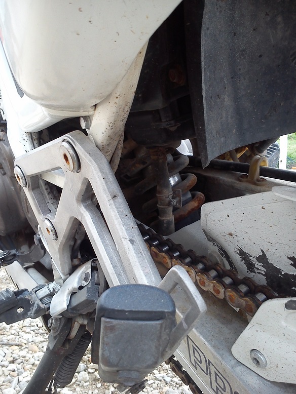

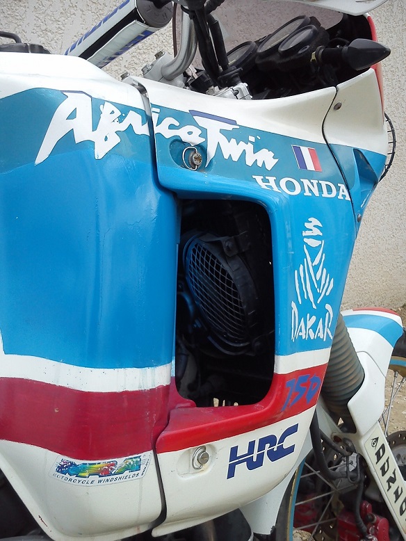

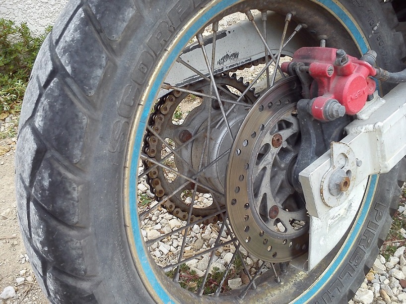

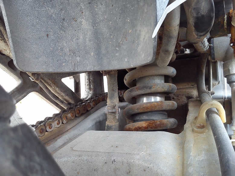

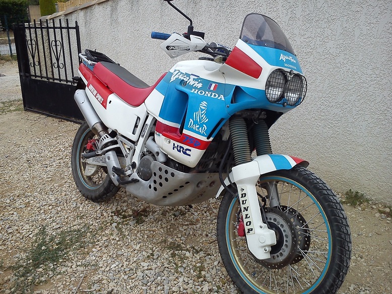

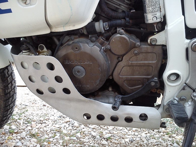

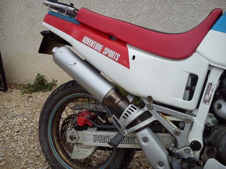

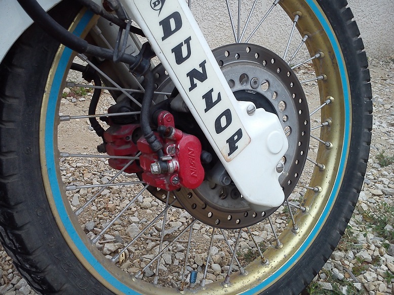

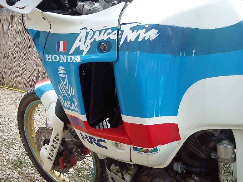

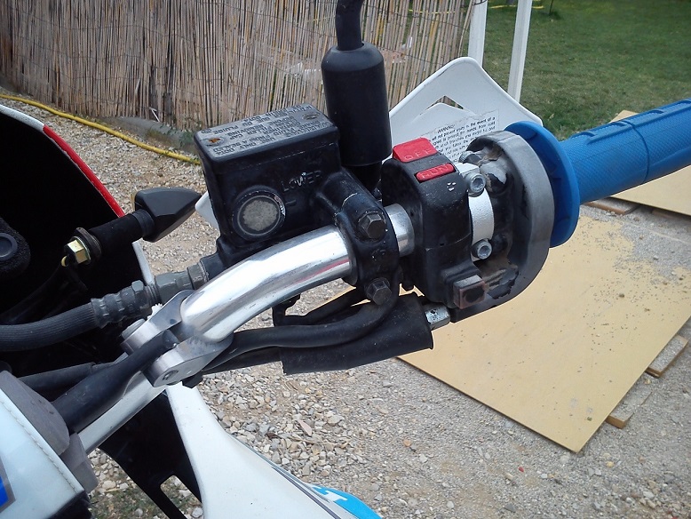

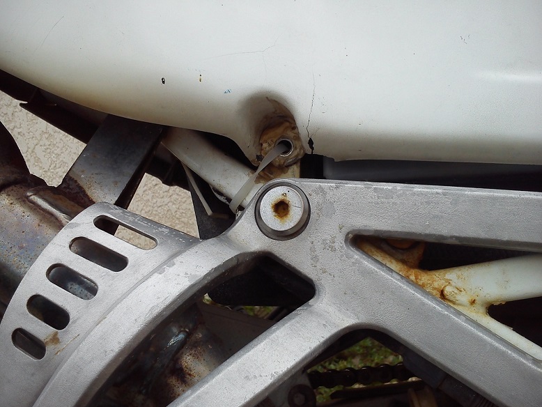

#37 Message par Syl20 miltour » 23 août 2015, 14:26
Alors tout d'abord ne prêtez pas attention aux plastiques, ils sont vraiment pas géniaux.
Ils paraissent net et brillant en photo, en vrai ils sont délavé et "cuits" par le temps.
Allons y :

#40 Message par Gerartiste » 23 août 2015, 15:43
T'as bien fait...Bécane pas entretenue ça! 800€ maxi ! Et puis elle doit avoir un tour de cpt en plus ! Tu peux aussi regarder du coté des Super Ténéré 750. Elles sont moins coté a klm et année idem. C'est aussi une bonne bécane (j'ai eue) semblable a l'@T.
Prend ton temps en tout cas!

#42 Message par Picsou » 23 août 2015, 16:26
Encore une belle arnaque :!:
Description :
cause santé, Vds HONDA africa twin 650 (RD03)
kit double disque avant, pot marving, top case.
nombreuses pièces récentes (kit chaine, filtres, bougies, selle, bulle fumée, batterie, etc)
je l'ai depuis plus de 11 ans, elle a toujours roulé régulièrement, toujours été entretenue et fonctionne très bien
pour les puristes, envisager rafraichissement peinture.
en assurance "collection", je paye 65€ par an.
contact : mail ou tel, je ne réponds pas aux sms
Et toi tu constates
une batterie HS
un kit chaine rouillé avec des escargots qui sont presque à fond du réglage
des pneus HS
Passes ton chemin ou alors négocies à mort.
Qu'en est il du connecteur de régulateur et de l'ASB :?:
