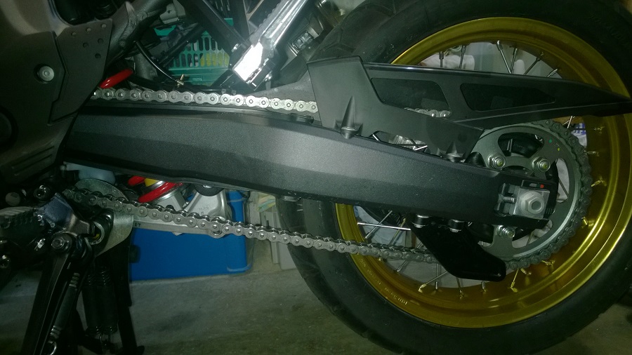

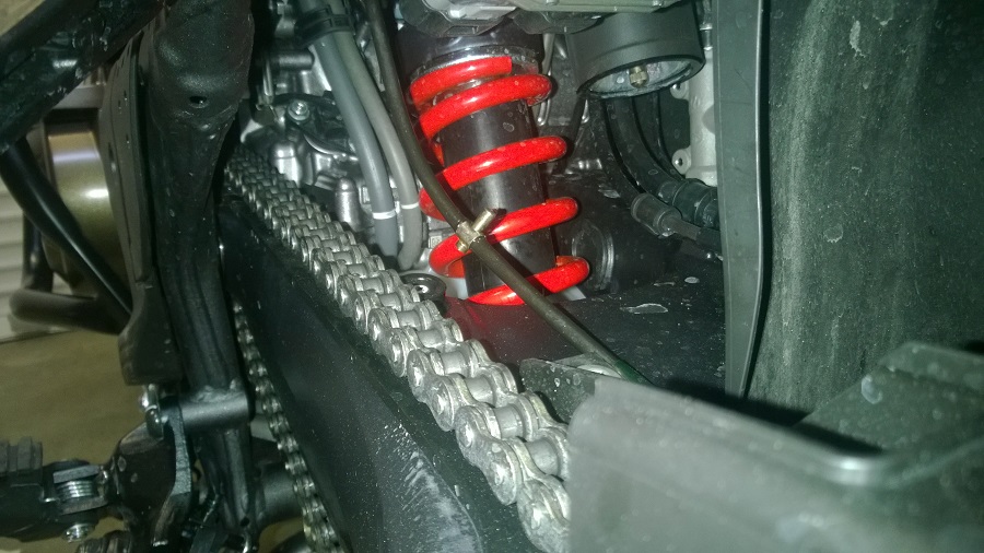

EDIT/UPDATE "retour usage" et modification passage :
Très satisfait après plus de 1000 bornes. Par contre, j'ai divisé le débit par deux (3s) car jante/rayons ont été arrosés et même le flanc du pneu. Ceci dit, j'ai roulé principalement sur des routes très sinueuses et il y avait du vent donc pas de miracle, faut pas rêver. Je referai le passage le long du bras oscillant sous le patin de chaine et rapprocherai le tuyau de la chaine/couronne de 5mm en positionnant les attaches plus judicieusement sur les boulons du cache plastique à l'intérieur (ça permettra de se passer des rilsans disgracieux à l'extrémité du bras oscillant).
Le passage le long du bras oscillant est optimal ; le passage tel qu'effectué via le flanc aussi car il n'utilise pas la selle conducteur et ne condamne donc rien, comme les passages du U sous la selle passager et l'espace déjà riquiqui.
La LED du cameleon oiler est puissante (on peut choisir la couleur, j'ai opté pour le bleu) et la nuit notamment, ce voyant fait que l'on est très visible du côté gauche ou de l'arrière et c'est tant mieux. La couleur change pendant la durée du graissage, je l'ai vue clignoter à l'arrêt... bref... si ce bidule est fiable, tip-top.

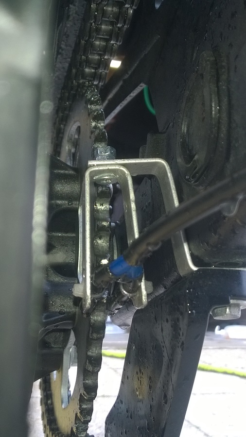

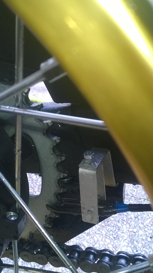

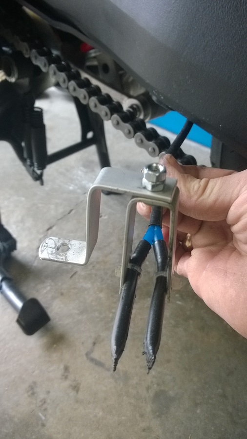

bizarre ton montage , t'as fait bcp de bornes pour etre sur de ton montage ?
si tu permets :
il faut que la buse soit au niveau de la couronne ( dans l'axe vertical )que la goutte tombe juste devant la chaine et contre la couronne , avec l'effet centrifuge l'huile ira sur la chaine; avec ton systeme en roulant ta goutte a cause du vent a plus de chance de tomber a coté de la chaine
pour la mise en maintient de la buse , ils ne t'ont pas fourni la patte de fixation ? ca evite les rilsans
la tu vois comment j'ai monter , et la patte de fixation

@Franck67 : il n'y a pas de "patte" de fixation sur le système cameleon oiler, juste fourni avec 2 passants à œil à visser et 3 ou 4 rilsans. Toi tu confonds avec le scottoiler, pas le même embout ni même huile, ni même système de fonctionnement.
Et ça suffit car le tuyau semi-rigide est suffisamment rigide pour le mettre en forme et le faire tenir à la position choisie.
Par rapport à Ya(x2),l'embout sur le mien est sans doute positionné un peu plus en arrière mais un peu trop haut. Il faut dire qu'avec le débattement de la chaine, s'il est trop proche du bas il va frotter dessus régulièrement.
Pour l'instant je l'ai réglé sur 6 secondes, et je vais aussi le réduire à 4/5 secondes, comme j'utilise une huile pour tronçonneuse, elle n'a pas tout a fait la même viscosité (moins fluide) que celle d'origine , j'ai donc du amorcer le système en réglant a 10 secondes pendant 200 kms.

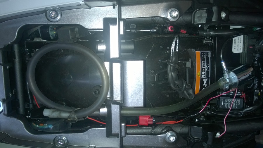

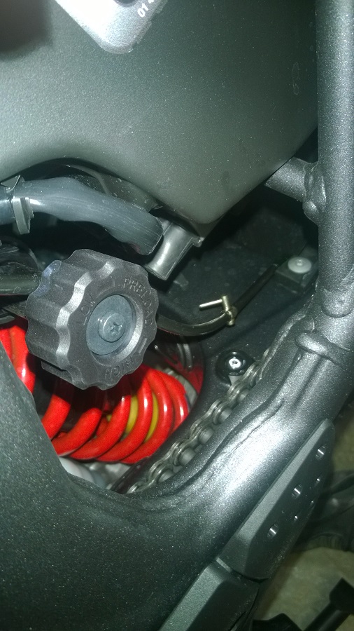

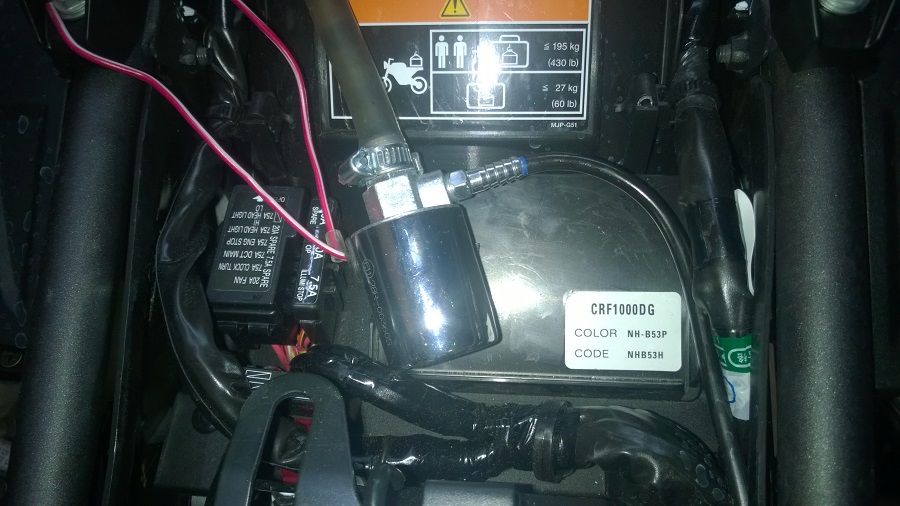

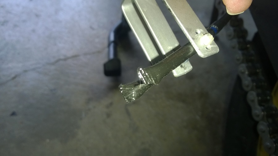

alors Franck67 il faut :
une électrovanne : http://www.ebay.fr/itm/161871048769?_tr ... EBIDX%3AIT
du tuyau d arrosage goutte a goutte Diamètre intérieur tuyau : 4,6 mm (3/16") certain magasin de bricolage les vendent au mètre : http://www.truffaut.com/produit/tuyau-a ... 6507/25228
ou du tuyau d'air pour aquarium : http://www.akouashop.com/aeration-aquar ... metre.html
raccord en Y on en trouve chez jardiland truffau etc : http://www.ebay.fr/itm/Raccord-Tuyau-Co ... npCe-OD-lw
un robinet air d'aquarium on en trouve chez jardiland truffau ect : http://www.akouashop.com/aeration-aquar ... -6-mm.html
un bout de tuyau moi c est de la recup de machin a laver si non truffau jardiland : http://www.truffaut.com/produit/tuyau-3 ... 6738/25185
une bouteille de perrier non je déconne pas ;)
l électrovanne branchée sur le feux de stop<br />elle est fixée avec du velcro 3M
les branchements ne sont pas encore définitifs
le robinet pour réglager le débit
le robinet pour réglage le débit
le distributeur <br />les tuyaux sont soudés puis découpés sur la partie inférieur
le distributeur
le tuyau est maintenu par des colliers découpés dans une bouteille de perrier
System presque invisible
