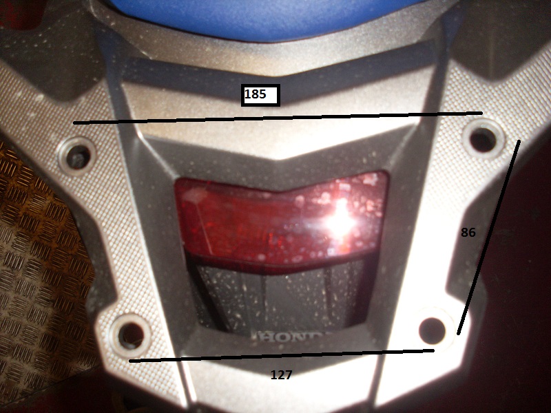

Avez vous les dimensions précises des entraxes du porte paquet de la moto?

Oldschool a écrit :Avez vous les dimensions précises des entraxes du porte paquet de la moto?
Les honneurs reviennent @Franck67 qui avait pris la peine de mesurer cela il y a un bail maintenant :
PS. Trous pour entretoises : diamétre 12.5 et lamage 19.

#30 Message par Oldschool » 22 avr. 2016, 15:28
Ok merci, c'est a peu près ce que j'avais relevé mais je trouve ça tordu comme dimensions!
J'ai relevé 184 et 122 puis 80 entre avant et arrière.
Pourquoi pas des valeurs telles que 120 et 180 par exemple. Je vois pas la raison a moins qu'ils aient fait les trous après le design du porte paquet!
