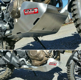

Ceux qui enveloppent bien, comme le tien a l'air de le faire, ont fait ces choix , plus ou moins sobre!
B&B
et celiu d'un italien je crois, Only Bike:
Only bike.png (516.08 Kio) Vu 2001 fois

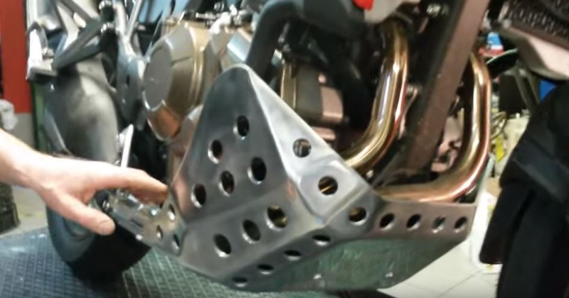

ah dommage! :) Au delà de l'esthétique pour les trous (Tu pourrais t'inspirer de celui de "OnlyBike" avec des trous en quinconce...), je pense qu'il faut des trous devant pour ventiler (mais bien placés pour pas recevoir la m..) et en dessous pour évacuer la boue et aussi alléger l'ensemble. Tu peux coller des pastilles adhésives pour avoir une idée car c'est sûr qu'une fois le trou fait... ;-P
EDIT : @Cariboulio : Ben t'as pensé à la même chose... ;-)
