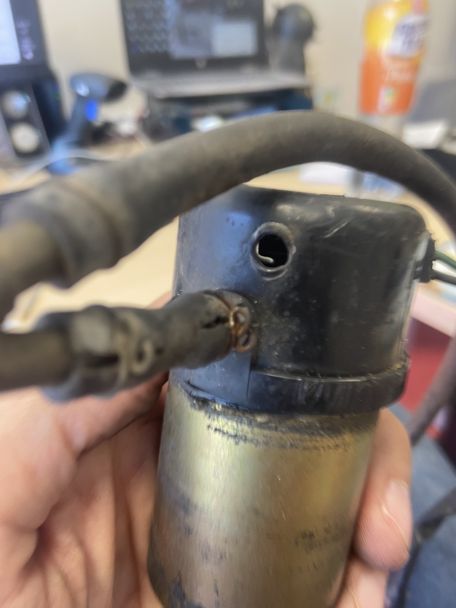

par B@stien33
C'est normal ce "trou d'aération" sur le capuchon de la pompe à essence?
Re: [TUTO] Remplacement contacts de pompe à essence
Posté : 02 mai 2023, 19:17
par TiTi
Non, pas normal !
Posté : 02 mai 2023, 19:28
par B@stien33
Ah je me disais bien que c’était chelou ces contacteurs à l’air!
Posté : 02 mai 2023, 21:19
par Marcopolo
Non c'est pas normal, il faut boucher,
elle m'a l'air d'avoir bien souffert cette pompe.
Posté : 02 mai 2023, 21:28
par B@stien33
Espérons que ces nouveaux contacteurs feront bien leur job 😉
