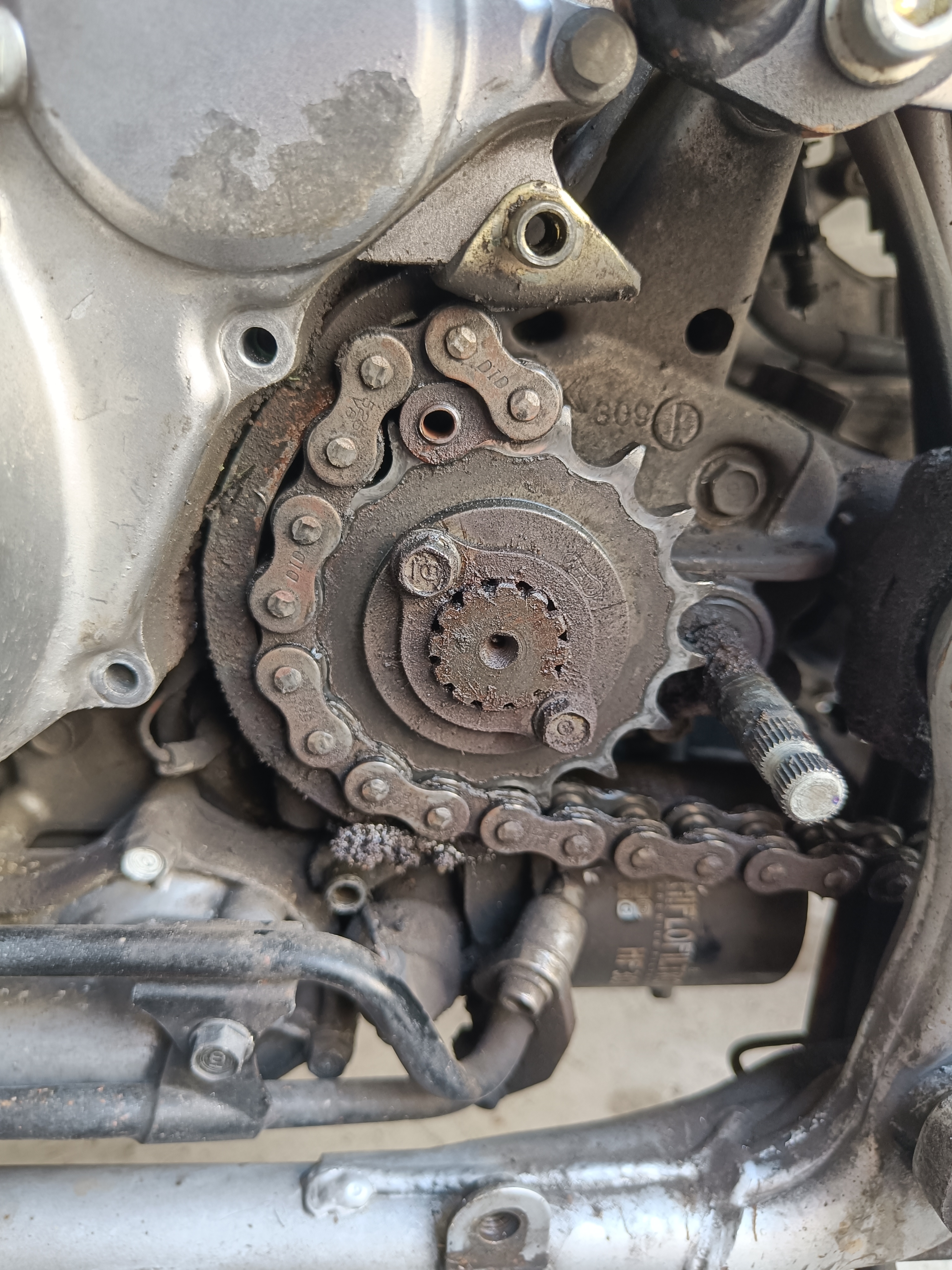

J'ai commencé à démonter tranquillement hier, le parechaine a bien bossé!
@Ced0674 je t'envoie un MP.

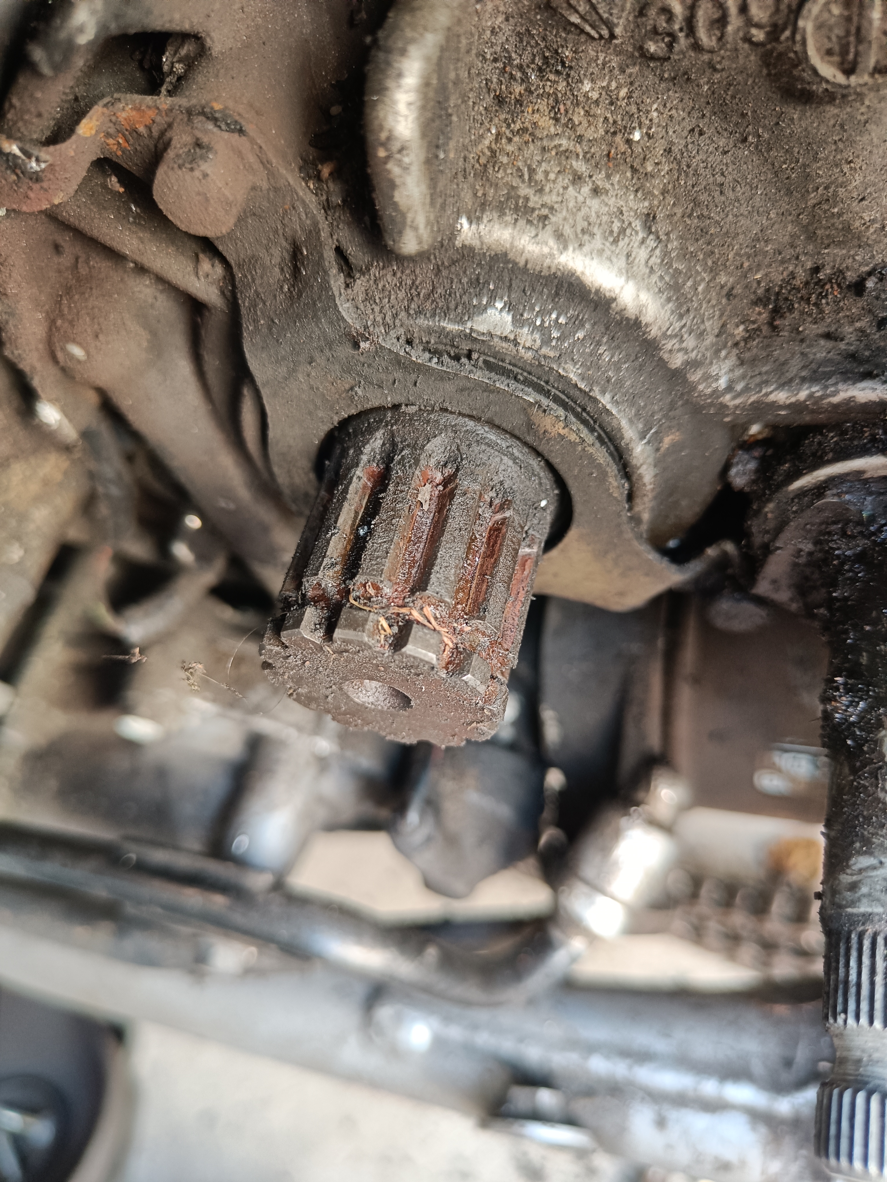

Photos ci-dessous, la bonne nouvelle c'est que mon ASB semble nickel, vous en pensez quoi ?
Par contre, jeu longitudinal sur le sélecteur de vitesse, normal ou pas normal ?
Bonne journée et merci encore !

Re: Tuto RD07A changement pignon et chaine...pour les nuls
Tu as du nettoyage en vue
ASB impec. Graisser les cannelures au remontage.
Axe sélecteur : un peu de jeu normal.
- Dudu.13
- Messages : 9368
- A remercié : 83 fois
- A été remercié : 70 fois
heureusement que tu avais le cerclage de protection
tu as failli le péter le carter !
le cerclage à pris il semble
ce serait bien de le changer
ATManchot
- Messages : 72
- Enregistré le : 18 mars 2024, 22:54
- Département : 29 Finistère
- Localisation : Brest
- A été remercié : 3 fois
Yes nettoyage prévu, j'avais rien sous la main à ce moment là !
Effectivement merci M. Honda pour votre belle conception, le parechaine a fait son office, mais c'est poubelle pour celui là !
Je vais regarder sur cmsnl s'ils ont ce genre de pièce et me greffer sur la commande !
- Dudu.13
- Messages : 9368
certainement mais ce genre de truc une fois deformé , il n 'aura jamais plus sa rigidité d'origine
ça soit se trouver sur lbc
- Messages : 7560
- A remercié : 55 fois
- A été remercié : 66 fois
- Âge : 67
Oui et vérifier que le carter en alu n'est pas défoncé sur l'arrière du bloc.
ATManchot
- Messages : 72
J'ai dû pas mal forcer pour le sortir, je vais essayer d'en trouver un propre d'occasion, et garder celui ci en secours, rattrapé avec la technique de TiTi !
J'ai vérifié le carter, j'ai juste des griffures au niveau des fixations du pare chaîne, griffures que j'ai faite en manipulant le pare chaîne pour réussir à faire sortir le pignon et la chaîne, ils étaient récalcitrants!

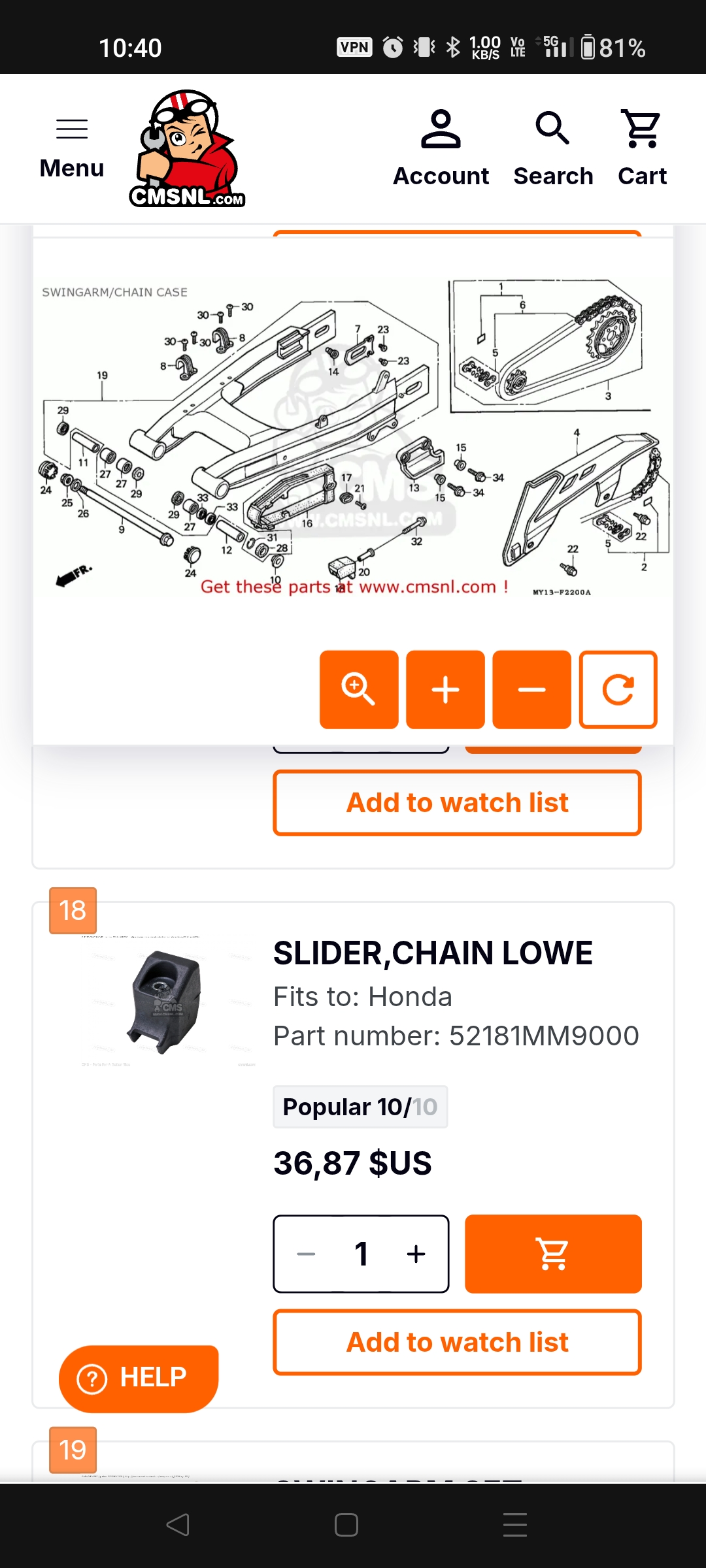

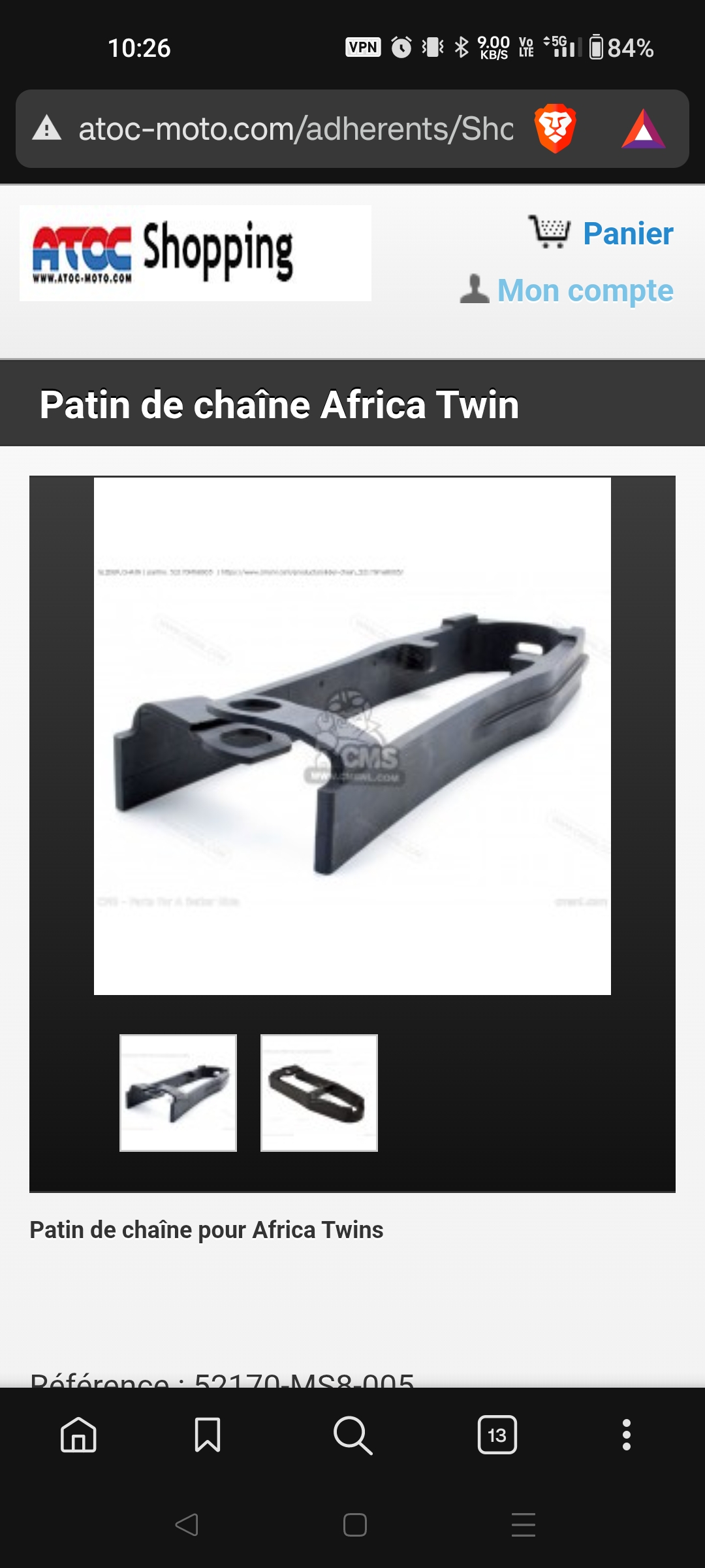

Patin de chaîne (photo shop ATOC , il n'y en n'a pas d'autres ? J'ai vu la pièce 18 sur CMSNL, dénommée slider
2ème patin dont je me demande s'il faut le trouver aussi
Pour l'instant j'arrive pas à trouver le cerclage(ni sur CMSNL, faut je re regarde mieux les différentes sous-sections ) donc ça sera ré-utilisation de celle ci en attendant de trouver de la pièce d'occasion ou le but c'est de re-rouler, et le cerclage je dois pouvoir plus tard le remettre sans ouvrir la chaîne.
