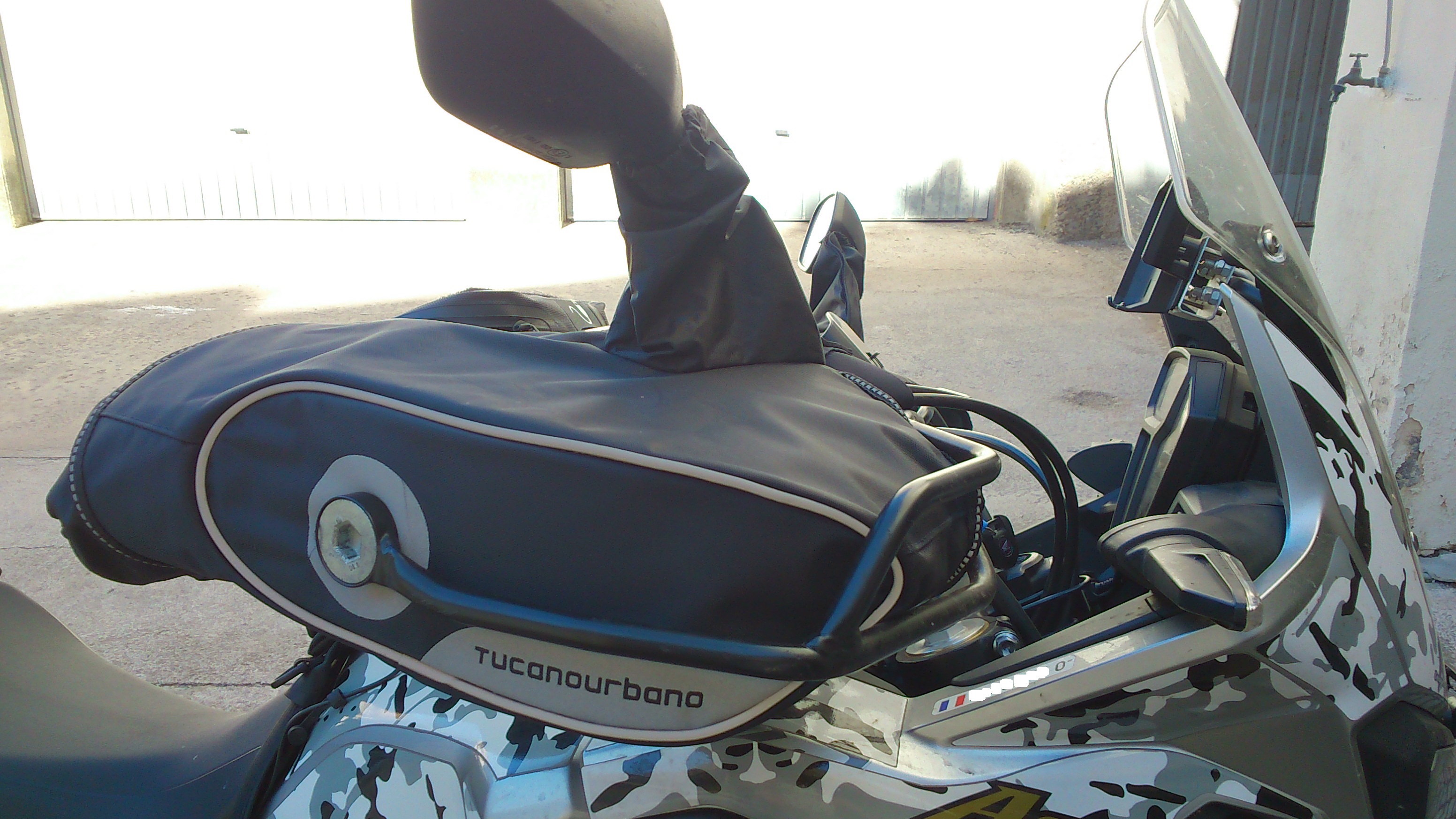

#35 Message par Cetori » 28 mars 2018, 11:00
et prends une grosse clé allen , de 12 , je crois ?
je l'ai toujours avec moi car difficile à avoir quand tu en as besoin (ex:changer les tucano)
l'origine est peut être de 6 ? donc personne ne pourras t'aider .

#36 Message par Cetori » 28 mars 2018, 11:15
J'ai retrouvé une photo ...

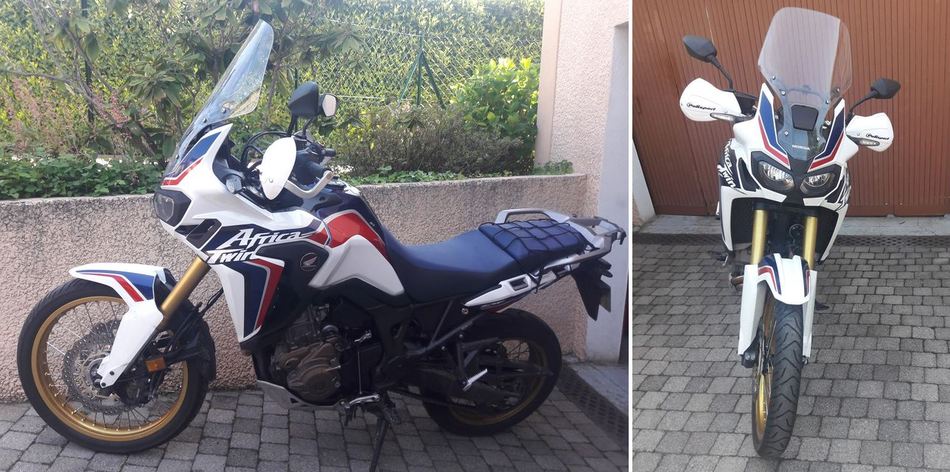

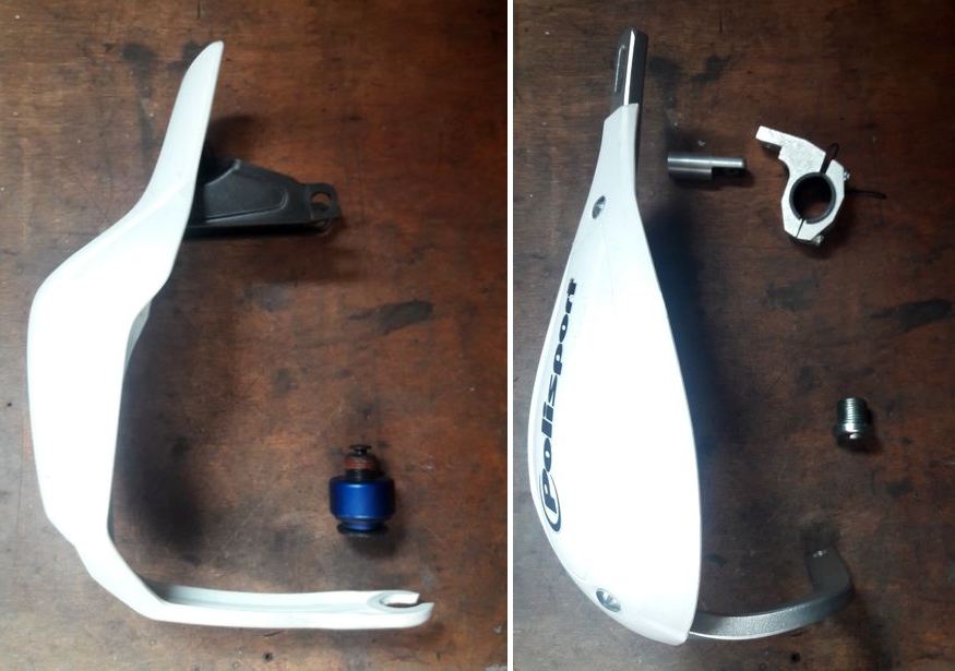

J'ai choisi de monter des protège-mains Polisport BAJA
Ce sont les protège-mains avec barre de renfort alu que j'avais sur mon 500 CRF-X de rando.
Le montage n'est pas plug&play. Ca serait trop facile ;)

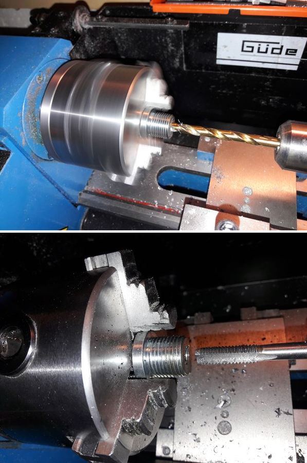

Il faut remplacer les bouchons de guidon Honda par des bouchons taraudés M8
Pour les bouchons, j'ai pris 2 bouchons de vidange M18x1.5 trouvé cher NOR**AU au prix astronomique de 2,80€ pièce !!
Ensuite il suffit de les percer et tarauder en M8

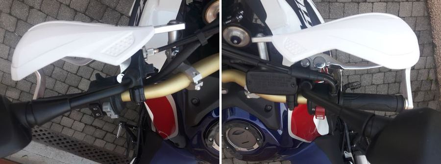

Voilà ce que ça donne sur le guidon (désolé pour le flou)
Pour la fixation centrale il faut acheter un kit de fixation.
J'ai récupéré le mien au fond d'une boite, il est plus simple et certainement composé de plusieurs "restants" de montages précédents.
Pour comparer la protection frontale avant/ après ...
Vus de dessus
J"espère qu'ils ne serviront qu'à repousser de l'air et des gouttes d'eau.

Le taraudage M8 mesure 12mm de longueur (soit 1,5x le Ønominal). A savoir qu'un écrou M8 fait 6.5mm d'épaisseur.
Le filetage M18 x 1.5mm mesure 15mm et la colerette qui dépasse du guidon fait 5mm d'épaisseur (soit hauteur totale du bouchon = 20mm)
J'ai fait ça sur un tour pour que le trou soit bien concentrique. Mais ça peut très bien se faire sur une perceuse à colonne, voire même à la perceuse à main.
