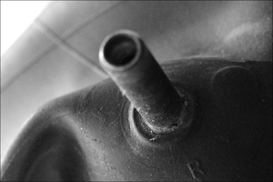

#26 Message par Bebert » 01 sept. 2016, 12:13
Vieux motard a écrit :Les monteurs ne mettent généralement pas l'écrou intérieur et serrent l'extérieur comme des barges, ce qui tirent sur la chambre à air et fini par détruire la valve si le pneu tourne d'un iota.
je n'arrive pas à déterminer ce qui va le mieux...
si on vire l'écrou intérieur, la forme de la rondelle épouse bien le trou dans la jante : ça me plait mieux "mécaniquement"
et moins d'entrée d'eau.
du coup : 2 écrous extérieur, ce qui évite d'avoir à serrer.
VS
1 écrou dedans et 1 dehors : on vient serrer la jante...
§hein
est-ce qu'une solution va mieux pour le TT et l'autre pour la route ??

#27 Message par Vieux motard » 01 sept. 2016, 12:33
Dans tous les cas:
1/ soit tu ne met pas l'écrou intérieur et tu ne met pas non plus l'écrou extérieur,
2/ soit tu met les deux écrous.
L'avantage du 1: ça permet de voir la valve penchée en cas de pneus qui tournent si le monteur met un savon pourri.
L'inconvénient du 1: c'est de voir l'eau de pluie rentrer comme elle veut et oxyder la jante.
L'avantage du 2: c'est que l'eau de pluie ne pénètre pas.
L'inconvénient du 2: c'est que si c'est pas toi qui a monté, t'es pas sûr d'avoir les deux écrous :mrgreen:
La plupart des chambres que j'ai montée, elles sont comme ça, et les deux valves que j'ai vu s'arracher étaient sur des chambres comme ça. Avec une comme ça, si tu ne met pas l'écrou intérieur et tu serres l'écrou extérieur, tu ne va pas loin.

#29 Message par Dudu.13 » 01 sept. 2016, 13:48
§malade :D
le 1er écrou et sa rondelle sont là pour sécuriser la vulcanisation valve/chambre
(il est livré non serré pour ne pas dégrader la chambre au stockage
faut le mettre et le serrer (modérément )
si on ne le mets pas et qu'on serre le 2 eme ça fait une sorte d'arrache moyeu , ça tire et ça a tendance à arracher la valve
le 2eme à l'ext est là pour ne pas que la valve parte à l'int en cas de crevaison ou de rotation du pneu :cry:
inutile de le sur bloquer le serrer à poste suffit la jante sera ainsi serrée entre les 2 écrous
perso j'y mets de chaque coté une petite rondelle en plastique (taillée dans un bidon d'huile) pour essayer de minimiser le contact valve/jante pour espérer réduire l'électrolyse §hein
ça ne peut y faire de mal et en plus ça étanche
