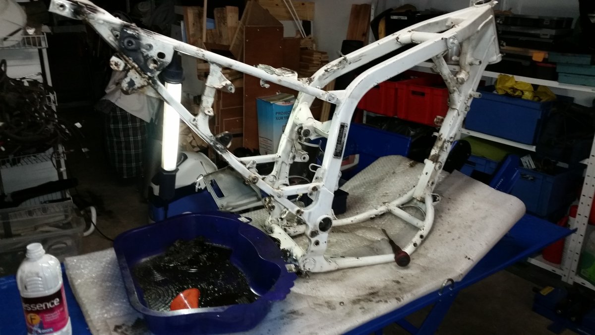

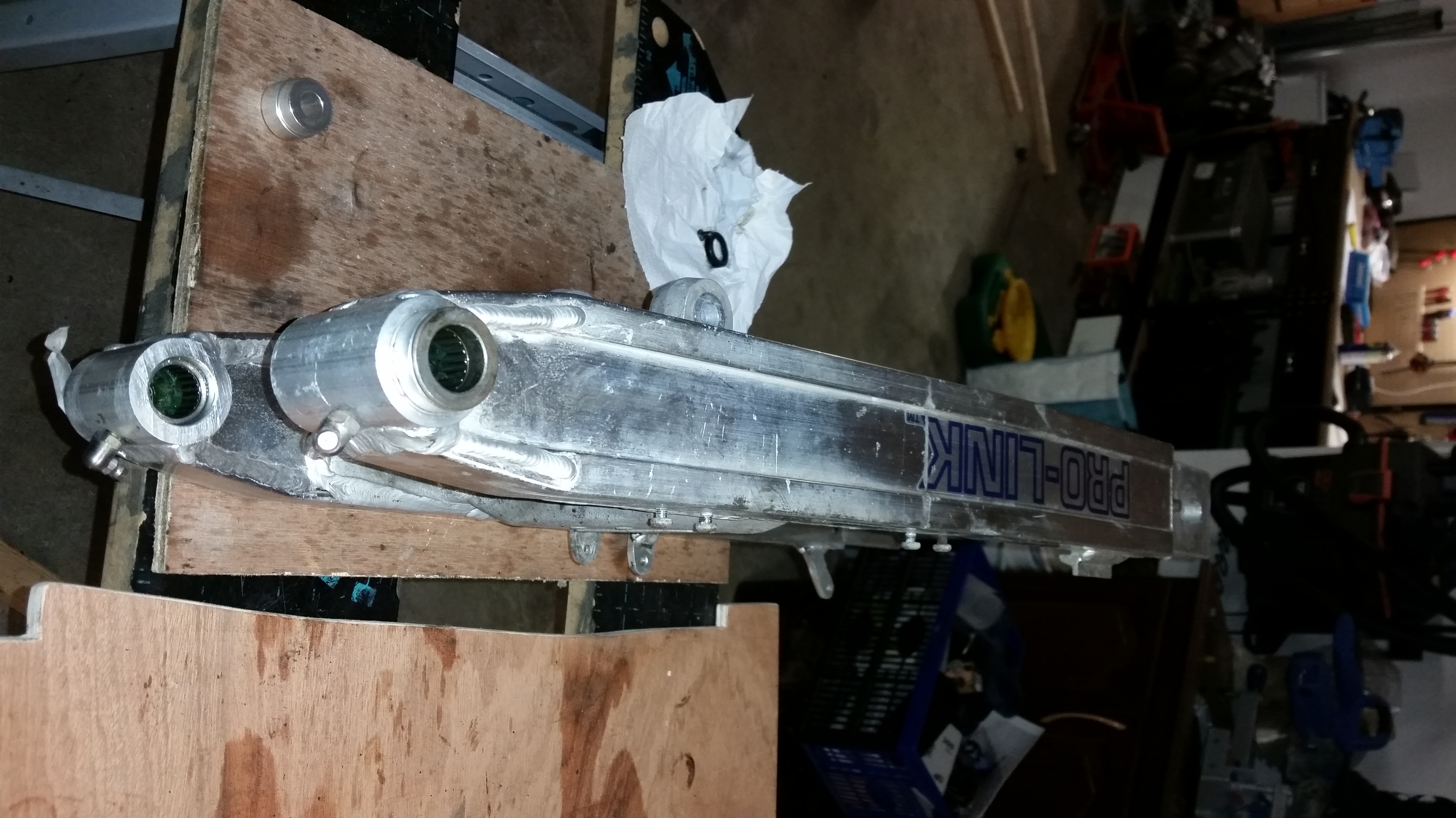

Petite question.
Je viens de sortir le moteur du cadre pour peinture.
Je vais également faire repeindre le bras oscillant mais impossible de virer les roulements :evil:
Quelqu'un a la technique ??
Re: Modifs sur une AT RD03
#44 Message par TiTi » 23 nov. 2016, 20:46
S'ils sont bons tu les laisses en place. Il faut les protéger (même si on les enlève) avec une tige filetée et des rondelles qui vienne en appui au bord du BO.
#45 Message par TiTi » 23 nov. 2016, 20:46
Ah oui faut nettoyer toute la graisse avant sablage/peinture si au four.
#46 Message par MadMag » 23 nov. 2016, 21:21
TiTi a écrit :Ah oui faut nettoyer toute la graisse avant sablage/peinture si au four.
Oui oui là j'ai nettoyé au Karcher, à l'essence F ... il est nickel le cadre !!
Idem pour le bras mais je n'ai pas réussi à virer les roulements. (je me suis dit quitte à peindre autant les changer...)
Messages : 6228
#47 Message par Africalain » 23 nov. 2016, 21:56
Pas facile à extraire sans destruction. Par contre tu peux avec moult précautions, enlever les aiguilles sans les mélanger entre les roulements, les nettoyer, dégraisser, en faire de même pour les cages. Tu mets de grosses rondelles de chaque côté avec une vis centrale pour empêcher la peinture de rentrer dedans (dans l'industrie on appelle ça "épargner").
Une fois ta peinture effectuée, tu remets tes aiguilles en les "collant" à la graisse et tu remontes. Pour info, ces roulements sont très chers.
#48 Message par MadMag » 23 nov. 2016, 22:09
Africalain a écrit :Pas facile à extraire sans destruction. Par contre tu peux avec moult précautions, enlever les aiguilles sans les mélanger entre les roulements, les nettoyer, dégraisser, en faire de même pour les cages. Tu mets de grosses rondelles de chaque côté avec une vis centrale pour empêcher la peinture de rentrer dedans (dans l'industrie on appelle ça "épargner").
Alain
Bon d'accord ça à l'air d’être la m***e §dsl
je vais donc juste faire en sorte de tout protéger pour le sablage / cuisson et peinture !
#49 Message par MadMag » 23 nov. 2016, 22:11
TiTi a écrit :S'ils sont bons tu les laisses en place. Il faut les protéger (même si on les enlève) avec une tige filetée et des rondelles qui vienne en appui au bord du BO.
mais pour l'étanchéité au moment du sablage/cuisson/peinture??
tu fais comment? §heu
Messages : 6228
#50 Message par Africalain » 23 nov. 2016, 22:26
surtout, tu mets des vis partout où il y a des pas de vis (perdues par la suite) pour éviter que la peinture ne vienne polluer le pas de vis. Pour les gros perçages, comme les passages d"axes, tu mets 2 grosses rondelles ( 1 de chaque côté) et soit avec un grande vis ou une tige filetée et 2 écrous, tu serres sans déformer les rondelles. Elles assureront l'étanchéité.
Si ça peut t'aider
