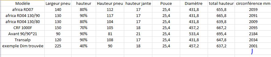

voici les dimensions de nos montes complètes pour le choix de chaîne en cas de besoin.
En cadeau le tableau qui va bien
tableau
tableau
dimensions jantes + peus africa transalp.JPG (49.52 Kio) Vu 1190 fois
longueur bandes roulement Africa.xlsx
longueur bande roulement africa et transalp
(11.16 Kio) Téléchargé 29 fois

CRF 1000
Avant 90/90_R21
Arrière 150/70_R18

Topic modifié, j'ai rajouté le tableau excel pour ceux qui voudraient s'en servir.

Il y a une erreur sur la ligne du 90/90_R21, t'as mis 17 pouces dans la colonne "Hauteur jante", du coup ça fausse les autres chiffre d'après, comme la circonférence qui devient plus courte que sur du 18 pouces.

Voili, voilou, mis à jour avec les bons chiffres.

Faut juste mettre Dia. jante au lieu de Circ jante !!!

intitulé colonne changé et rajouté la Transalp en 120/90. Pour le 130/80, c'est commun aux RD03/04

Dans le tableau F5 et F7 sont mauvais !

Bon, je vous laisse le télécharger et corriger vous même ce bug dû à une erreur d'incrémentation... Merci de l'avoir signalé, j'ai des soucis avec mon pc, il faut que je regarde ça de près ce soir.

Le 25.4 mets le dans une seule cellule ou tu fais référence à chaque calcul.
ex = F1*$F$2
Quand tu es sur la cellule tu appuies sur "F4" tu verras défiler les $
Copie de longueur bandes roulement Africa.xlsx
(11.95 Kio) Téléchargé 50 fois

Oui ce que je fais d'habitude, mais là je suis en mode dégradé entre position debout/assis/couché, pas confortable et je fais comme je peux... sinon effectivement mon niveau excel est bien meilleur.
Dossier remis à jour. (21h18)
