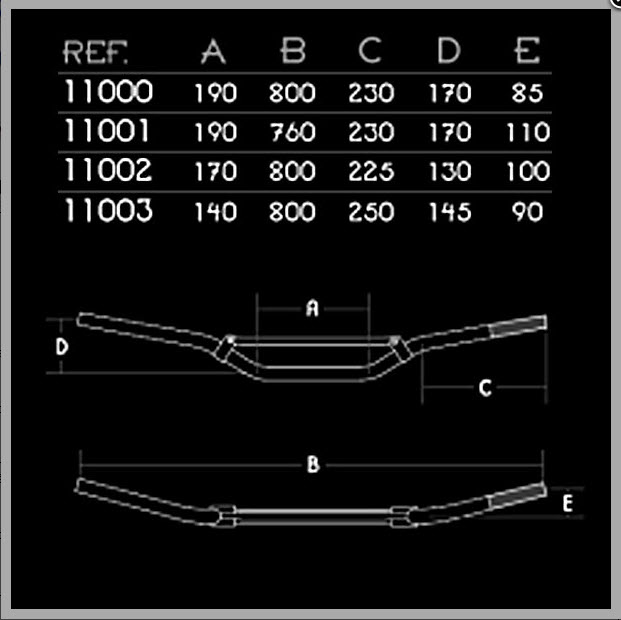

Marcopolo a écrit :Je mets les dimensions des guidons Star Bar version Quad, voir réf 11000, qui pourrait correspondre à mon besoin :
dimensions similaires au guidon Transalp mais + 2 cm en hauteur (histoire d'éliminer les pontets rehaussés)
Guidon Star Bar.jpg (47.37 Kio) Vu 4901 fois
Slai06 a écrit :Bon, un début de réponse.
Je viens de mesurer le guidon et la longueur totale du star bar que j'ai reçu est de 88 cm contre 80 sur les côtes du site...
Quelle est la taille du votre ?
Je viens de mesurer mon 11000, il fait 82,5cm de large max (cote B), je ne l'ai pas encore recoupé.
