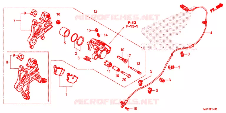

c'est presque HS, mais j'ai du démonter mes roues et pour cela démonter l'étrier arrière et les plaquettes (je sais cela n'est sans doute pas l'idée du siècle
problème au remontage, je n'ai pas réussi à remettre le ressort en tôle qui se place au fond de l'étrier et qui agit sur les plaquettes.
Bon ça fonctionne, mais est-ce grave docteur ?

Re: plaquettes de frein
moi que trouvais que c'était plus léger comme ça ? ;-)
vous avez une coupe de l'étrier pour voir comme le mettre ?
une technique pour le replacer ?
c'est réglé, en fait facilement quand le piston sort un peu, merci pour la coupe
