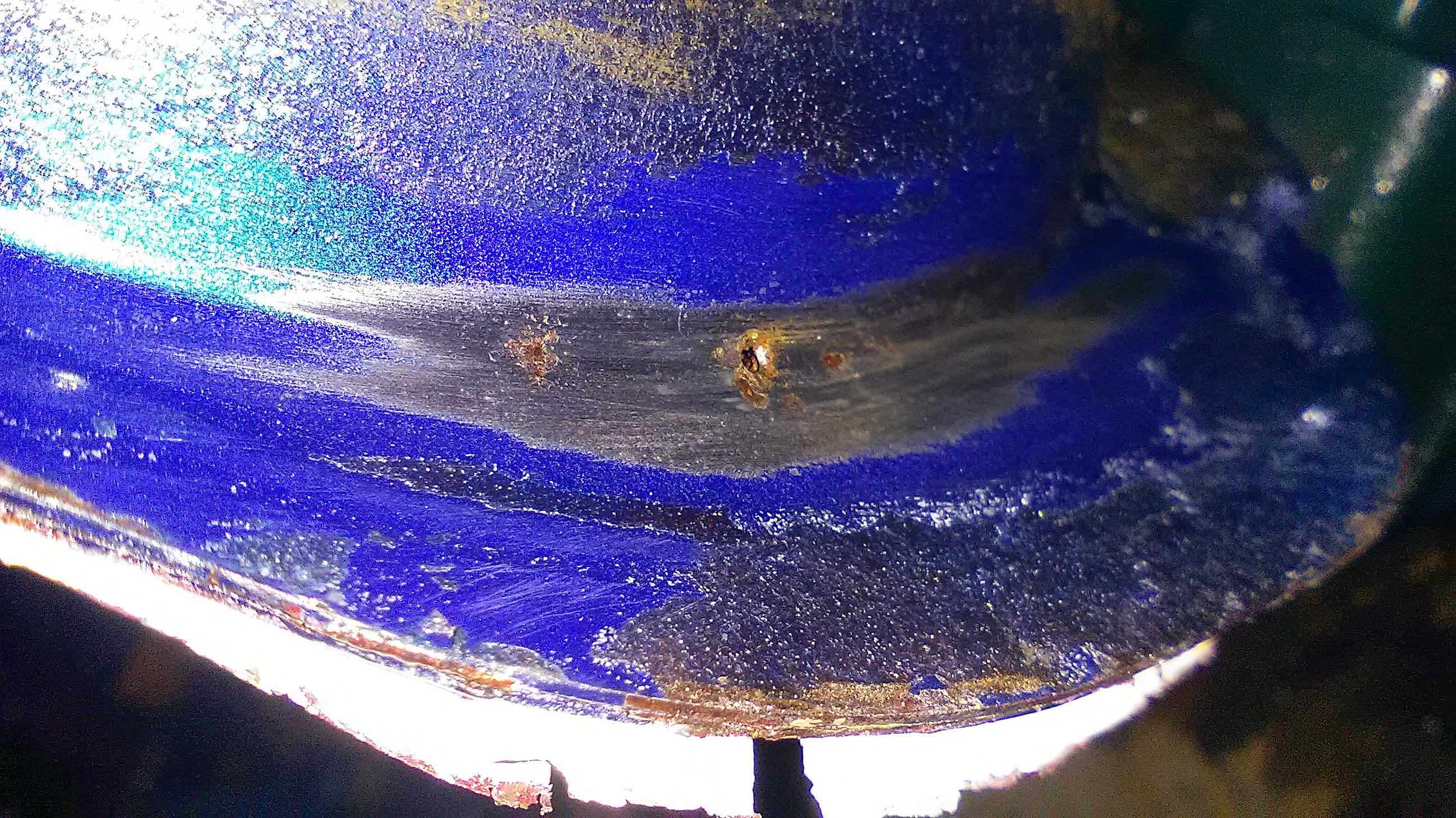

Bon retour au sujet, après 4 sorties, jai pas mal de truc a revoir, le garde boue c'est fais la belle définitivement, j'en ai trouvé un de 990 adventure, a réadapté!
problème de carbu avec les bougies qui font pas longtemps sur le cylindre avant!
et tout à l'heure en voulant démonté, j'ai trouvé d'ou venais l'odeur d'essence!!! le bas du réservoir qui fuit, je peux tenter une réparation au tig en le remplissant d'eau déminéralisé a voir avis??? ps : nettoyage indispensable à l'eau, il y as plein de merde dedans.

Trouver, ca peut être du a quoi un trou formé ici?
Nettoyage dimanche soudures lundi
Re: Grosse Bertha 700 [et ses caprices]
#36 Message par TiTi » 05 oct. 2017, 22:57
Faudrait chercher un réservoir par précaution... Ça risque de percer ailleurs !
Ou alors le traiter de l'intérieur.

je sais pas c'est bizarre on dirait que c'était appuyé sur quelque chose si ca avait rouillé par l'intérieur ce serait en feuillures vers l'extérieur aussi avec le gonflement non ?
tu t'es pris une balle ? xD

Je ne vois pas bien ce qui pourrait frotter là et qui entamerait autant ton réservoir... §ouch
En tous cas, comme les copains, surveille bien le reste ou essaie de faire une petite inspection à l'intérieur. :|

Ca rouillerai de l'intérieur, j'entends j'enfoncerais facilement la tole je pense. Pas plutôt un problème de traitement extérieur?
Il est seins sur se que je peut voir, mais la saleté et rentrer aussi! Gros nettoyage en vue!

Merci, sinon je pensé le rincer au gasoil avant de remettre lessence

Salut nouvelle du reservoir, impossible pour l'instant de souder, trop de merde derrière la cloison... Bref la merde.....

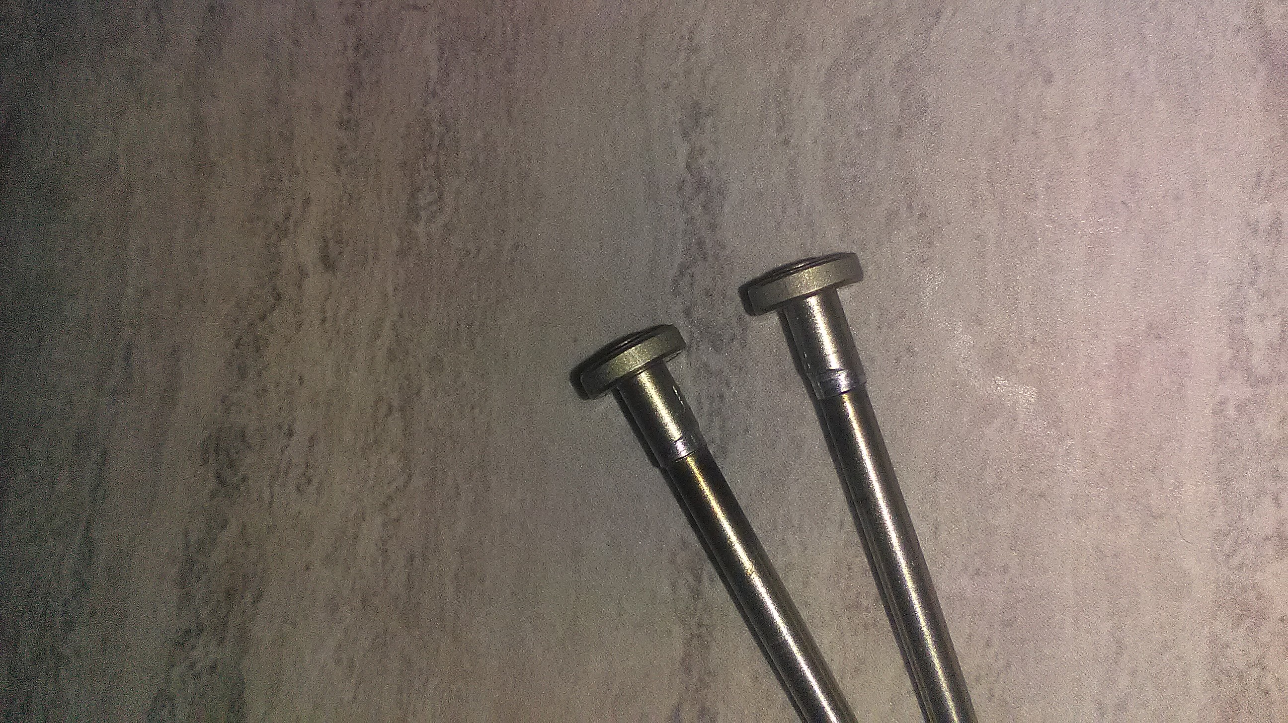

Niveau carbu, coté cylindre avant, celui qui bouffe les bougies a vitesse grand V , il était plein d'essence! Ca peut être quoi ?
Photo des aiguilles

C'est le carbu qui se rempli qui me pose problème maintenant

Carbu qui se remplit... Tu veux dire trop remplit !?
T'es bon pour les rouvrir.
#47 Message par Dode38 » 11 oct. 2017, 10:57
Tu avais démonté/nettoyé tes carbus???

C'est l'essence présent dans ton cylindre qui te crame les bougies....

Dode38 a écrit : 11 oct. 2017, 10:57 Tu avais démonté/nettoyé tes carbus???
Jai changé les joints, il y aspas longtemps. Les aiguilles sont en pas terible non?
