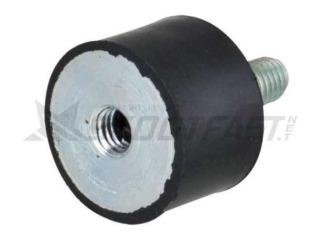

Pour Hallowerman, voici ce que j’ai utiliser pour fixer la tête de fourche Boano
Fixation bas, équerre alu collée au carenage
Et silent bloc utilisé pour la fixation sur le réservoir et araignée.
Qiilu 4x M8 M6 Supports en Caoutchouc Amortisseurs Anti-Vibration Silentblock Bobbins(VD30*20 M8*23) https://www.amazon.fr/dp/B076CCLR96/ref ... UTF8&psc=1

Le silent bloc est fixé sur le réservoir, ensuite j’ai présenté la tête de fourche pour percer les trous en face des silent bloc.
Ensuite j’ai pris des vis de M6 à tête plate
https://a.aliexpress.com/_vPXnC3
En tout j’en ai 5, 4 sur le réservoir et 1 sur l’araignée.
