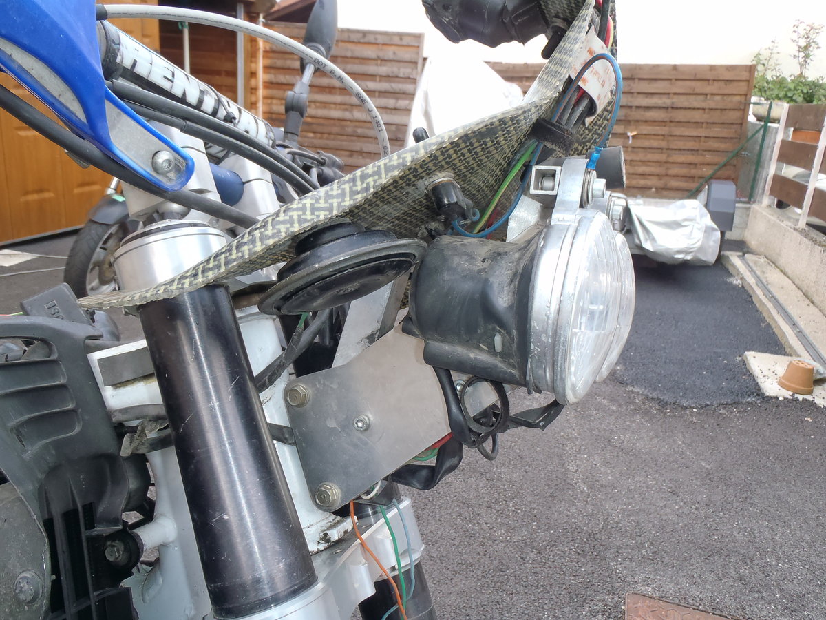

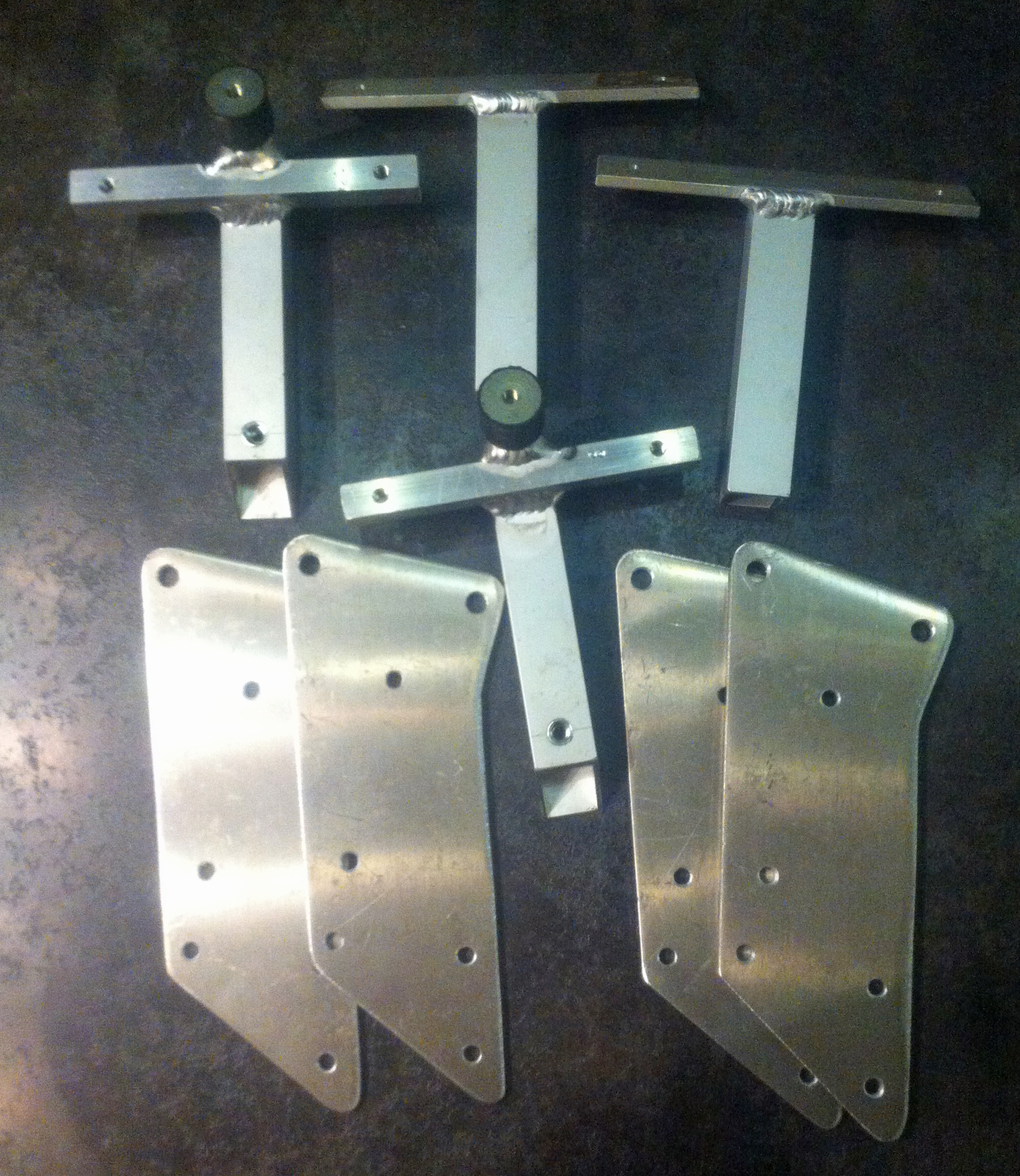

Ben c'est pas clair !
A quoi sert le "T" (celui sans cylindre bloc) ?
A soutenir le tableau de bord ?
Et sinon, comment tient l'autre "T" (celui sur lequel sont montés les phares) entre les 2 plaques en alu ??? Perçage ??

Maxou a écrit :Ben c'est pas clair !
A soutenir le tableau de bord ? OUI
Si tu as les pièces aux Karellis, je te fais voir ..... de nouveau
Lom2lyon a écrit :On dirait que c'est coincé "en étau" OUI et perçage pour fixation

Dode38 a écrit :Maxou a écrit :Ben c'est pas clair !
Et sinon, comment tient l'autre "T" (celui sur lequel sont montés les phares) entre les 2 plaques en alu ??? Perçage ??Lom2lyon a écrit :On dirait que c'est coincé "en étau" OUI et perçage pour fixation
Je me suis bien douté qu'il fallait percé le tube carré.
Mais pourquoi y a t-il 4 trous sur l'avant des 2 plaques alu (2 suffisent)
Perso j'ai trouvé que les plaques étaient un peu trop longues (porte à faux exagéré) et je comptais les raccourcir de 2cm.

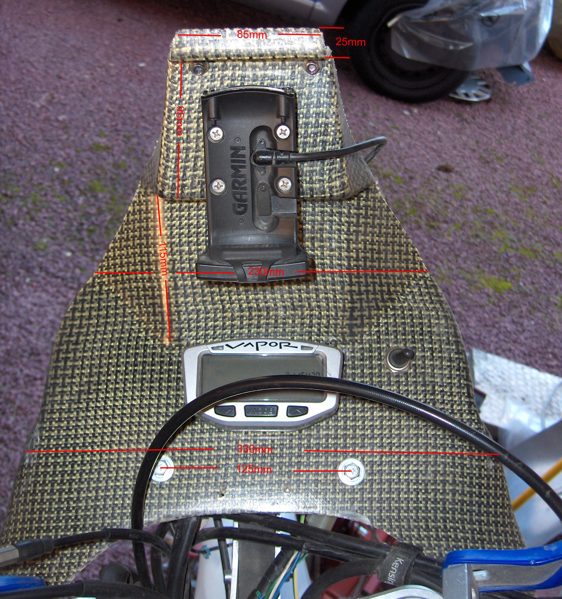

Par contre le "T" je ne savais pas que c'était pour soutenir le tableau de bord.
A voir pour le futur, car pour l'instant j'en n'ai pas.
j'ai juste une mini plaque pincée sur les pontets du guidon, sur laquelle j'ai mes 4 voyants de bas : PM/Huile/Réserve ess (2)

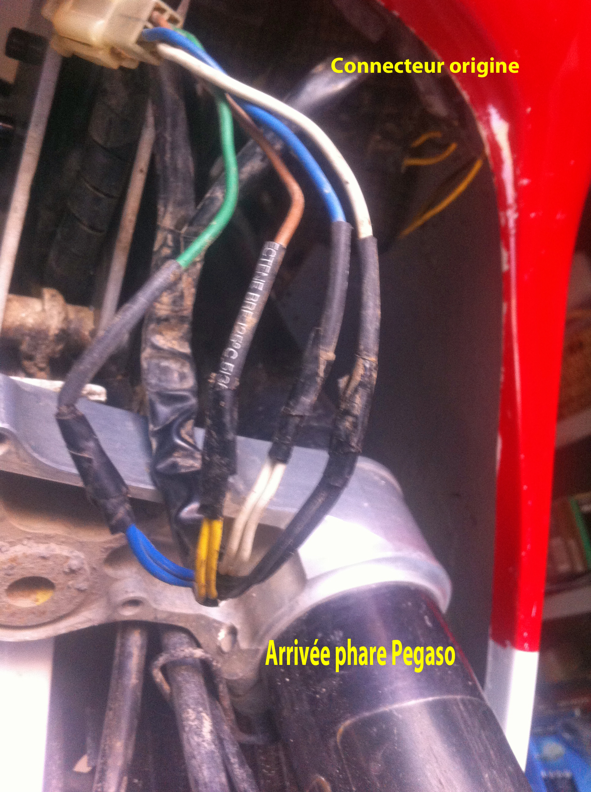

merci va falloir que je m'attelle à la découpe et la mise en place.
Et du coup au niveau du faisceau élec comment as tu fais?

Faut récupérer des connecteurs pour se rebrancher sur l'existant ou alors tu coupes et tu en mets d'autres.
