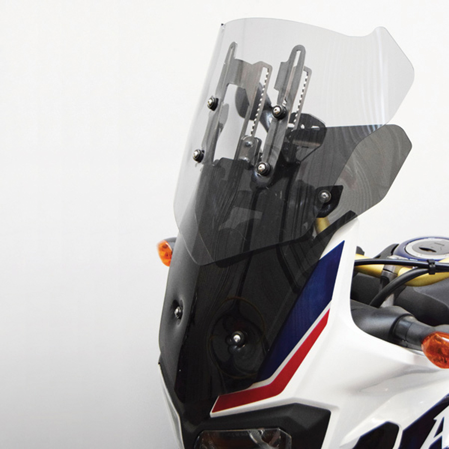

- bulle haute Honda, mieux que l'origine, mais toujours des turbulences et un peu trop haute pour moi niveau vision. Avec le système qui permet un réglage manuel c'est mieux à condition de la couper. Dans cette configuration en TT pas de gène (on peut la mettre plus basse que l'origine) et sur route on règle comme on veut. Par rapport à l'origine c'est plus haut et plus large. Par contre, en TT, avec les vibrations ça raye sérieusement le carénage. Il faut mettre des rondelles et j'y avait pas pensé.
