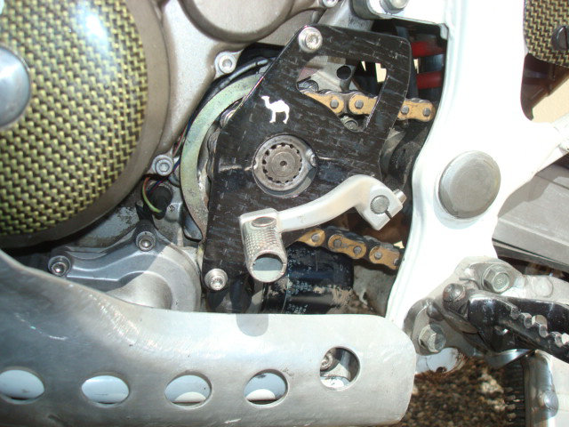

#253 Message par Merzouga1965 » 20 avr. 2014, 09:48

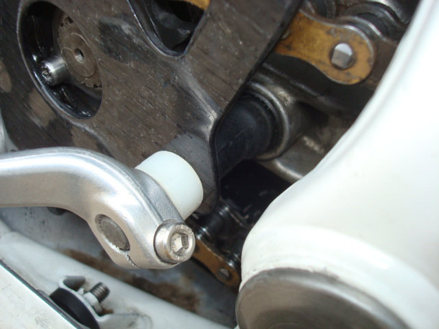

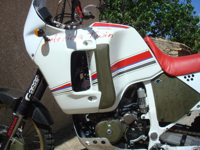

La protection de pignon de sortie de boite est terminée. fini les recoins crados du carter d'origine.
Il me reste a monter la pièce d'origine de la 750, celle qui évite que la chaine ne s'enroule autour du pignon en cas de casse.
environ - 150 grammes
L'axe du sélecteur est protégé par un manchon en caoutchouc

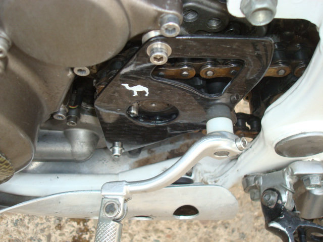

#261 Message par Merzouga1965 » 30 avr. 2014, 17:27

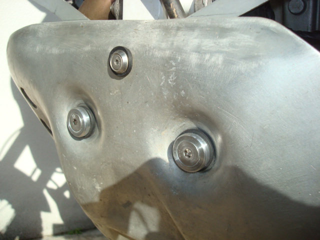

Mise en place de la protection de carter en acier d'une RD 07. Il suffit de la recouper un peu en haut du pignon.
Silents blocs en aluminium pour le sabot.

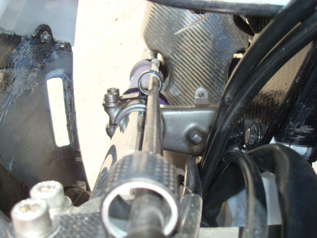

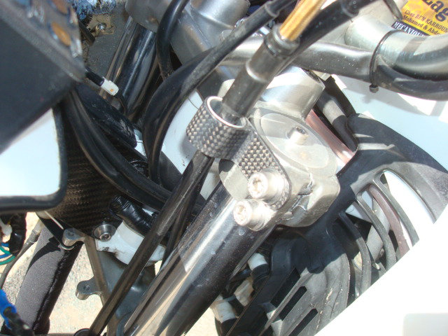

#262 Message par Merzouga1965 » 03 mai 2014, 16:09

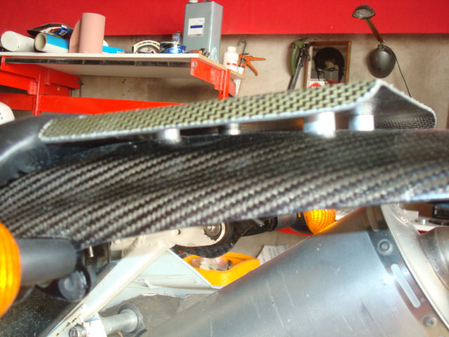

Pour le coulissement de la durite avia, montage de 2 "guides gaine" en aluminium et carbone. ....ça glisse !
10 grammes les 2 §mdr
et pour mon réservoir, une protection carbone kevlar. Sa soeur ( l'autre coté ) est au séchage .

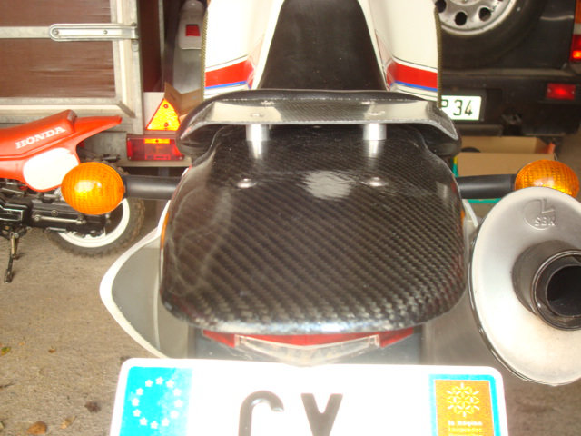

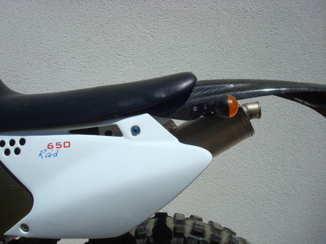

#265 Message par Merzouga1965 » 16 mai 2014, 17:26

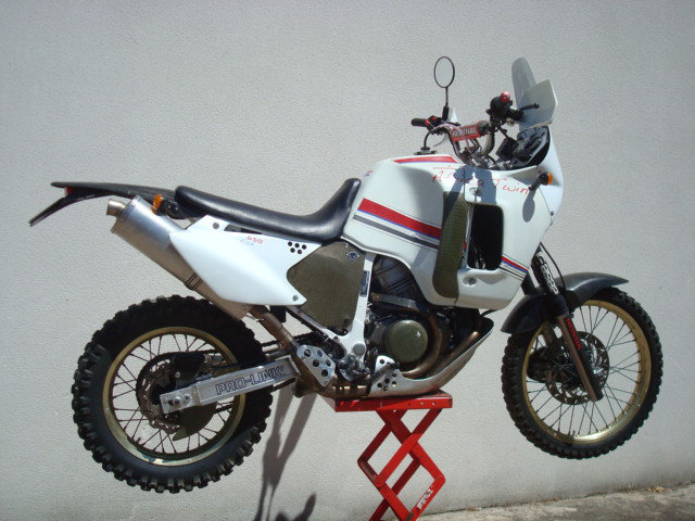

Petite modification de la selle.... diminuée en épaisseur, largeur et longueur (- 6cm ). pour mieux s'intégrer aux lignes du garde boue CRF, à mon fessier et à la longueur de mes jambes (assis, j'ai les 2 pieds posés à plat ) §scoot
Elle pèse 1,5 kg avec ses fixations.
Petites photos en altitude §mdr

#266 Message par Clément Naisse » 16 mai 2014, 20:24
tu as pas un copain qui maitrise photoshop, tu pourrais faire un super montage.
Re: La nuit et le jour
#267 Message par TiTi » 16 mai 2014, 20:51
Ça c'est un lève-moto !!!
:D
#268 Message par Bebert » 16 mai 2014, 22:39
ah ouais, elle parait vraiment légère !! ;)
superbe §super

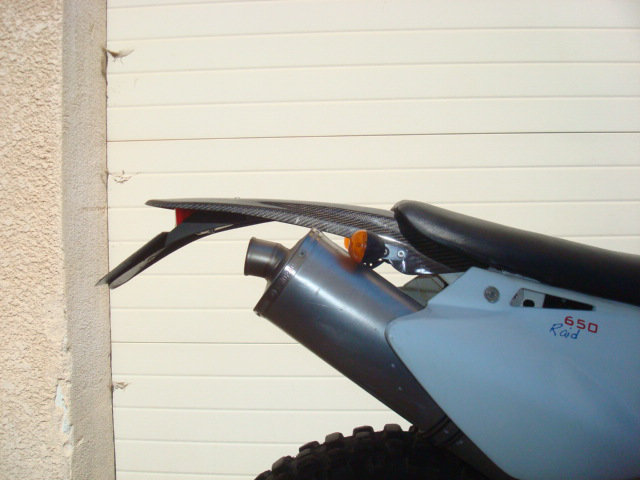

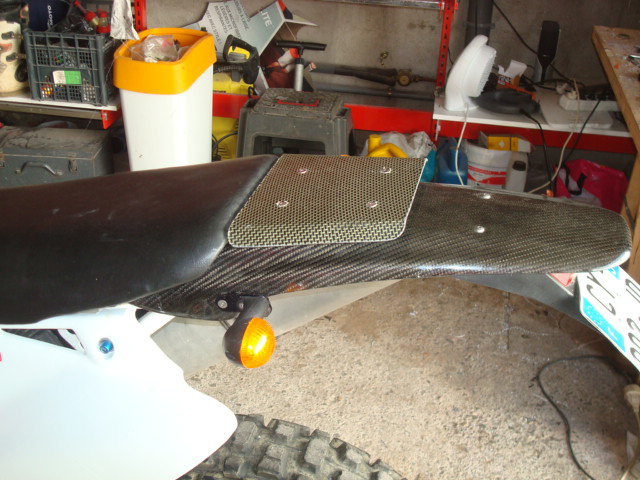

Fabrication du porte bagages "light" en prévision d'un Raid prévu pour octobre.

Il n'est pas terminé, il manque les découpes pour le passage des sangles et les bandes de mousse pour que les bagages ne glissent pas. §huhu
