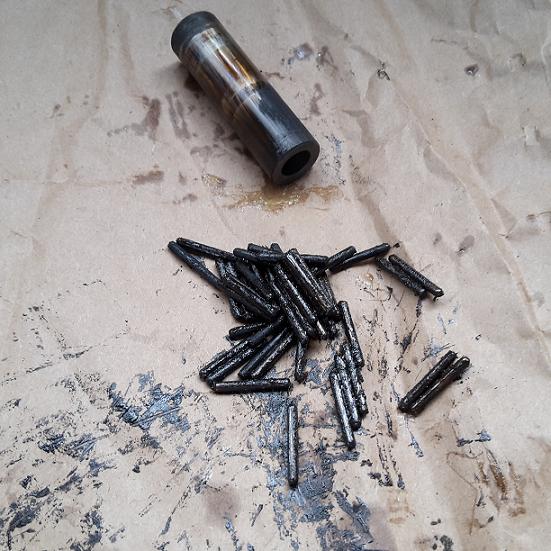

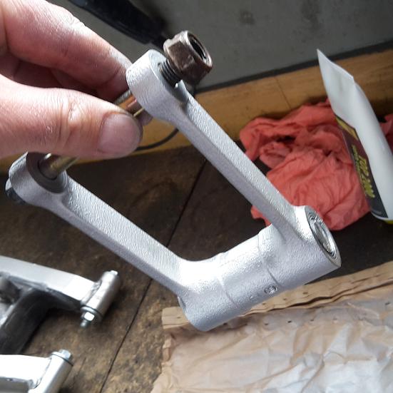

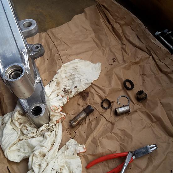

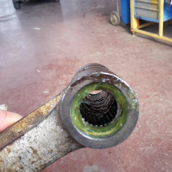

#255 Message par Jeanmivd » 02 avr. 2017, 20:23
Un peu d'avance...
J'ai sorti les aiguilles de roulements des biellettes, nettoyage, graissage et remontage.
Elle est pas belle, cette biellette?
La suite:
C'est tout pour aujourd'hui :shock: Mais c'est déjà ,ça...
Messages : 6192
#256 Message par Africalain » 02 avr. 2017, 21:59
C'est déjà bien et c'est aussi gage de fiabilité pour la suite. Tu peux aussi polir l'axe.

#258 Message par TiTi » 02 avr. 2017, 23:59
Tu as (au moins) une entretoise bien marquée non ?

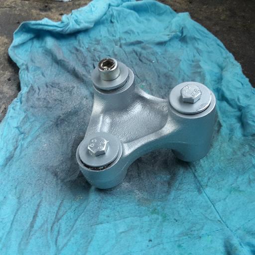

#262 Message par Jeanmivd » 03 avr. 2017, 19:31

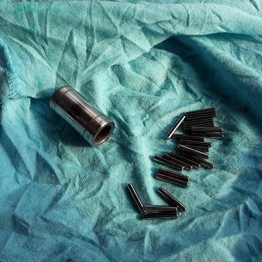

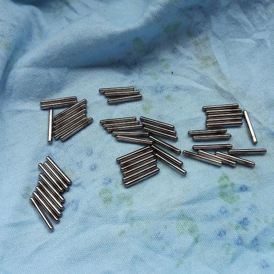

Ben ça s'est bien passé, en fait!
Un peu stress, j'ai pas pris le temps de faire trop de photos...
Mais passage au Scotch-Brite avec de l'huile fine (machine à coudre),
l'entretoise est bien revenue! Et les aiguilles, après nettoyage et même traitement sont bien revenues
Biel 11.jpg (73.47 Kio) Vu 1710 fois
Bref on graisse un max, on enfile les perles Euh les aiguilles et on enfile les entretoises.
Encore un coup de brosse à l'extérieur, on sort le spray 'zinc-alu' et...
Shazamm!
Biel 10.jpg (41.63 Kio) Vu 1710 fois
Demain je fait les roulements du BO et 2-3 bricoles, avec l'aide de Nounours, merci à lui §chinois
A suivre...
Messages : 6192
#263 Message par Africalain » 03 avr. 2017, 22:01
sinon nettoyage à la meule en tissu avec "bougie" pour polissage fin. Ça marche bien aussi

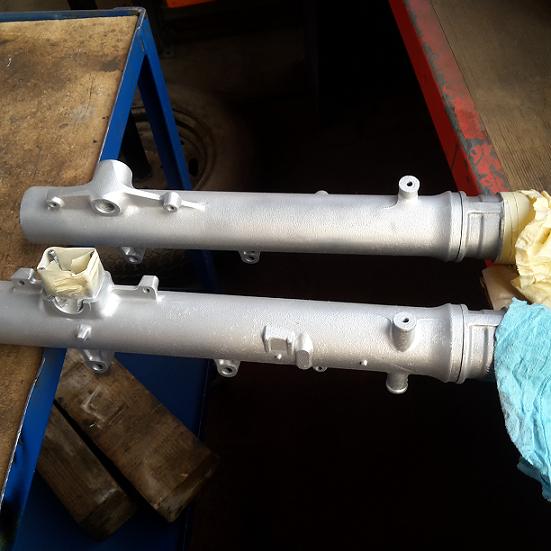

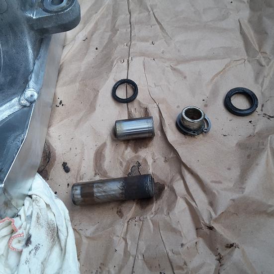

Merci Titi! ;)
#268 Message par TiTi » 04 avr. 2017, 18:20
Voir avec Dode... Je lui en ai demandé pour la T@.
#269 Message par Jeanmivd » 04 avr. 2017, 20:23

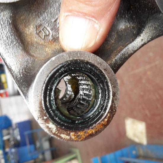

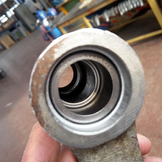

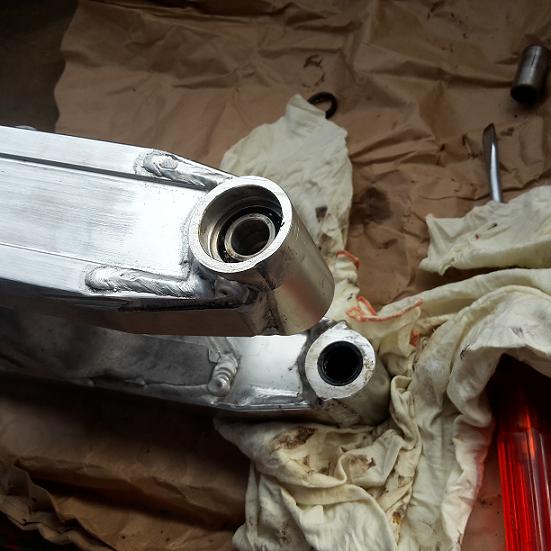

Bon, la suite...
Nounours est venu me prêter main forte (Merci Michel §bise §chinois ) en fin de journée.
Il a démonté la boucle arrière, viré cligno, supports et plaque (ah non, ça c'est moi 8-) ), tout ça mis au lavage Ah la machine à laver industrielle... :roll:
Pendant que je m'occupait du BO, il a passé les tubes de fourche à la brosse qui va bien.
Pour le BO, enfin pour les roulements du BO, c'est mal barré! Ca sent le CMSNL à plein nez :cry:
BO 11.jpg (79.61 Kio) Vu 1647 fois
BO 12.jpg (89.93 Kio) Vu 1647 fois
BO 13.jpg (82.68 Kio) Vu 1647 fois
Pas bôôô du tout! Et bien grippé, en plus :@
Pour la fourche, merci Nounours! En fin de compte, ça donne ça:
Fourche 1.jpg (70.48 Kio) Vu 1647 fois
Et c'est juste la 1ère couche! Coooool!
Donc a commander chez CMSNL, le jeu de roulements du BO §ouch
Modifié en dernier par Jeanmivd le 04 avr. 2017, 20:34, modifié 1 fois.
