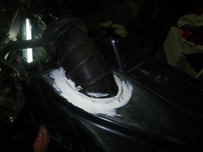

Boite à air réparée mais qu'est-ce qu'elle avait ramassé comme merde!!

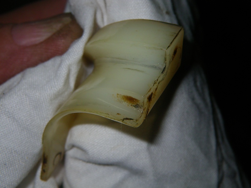

- j'ai beau nettoyer la poignée, les gaines et tout le bazar du passage des câbles, ma poignée a beaucoup de mal à revenir.
Je pense que cette pièce est un peu usinée? Et le truc bien pourri, c'est un bruit moteur qui ne m'inspire vraiment pas confiance...

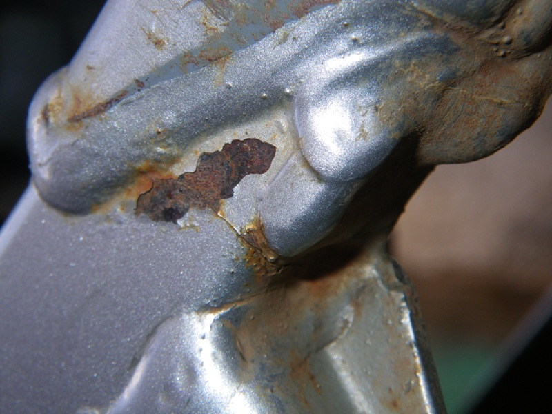

Ah et pis pour le plaisir, j'ai découvert une fissure sur le cadre...

la fissure est ou sur le cadre ? niveau support cale pied passager ?

Le cadre , c'est le depart de la boucle AR ?
Un coup de soudure à l'arc et c'est reglé

La fissure, c'est bien au départ de la boucle Ar.
Si ça empire, on trouvera un soudeur marocain, ils sont bons!
Mais on ne sera pas chargé et je pense que ça le fait pas mal. parce que les sorties TT avec 15 ou 20 kgs au cul...

Le cadre fissuré j'ai eu! Soudure au tig!
Fais gaffe au caoutchouc de maître cylindre qui peut fondre pendant la soudure.
Débranche bien le CDI et batterie
