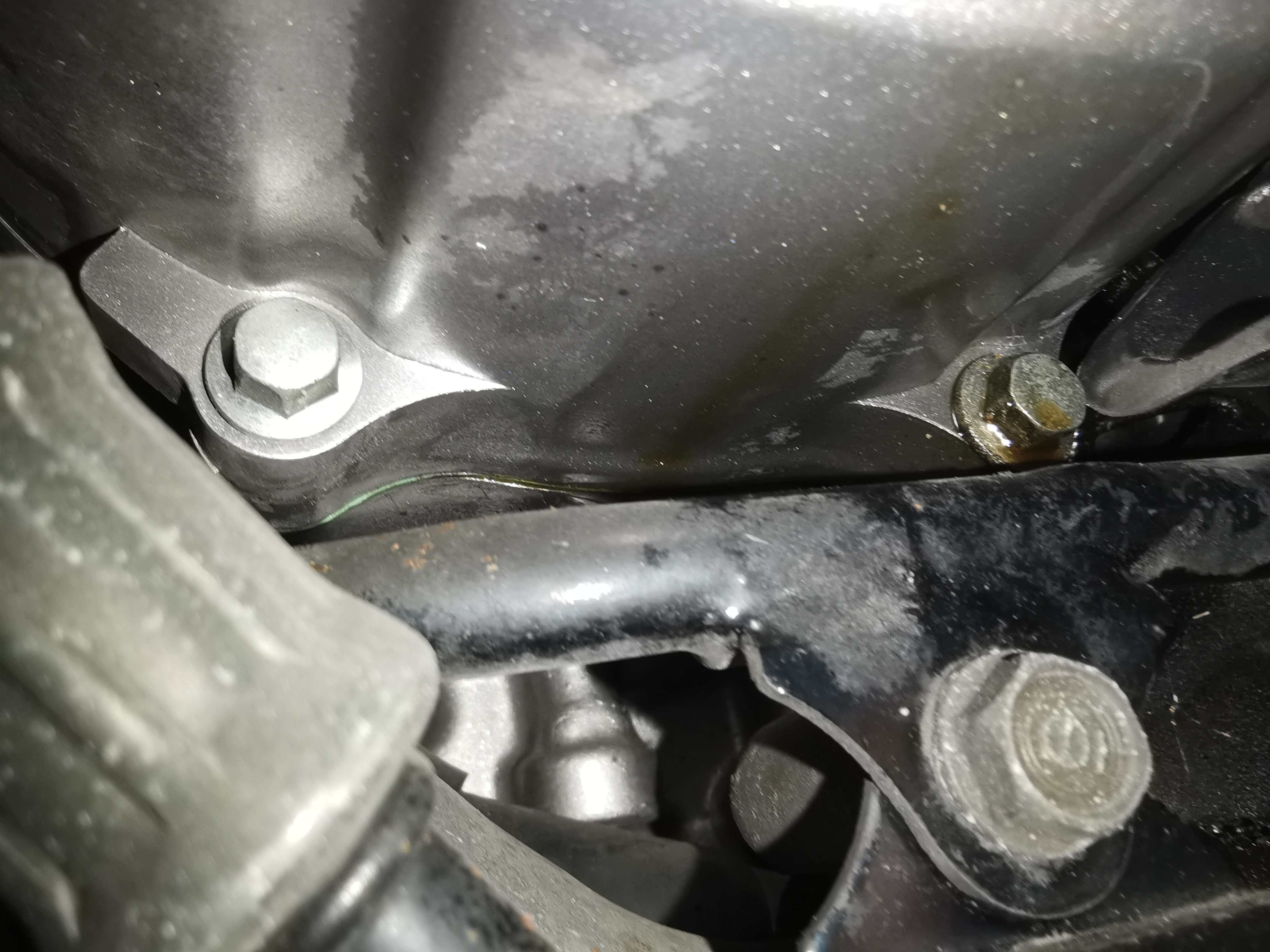

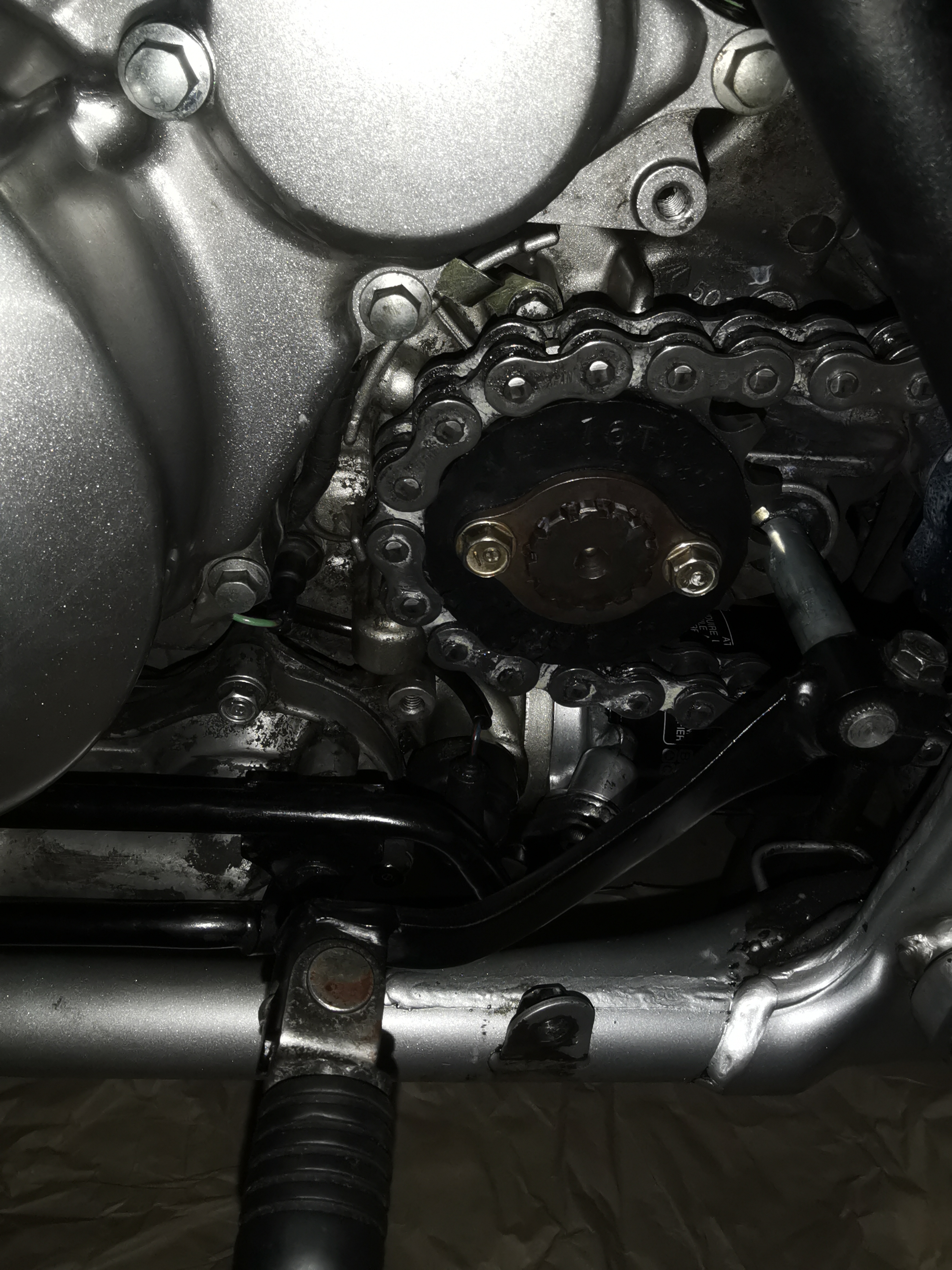

J'ai aussi trouvé de l'huile au niveau du joint de carter gauche sur ma RD07A de 2003.
J'ai nettoyé et roulé un peu sans le sabot moteur et le cache pignon pour voir d'où provient le suintement mais je n'ai rien vu. 🤔
Vu la saleté au dessus du pignon et du filtre à huile je me demande si ça ne fuit pas de plus haut que le carter.

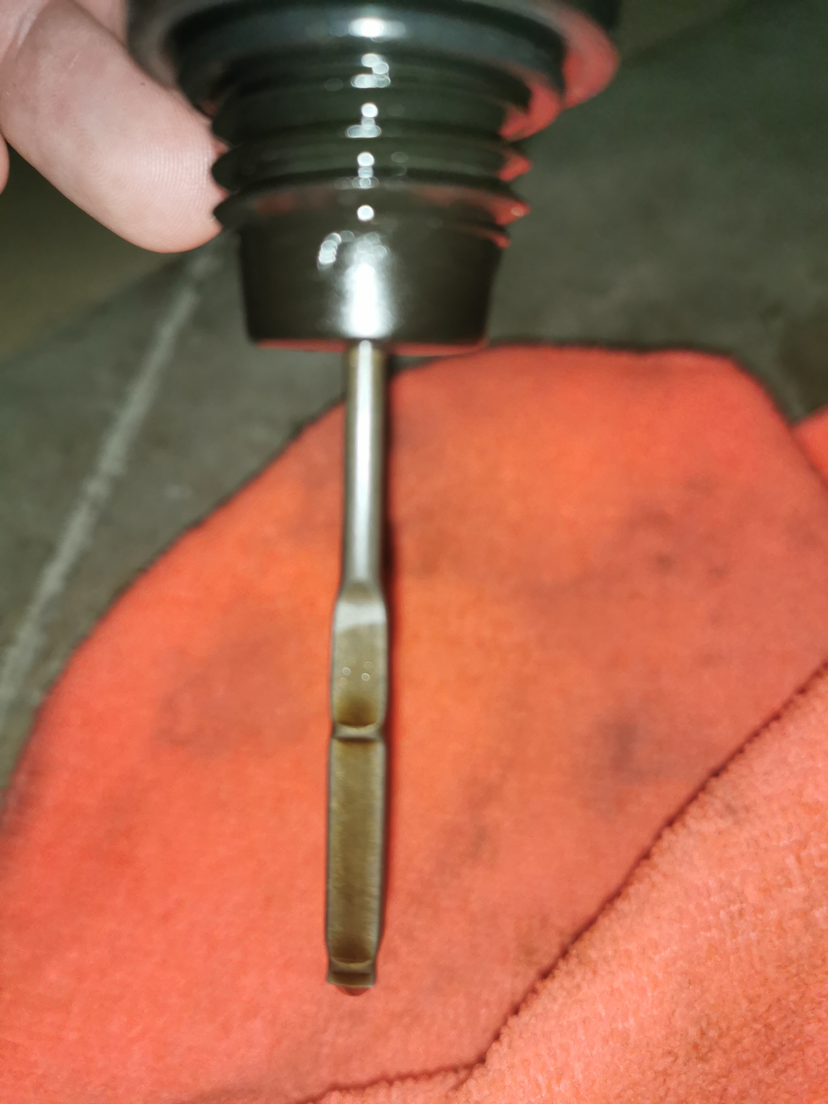

Bon j'ai pas vu d'ou sortait l'huile
Le roulelment de l'arbre de sortie de boîte et le joint de de l'axe du pignon semblent OK.
Par contre avec l'aide de quelqu'un j'ai fait mon niveau moto droite et j'étais bien au dessus du Maxi.
J'ai fait une vidange complète plus remplacement du filtre à huile.
J'ai tout nettoyé plus qu'à voir si je retrouve de l'huile dans mon sabot moteur 🤞

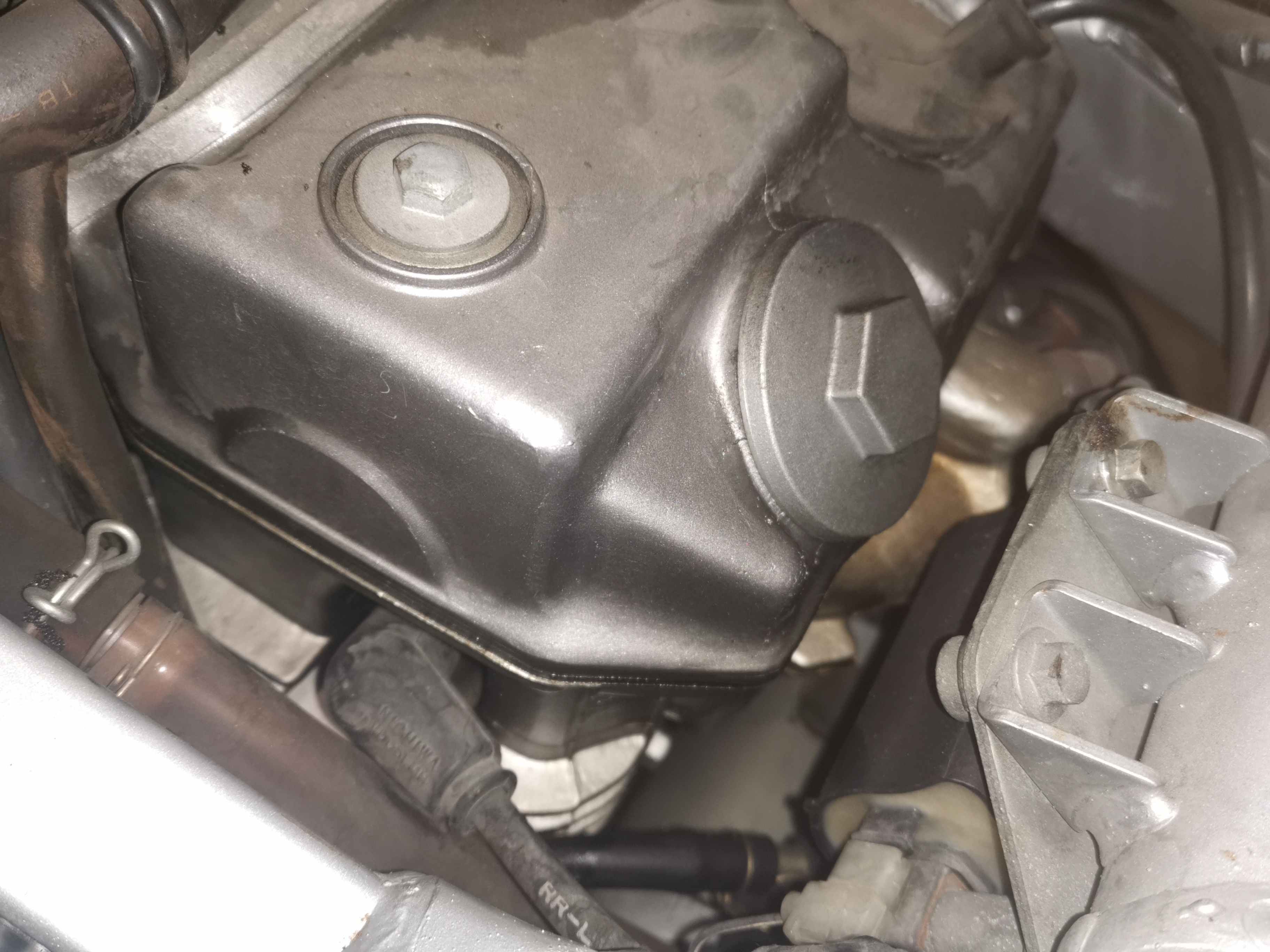

Aujourd'hui j'ai démonté le réservoir pour tirer 2 fils pour installer un port de rechargement USB
Et là ! Que vois je ? De de l'huile qui suinte au niveau du couvre culasse arrière.
Du coup mardi je vais commander le joint à Honda.
J'ai tenté resserer un peu le couvre culasse mais c'est déjà bien serré. Les deux vis se serrent à seulement 10N.m
Messages : 7405
Re: Fuite d'huile : galère et mystère Oo
#298 Message par Marcopolo » 04 juin 2023, 21:52
Elles ne se resserrent pas les vis de couvre-culasse, il y a un méplat sur la vis qui vient en contact de la culasse. 10Nm et c'est tout.
Certains rajoutent une rondelle, mais c'est anti-mécanique. Le joint est cuit et dur. Il faut le changer.
Pour l'avant, c'est un peu sportif moteur dans le cadre, la 1ère fois, après on s'y fait ;)
Profites-en pour faire le réglage du jeu aux soupapes.
C'est du bonheur quand les couvre-culasse sont démontés :)
