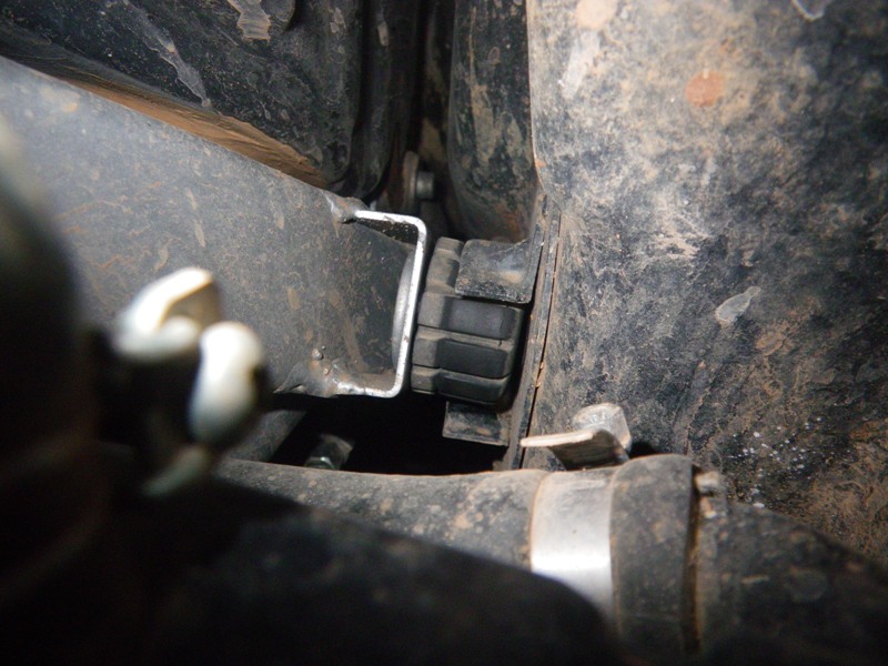

Bro7 a écrit : L'erreur que j'ai faite avant de partir, c'est de ne pas m'être rendu compte du jeu qu'a le réservoir et qui faisait donc forcer tous les points d'attaches. Les fixations qui vont enserrer les silent-block du cadre se sont écartées et pas mal de jeu à cet endroit. §heu
t'es parti sans les silent blocs du réservoir ? :shock:
Re: La RD07 de Bro7
#278 Message par TiTi » 10 mai 2017, 14:27
Non il parle des "U" sur le réservoir qui étaient un peu lâches...

TiTi a écrit :Non il parle des "U" sur le réservoir qui étaient un peu lâches...
§youhou C'est exactement ça. A force de vibrations, les U du réservoir se sont écarté.

Bro7 a écrit : §youhou C'est exactement ça. A force de vibrations, les U du réservoir se sont écarté.
§ouch faudra que je controle !,
C'est pas plutot les caoutchoucs qui se sont usés ?
Messages : 7468
A remercié : 22 fois
Re: La RD07 de Bro7
#281 Message par Bro7 » 10 mai 2017, 16:46
J'avais regardé les cahoutchoucs, ils étaient en bon état. Pas marqués et encore durs sans être secs.
Je pense vraiment que ça vient de ces U. En y regardant de plus près,.c'est pas très épais la ferraille à ce niveau là. §heu

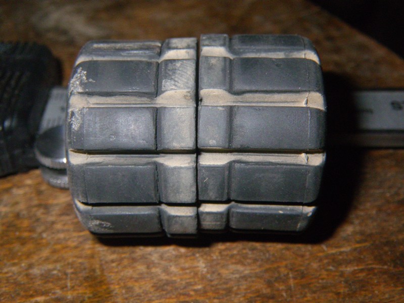

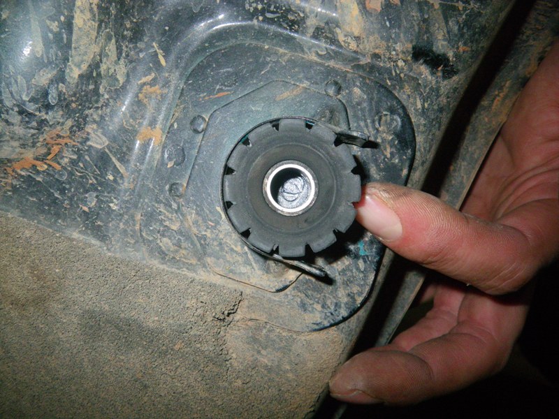

:arrow: Les fameux silent-blocks capricieux
Je ne les trouve pas si pire que ça...
Du coup, je me demande bien si cela vient de ces silent-blocks ou des supports U sur le réservoir... §hein
On va passer commande vu le prix et je verrais bien. ^^
[Edit]: Vu Faby, les miens font 32,70! §heu

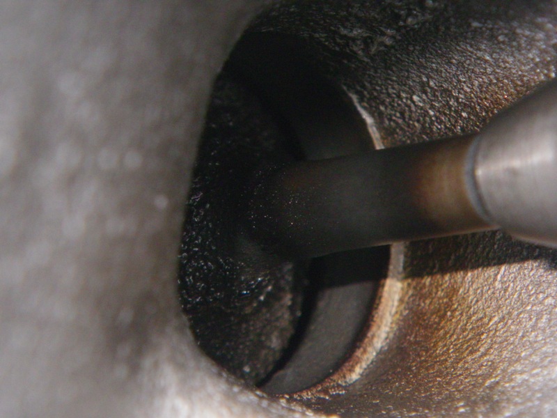

:arrow: Je vais profiter de la vérif' pour enfin remplacer le joint de cache culbuteur:

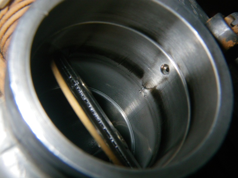

:arrow: Le carbus paraissent noirs à certains endroits
:arrow: Les conduits et soupapes propres, à part une couche de je ne sais pas quoi sur la face supérieur des soupapes:
On verra la suite plus tard! §fume
Ils sont morts !! Il n'y a pas de cran comme ça, ils doivent être bien cylindriques.

Normalement, ça doit "forcer" un peu quand tu places le réservoir, sinon c'est mort.

Bonsoir, il faut resserrer les U du réservoir et limiter la mobilité de la fixation sous la selle.
Par exemple en réduisant la longueur de l'entretoise du silent bloc.

Merzouga1965 a écrit :Bonsoir, il faut resserrer les U du réservoir et limiter la mobilité de la fixation sous la selle.
Salut Merzouga,
merci de tes conseils. ;)
Je vais attendre les nouveaux silent blocs et si besoin, je reserrerais les U. ^^
