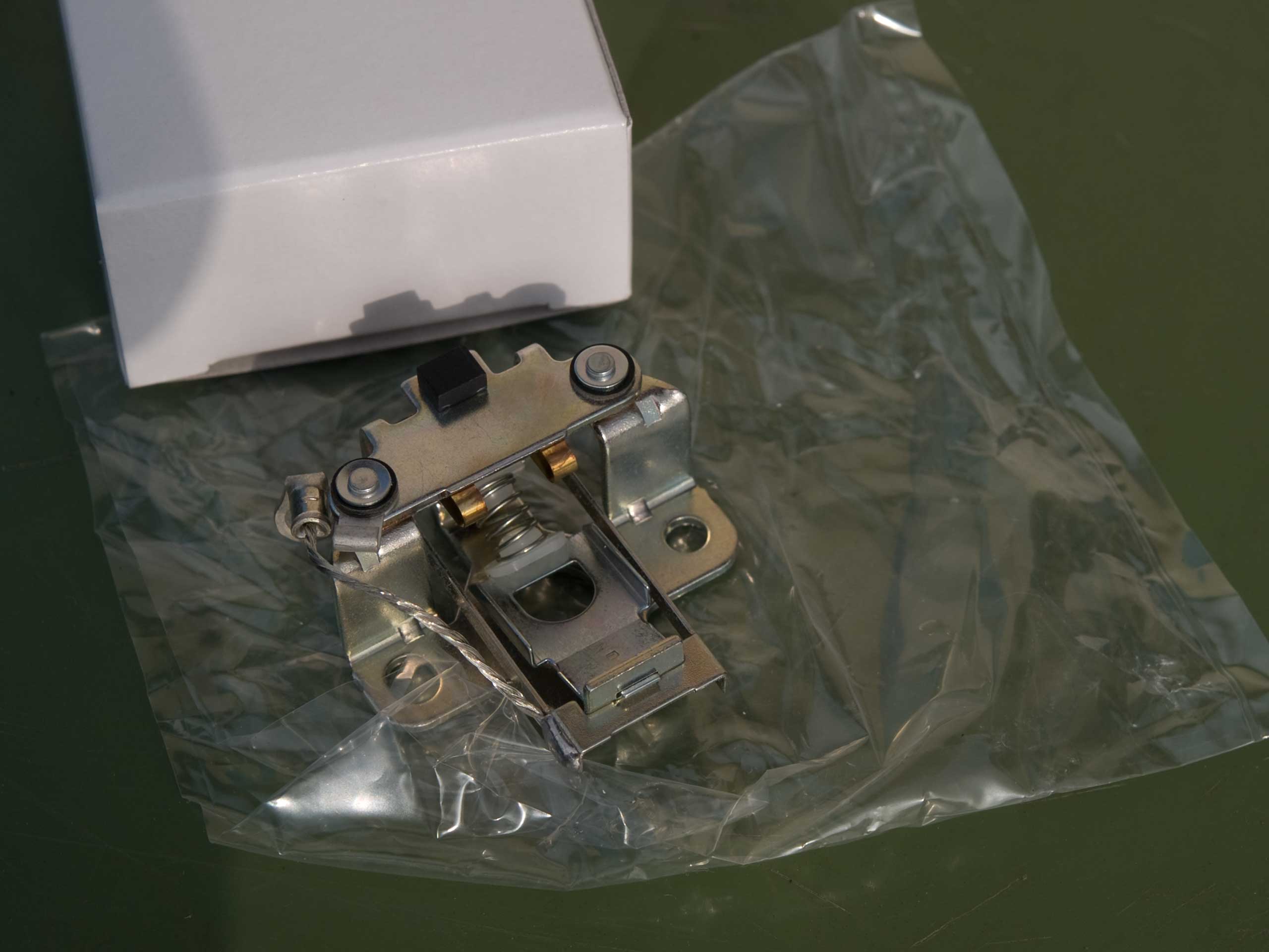

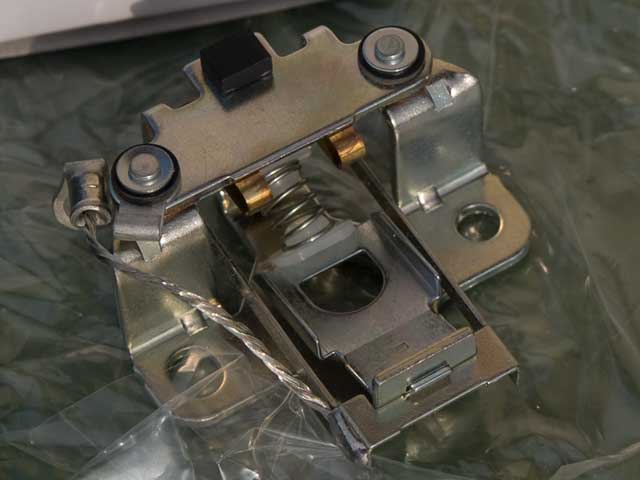

Il y a un contact (partie cuivré visible sur le neuf)
Un câble gainé noir qui sort du corps de la pompe est soudé sur la pièce changée.
on le voit encore soudé en haut à gauche:

Le contact en question, il est précisément là et il est platiné, comme les gros interrupteurs, contacteurs, etc... de puissance dans l'industrie:
Tu intègres son remplacement dans ton programme d'entretien aux révisions des 36oookm, 72oookm, 108oookm, etc... et t'es peinard jusqu'à ce que la membrane rende l'âme.
Quand tu l'achètes sur eBay (20€), ça ressemble à ça et ça prend 10 minutes à changer quand la moto est déjà dépoilée pour la révision (j'en amènerais au repas de janvier pour que tu vois à quoi ça ressemble):
