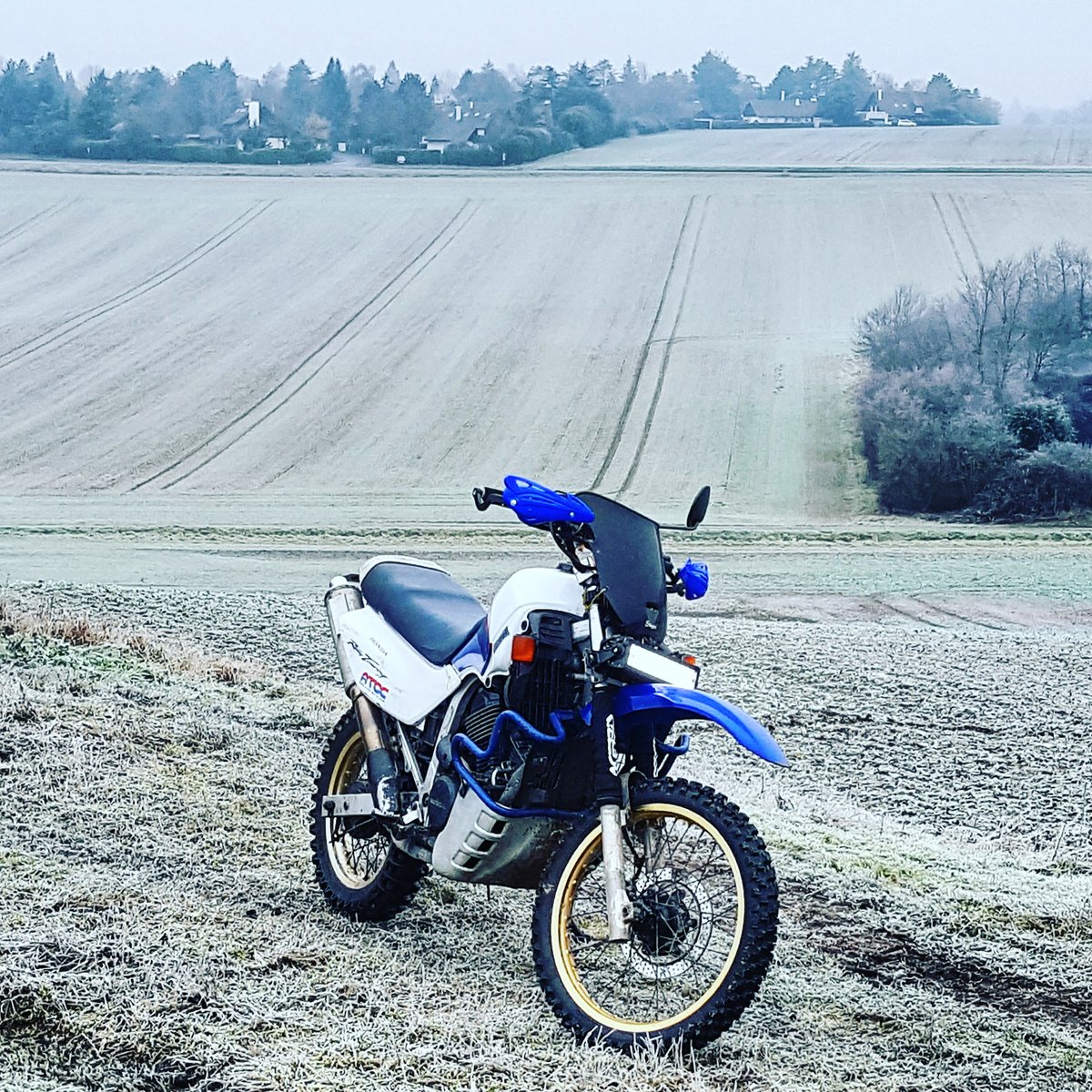

Petite sortie ce matin pour tester tout ça
Marcopolo a écrit :Bien la rallonge, mais la fixation de la contre plaque sur la plaque d'origine (qui est très fine) ça va pas durer longtemps §heu
Pourquoi tu dis ça?

Il manque 2/3 points de soudure autour, voire un cordon. Á moins qu'ils ne soient derrière et non visibles sur la photo.

Le Jardinier a écrit :Petite sortie ce matin pour tester tout ça
Ils ont tous givrés dans les Yvelines ;)
jolie photo §super
