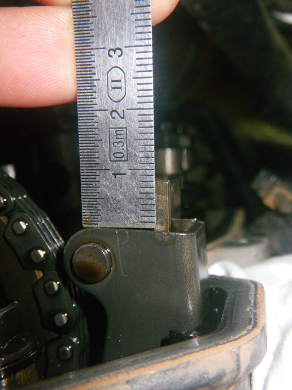

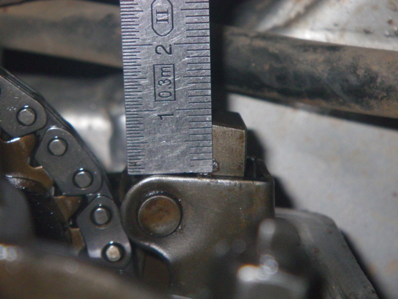

#328 Message par Bro7 » 14 mai 2017, 19:09
Bon, dépose du cache culbuteur avant...
Bein je suis pas vraiment plus avancé...
Mesure de la distribution Ar:
Mesure de la distribution Av:
Bon, les 2 sont hors limite (Maxi 6mm) mais à l'avant, elle est très bien tendue et le guide appuie bien:
C'est bizarre cette histoire... §malade
Je me dis que pour aller plus loin, il faudrait que j'ouvre le carter d'embrayage et que j'aille voir ce qu'il se passe derrière tout ça mais bon, fais ièch'!!
Je ne sais plus trop quoi remplacer du coup... A part la totale pour ne plus être emm..der... §suicide

#329 Message par TiTi » 14 mai 2017, 19:40
Maxi 7 mais HS quand même !! Etonnant !
