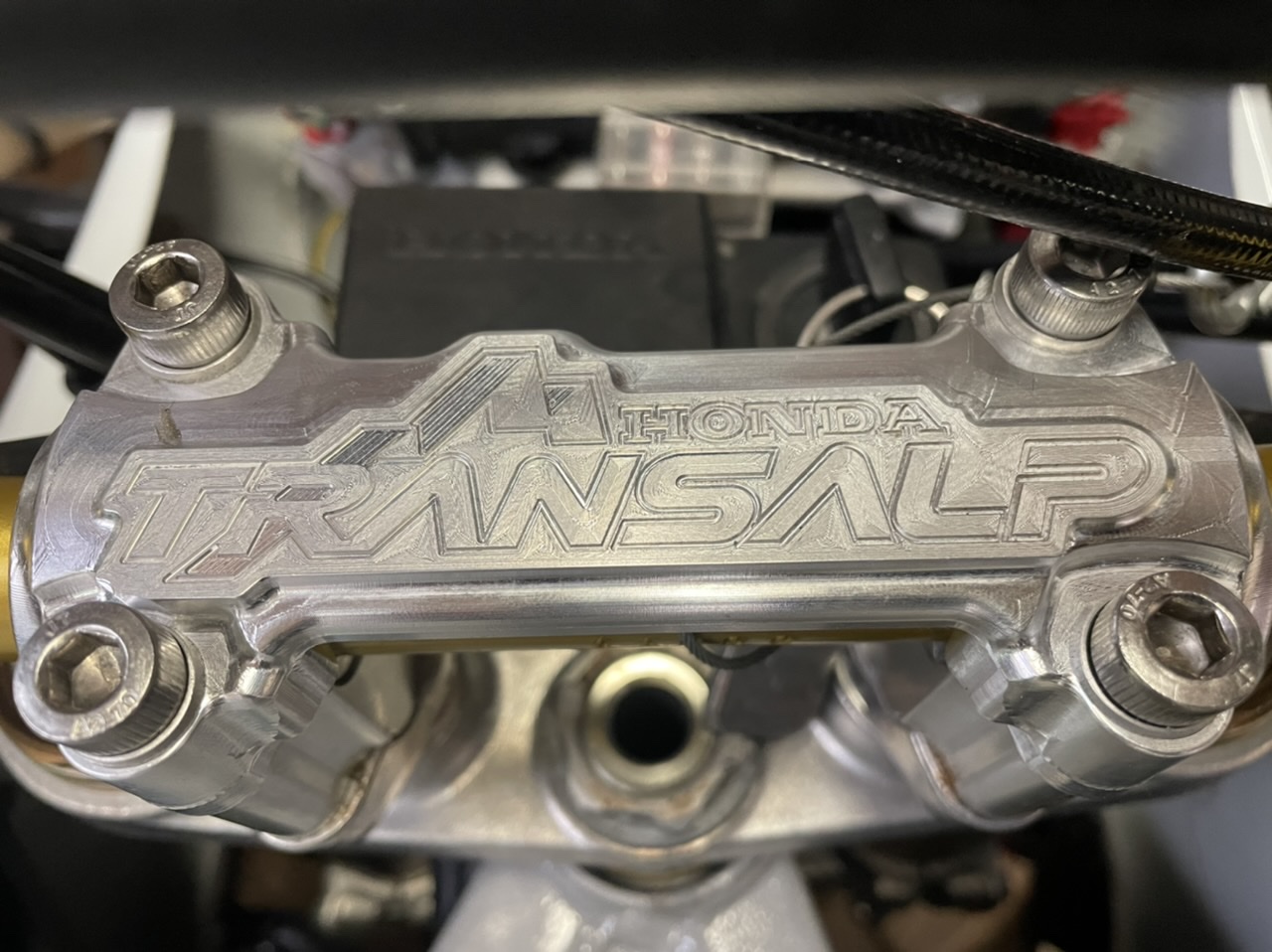

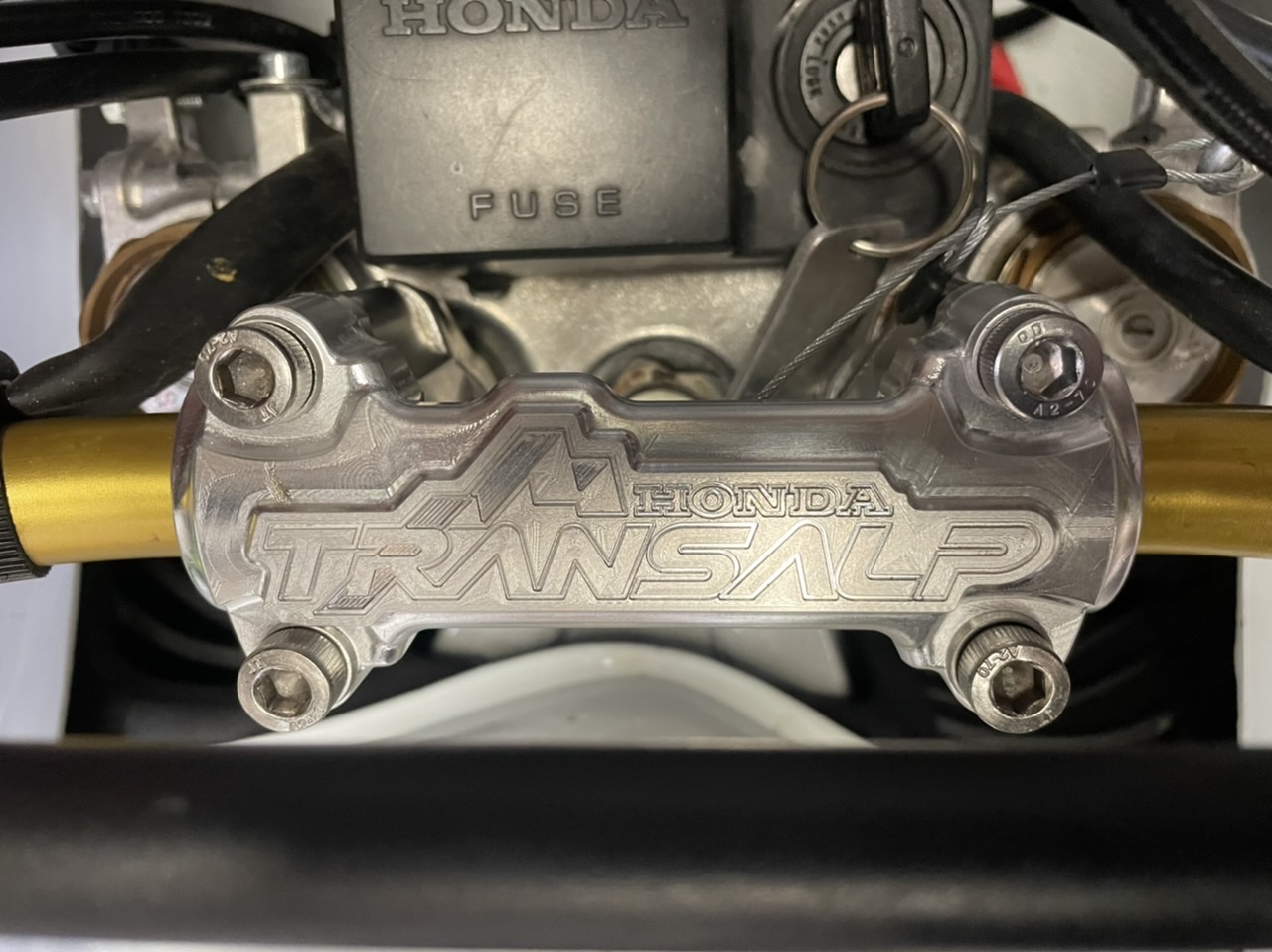

#358 Message par Guiguy56 » 11 juil. 2022, 09:59
Petit cadeau de mon gars, qui a profité de son stage dans une société d’usinage pour me faire cette très jolie pièce sur commande numérique §aime §aime

#359 Message par Zebulon » 11 juil. 2022, 10:12
Guiguy56 a écrit : 20 nov. 2021, 10:02 ... je prends encore plus mon pieds a son guidon §aime
c'est vrai que conduire avec les pieds demande une expertise certaine §mdr §dsl §dsl §sors
jolibo ton pontet

#360 Message par Dode38 » 11 juil. 2022, 10:13
:shock:
Superbe!!!!
Félicitations à ton gars ;)

#361 Message par Marcopolo » 11 juil. 2022, 12:34
Superbe §aime

#362 Message par Le Pat » 11 juil. 2022, 13:02
Boooo
Pffff autant ca me ferait chier de passer des heures a faire le dessin sur l’ordi, autant j’adore le rendu des cnc
Un jour peut-être….
#363 Message par ObiOne » 11 juil. 2022, 19:52
Ca se confirme, les chiens ne font pas des chats. §1er

#364 Message par Picsou » 11 juil. 2022, 20:00
Bravo au fiston.
Beau boulot !

#365 Message par Lehardis » 11 juil. 2022, 21:23
Ca c'est classe!!
Il devrait lancer une série...

#366 Message par Fabrikatwin » 11 juil. 2022, 22:19
Et je connais un papa qui être fier de son fiston.
Bravo à vous deux,

#367 Message par Max29 » 12 juil. 2022, 21:19
Félicitations a ton fils
tu lui a filé un bon virus ... §+1
#368 Message par Guiguy56 » 12 juil. 2022, 23:17
Merci pour lui §chinois §chinois
Le virus, il l’a, mais ça y est, les motos des copains commencent à arriver dans le garage, je vais bientôt devoir mettre les miennes dehors §mdr

#369 Message par Ced0674 » 13 juil. 2022, 21:32
Félicitations au fiston, beau taf ;) ;)

#370 Message par Davildos » 26 août 2022, 16:17
Bravo @Guiguy56 ! Vraiment un énorme et superbe boulot qui me laisse sur le **c !
