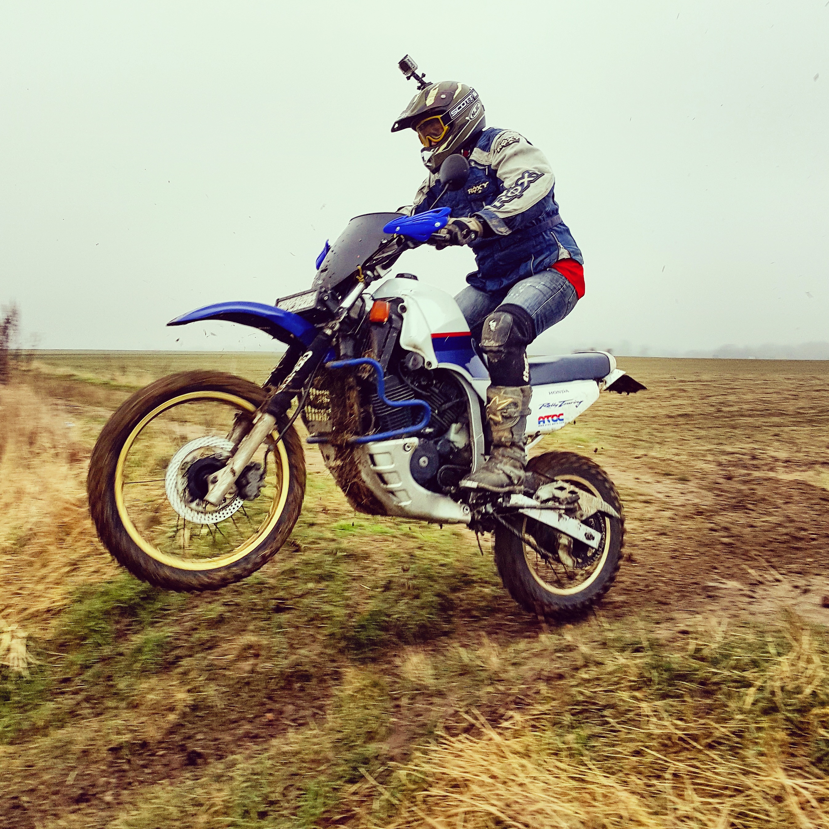

Re: Le secretaire régularise sa situation [restauration et transformation en TT PD06]
Magnifique photo Olivier !
t'as la photo de l'atterrissage ?
Bravo Olivier
c'est quiqui a pris la photo ?
Merci les gars
Je suis en cours d'atterrissage sur la photo, c'est Aplesro qui a pris le cliché
J'ai quelques vidéos aussi je vais essayer de faire un montage
jolie photo
, on vois la peur dans tes yeux
Belle photo en effet
Pierre élu meilleur photographe
Et notre Secrétaire meilleur sauteur
Photo de l'atterrissage pour fred
Très dynamiques, ces photos, bravo
on a vu ses gosses au meeting
Ça on le savait déjàMarcopolo a écrit :Et notre Secrétaire meilleur sauteur
La barre de leds a résisté apparemment
