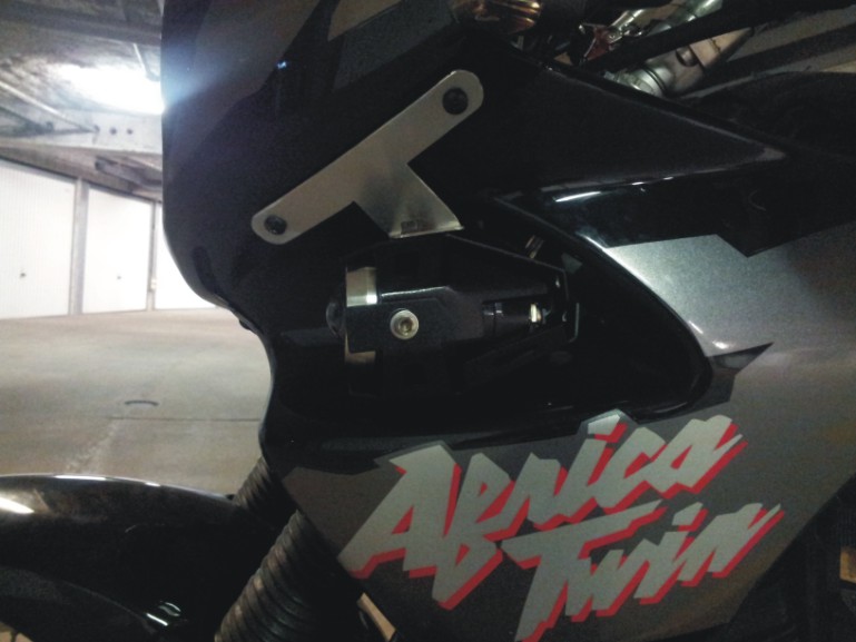

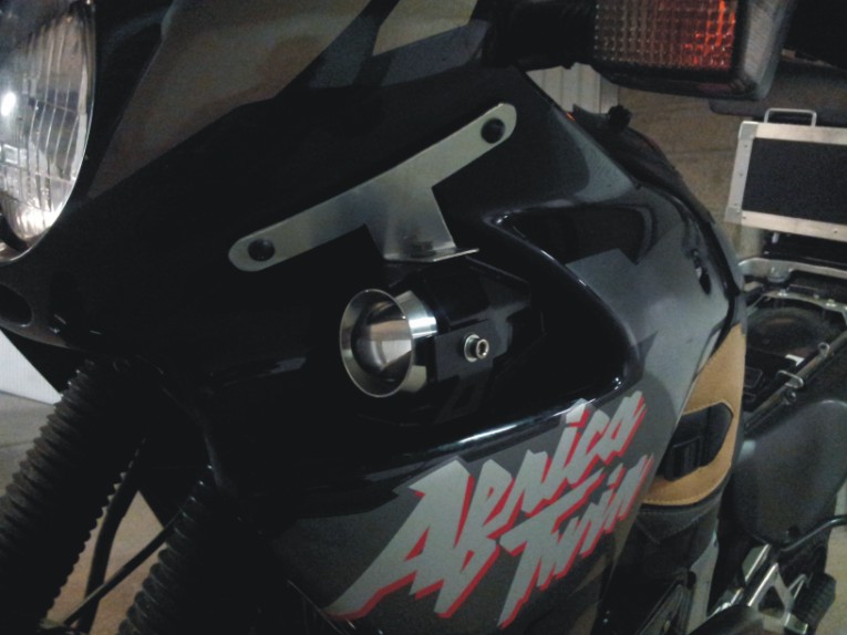

#371 Message par Fox » 24 juin 2015, 20:43
MAH NAN §non ...... enfin si un peu de pliage
les LED longue portées touchait le carénage quand ils etaient fixé sur le P-C . et j'ai pas envie qu'avec les vibration ça marque le plastique .
il y a des rondelles de 2mm entre l'alu et le plastique .
je dois faire des teste sur route pour voir si ça vibre pas trop ^^
et un coup de bombe noir et vernis .

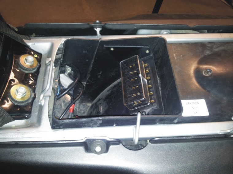

vu tout le bor...le de cable electrique sous le TdF , je vais me repiquer sur le +après Contact , le brancher sur une rangé du porte fusible ,
et repartir vers le TdF pour protéger L-P , A-B , warning , et ventilo . si ça saute a cause de mes modif ça ne risque pas de touché le circuit d'origine ^^
j'avais vu que Jl-l en avais posé un sous le flanc lat droit . et je me suis dis que je finirais par foutre le feu a ma moto !!! §ouch .
donc j'ai fais pareil ^^
