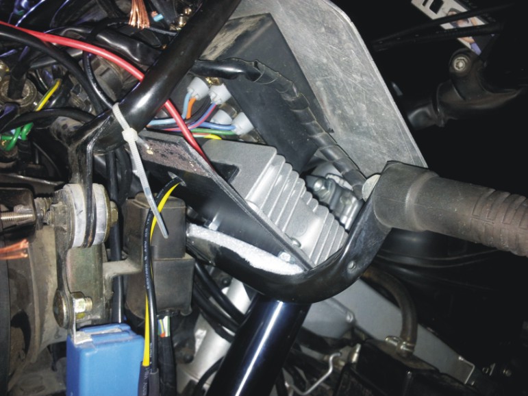

avec les plastiques CAT on vois mieux les platines de fixation et l'espace de 2mm
le regul est fixé sur le support du clignotant gauche avec un peu de mousse pour les diminuer vibration .
si tout est connecté a temps
et après j'arrete de vous embeter avec mes Led

Re: Longue portée et anti-broullard, à leds ?
Perso, j'ai fait un montage dans ce genre :
et ma dernière trouvaille :
