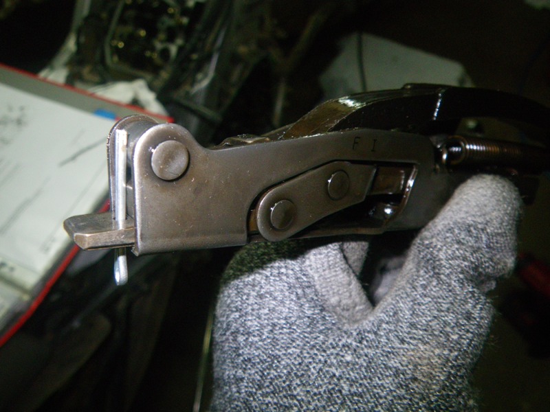

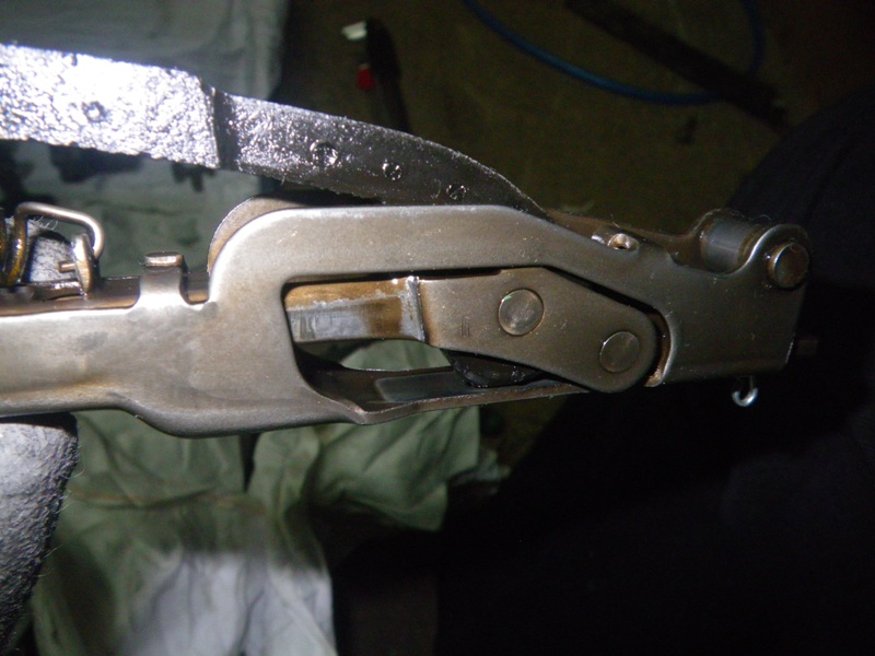

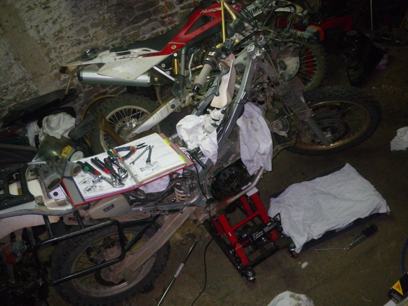

En cours de démontage:

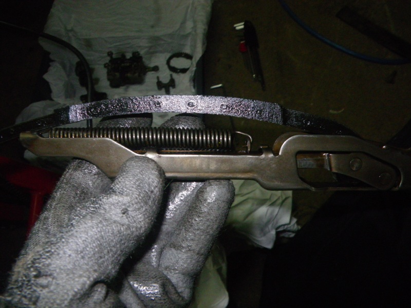

Donc les tendeurs:
Ils n'ont pas l'air si mal que ça.... §hein
Bon, j'ai bien galéré a ramené les tiges où mettre la goupille mais je me dis que ça doit être la chaine trop usée... §hein
Mes dents vont bien, merci. :lol:

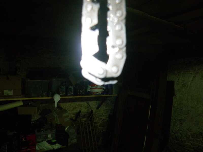

Pis une comparaison avec une chaine d'un moteur serré dont je ne connais pas le kilométrage:
La mienne est encore plus longue... §heu
Au point où j'en suis, je vais récupérer la chaine de la pompe à huile du vieux moteur, elle est lâche mais bien plus tendue que la mienne. :| Pis bein j'attends la livraison des chaines de distribution.
Je ne sais même pas si je vais démonter l'autre moteur pour changer les tendeurs... §heu
La moto est dans cet état:
Donc ça va être chaud pour la terminer avant le meeting.
C'est surtout l'attente des chaines qui va être longue... :@

Pour pouvoir attraper la tige du tendeur pour y mettre la goupille ,
Faut tenir le coin appuyé , tourner le vilo en sens inverse , et elle sort.
Sinon , il me semble qu'en haut entre le tendeur et la culasse , il y a un caoutchouc ,
Il y etait ?
tes chaines avaient combien de bornes ?
tes culasses ne sont pas rabotées ?
(car ça les fait descendre et detendre les chaines)
Messages : 7468
A remercié : 22 fois
Re: La RD07 de Bro7
#382 Message par Bro7 » 18 mai 2017, 08:11
Dudu.13 a écrit :Pour pouvoir attraper la tige du tendeur pour y mettre la goupille ,
Je ne connaissais pas cette méthode. Je retiens! ;)

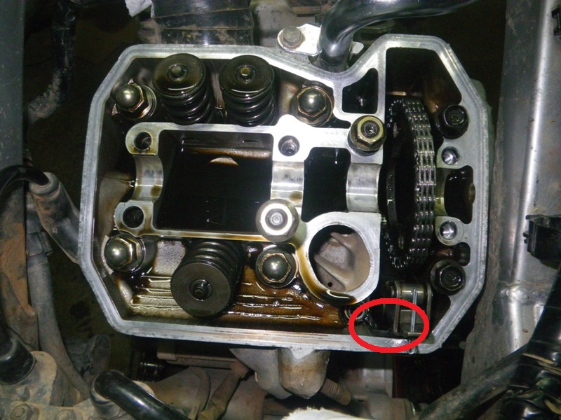

Il y etait ?
Celui-là:
[attachment=0]IMGP6310.JPG[/attachment]
Bein oui... §heu
tes chaines avaient combien de bornes ? 3ans et pas plus de 50 000km
Non, tout d'origine sans modifications. ;)
