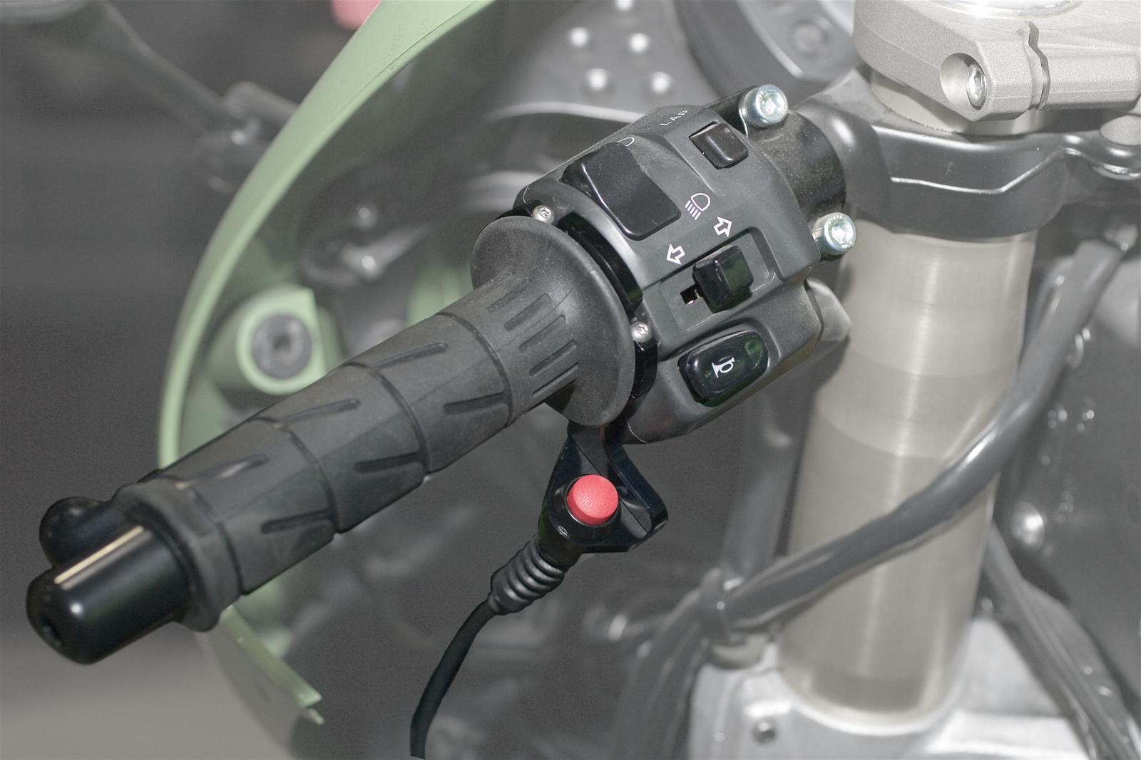

Ok. Et tu t'es repiqué où pour le + après contact ? Certains le font sur le feu arrière...
Pour l'interrupteur, j'ai vu ce truc, pas trop mal (qui évite d'allonger le pouce !) Par contre, me concernant, je n'opterai pas pour le même bouton (c'est juste l'emplacement du switch qui est intéressant), mais plutôt un bouton ON-OFF-(ON) comme celui-ci:

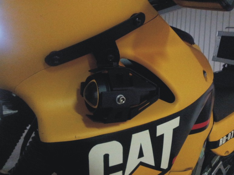

#424 Message par Fox » 04 nov. 2015, 20:08
donc voila le gabarit du support avec les cotes principal ^^
une fois un peu courbé le support passe très bien dans les trous du carénage .
sur les photos il y a 2 morceau de chambre a air . un va entre la plaque principal et le " L " .
l'autre va entre le " L " et le projo .
ça évite que ça bouge même si c'est très bien serré ( super gripe les CaA ^^ ) .
sinon les 2 écrous sont des nylstop .
pour bien fixer le projo au " L " je passe une tit clé de 10 entre le corps du projo et sa protection pour tenir le boulon , puis je fixe l'ecrou nylstop avec une 2eme cle de 10 .
les rondelles acheté a leroypinpin rayon plomberie . :arrow: diam ext 18mm :arrow: diam int 5mm :arrow: : ep 4mm
mes fixation sont faite avec de l'alu de recup d'ou la forme bizard ;)
