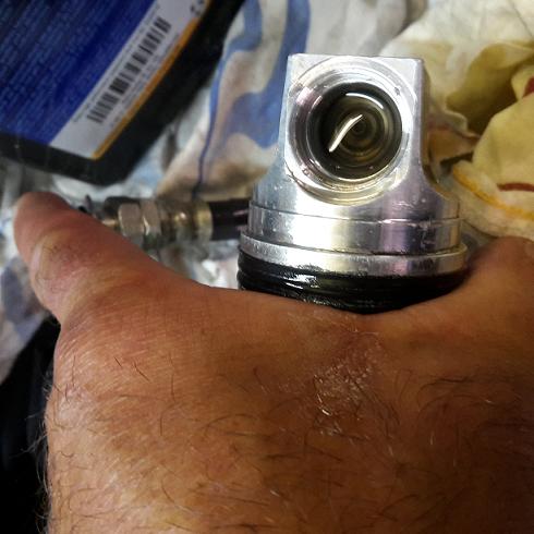

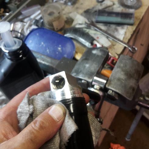

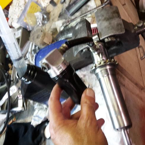

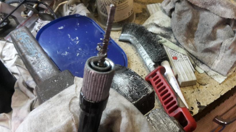

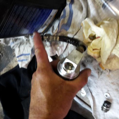

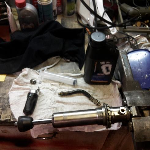

donc cet aprème, un brin tremblant je m'attaque à ça:
Purée, c'est du job, ça! Sûr de rien, le Jeanmi. Bon, zyva mon gars!
On commence par remplir la seringue, et on rempli.
Ca rentre, gentiment ça rentre (pas de foncusions, les gars, hein §mdr )
Puis on attaque la membrane:
Là c'est bien rempli!
Mais faut purger la membrane (mon Dieu ce que j'écrit là... ça va pô prêter à confusion, hein les gars?!)
Reste à raccorder le tout, et sans faux col! Euh sans bulles!
Et, du coup,
Bref, après 1h et 1/4 d'efforts, ça donne ça:
Ouf! Plus qu'à remonter la membrane dans la cartouche... Et gonfler à l'azote!
Mais purée la différence entre avant (complet) et après (sans pression)... ça promet! §youhou
Un sacré bout de job, mais qui vaut amplement la peine, les gars!

#480 Message par Ptiju0774 » 09 août 2017, 12:27
joli taf!!!! va falloir que je m'y essaie aussi......
#481 Message par Guiguy56 » 09 août 2017, 13:10
Cet hiver il faut que je fasse la vidange des amorto avant et arrière de la mienne, merci pour ce petit tuto §super.
Tu va repartir avec un amortisseur comme neuf, tout brillant et bien amorti.

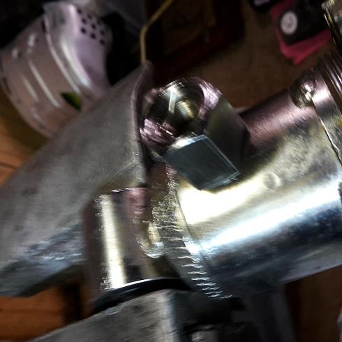

Reçu un bloc compteur avec câble et gaine...
Bague commandée
Pis le câble... §ouch
1H30 pour commencer à le bouger §siffle
A suivre...

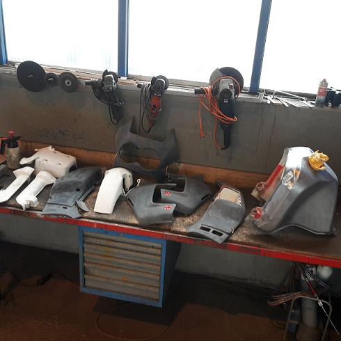

Bon ben quand même... Une bonne avancée!
La mise en peinture commence, si si!
Vous vous rappelez de ça?
Prep Peinture.jpg (66.25 Kio) Vu 2100 fois
Après moults efforts et heures de ponçage, on en est là:
Peinture 1.jpg (58.36 Kio) Vu 2100 fois
Ca va être chaud §youhou

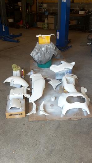

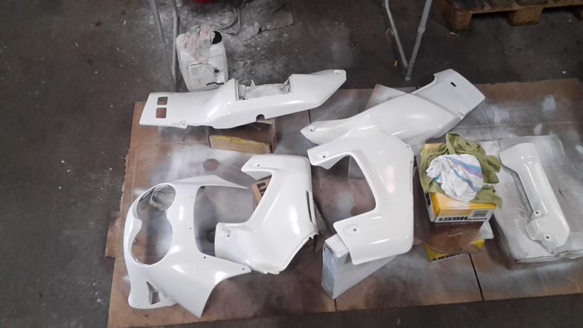

#488 Message par Jeanmivd » 21 août 2017, 19:42
Là c'est que le début, d'accord, d'accord...
2-3 pièces avec une 1ère couche de blanc, le reste en apprêt, prêt 8-)
L'aura fallu quelques couches §siffle
La couleur de base est RAL9010
A suivre...

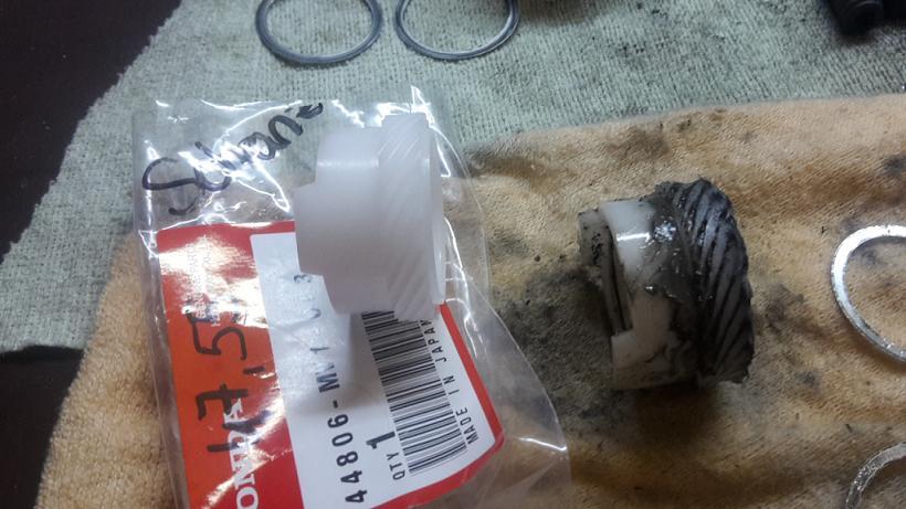

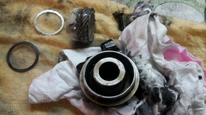

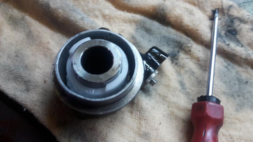

D'abord le bloc-compteur. Reçu la bague hier
Bague Neuve.jpg (99.57 Kio) Vu 2056 fois
Un ptit coup de poutze dans le bloc, un peu de graisse liquide, pose des 2 rondelles puis de la bague
Bloc Neuf.jpg (85.55 Kio) Vu 2056 fois
Ca tourne sans à-coups, sans point dur. Ca c'est fait!
Le câble bouge enfin, merci WD40 et patience §fume
Cable bouge.jpg (86.05 Kio) Vu 2056 fois
On va au pire pouvoir sauver la gaine.

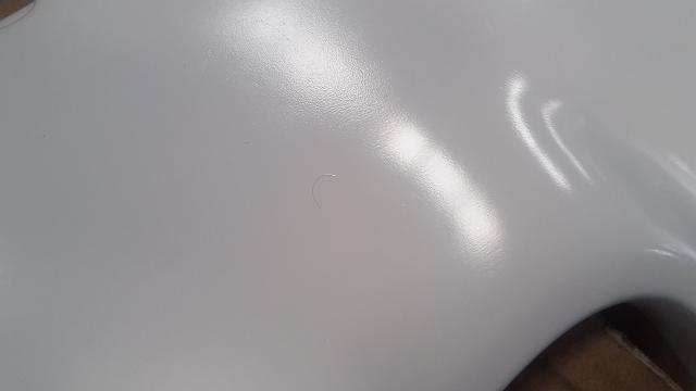

Pis on continue la peinture, dur-dur... ça avance, tranquillou jusqu'à...
T'as beau faire gaffe, bosser cool, prendre soin pis là, ce put1 d'enfoiré de poil qui vient se poser sur la peinture toute belle toute fraîche §tululu
Bon, c'était pas la dernière couche, fallait de toutes manières remettre un coup de ponce mais bon, ça énerve...

#490 Message par Jeanmivd » 27 août 2017, 14:33
Ben la suite...
Voilà, ça c'est fait, le blanc est mis §yah
La couche de blanc, en fond, est (à l'exception du réservoir) terminée, ouf §chaud
Je vais pouvoir attaquer les peintures de guerre de M'mâ Tricafwin §viking
Ca va chier dans l'ventilo, c't'affaire. Je me promets de belles heures de masquage-démasquage §tululu
Et encore une fois, me sens un peu tout drôle... Une étape de plus franchie!
A suivre...

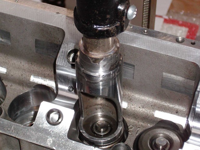

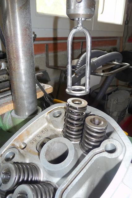

Bon, là faut que j'attaque les joints de queue de soupape. Quelqu'un peut me tuyauter?
Faut démonter tout le support des culbuteurs?
Messages : 6114
#496 Message par Stefter » 18 sept. 2017, 18:52
Jeanmivd a écrit : 18 sept. 2017, 18:31 Bon, là faut que j'attaque les joints de queue de soupape. Quelqu'un peut me tuyauter?
ben ouais faut tout virer!
ressort de soupapes aussi!
#497 Message par Jeanmivd » 18 sept. 2017, 18:57
Stefter a écrit : 18 sept. 2017, 18:52 ben ouais faut tout virer!

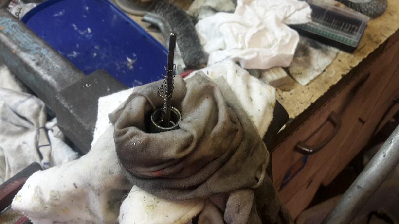

Merkiii Stefter! Les ressorts c'était prévu. Faut juste que je me fabrique l'outil "kivabien", maintenant que j'ai la bougie magique! 8-)
#498 Message par Guiguy56 » 19 sept. 2017, 14:10
J’avais celui là
Mais tu en fabriquer un avec une vielle douille et sert joint
Ou sur une perceuse à colonne
#499 Message par TiTi » 19 sept. 2017, 14:20
Sauf erreur Jeanmi va le faire moteur "entier" donc sans accès sous la culasse.
#500 Message par Guiguy56 » 19 sept. 2017, 15:30
Ah oui, donc effectivement ce ne sont pas les bon outils §siffle §siffle
