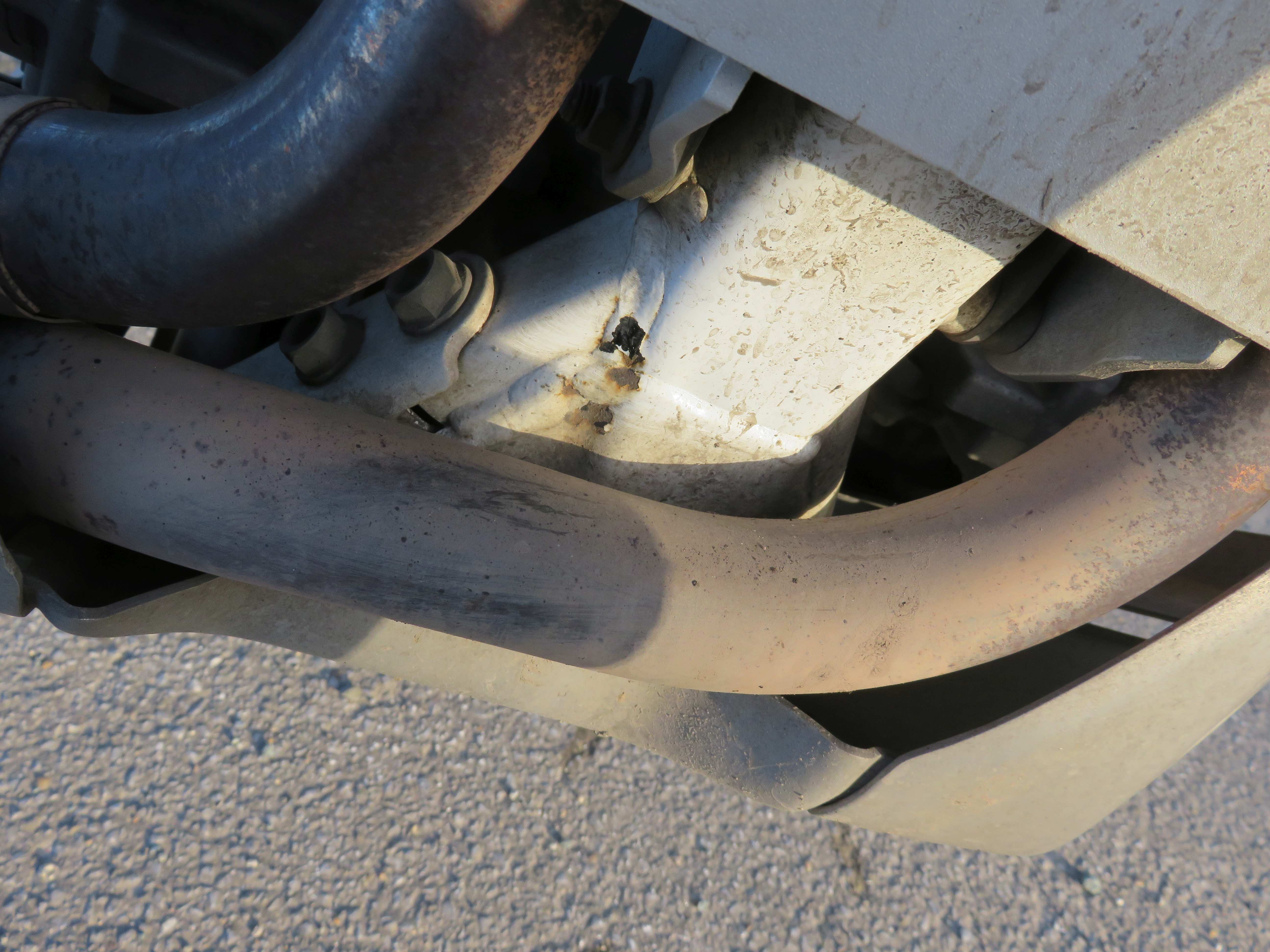

J'ai eu la désagréable surprise de voir des écailles de peinture tomber (+rouille en dessous) sur le cadre de mon ATAS. L'une au niveau de l'attache du radiateur droit, les autres au niveau du dédoublement du berceau, un peu au dessus du bord du sabot. Pourtant la moto dort au garage et n'est lavée qu'à l'éponge et au tuyau d'arrosage :/
Et avec les températures caniculaires de cet hiver, Il n'y pas de sel sur les routes ici.

Salut. Les craquelures de peinture sont sur les soudures ?Yarglll a écrit : 11 févr. 2020, 09:25 J'ai eu la désagréable surprise de voir des écailles de peinture tomber (+rouille en dessous) sur le cadre de mon ATAS. L'une au niveau de l'attache du radiateur droit, les autres au niveau du dédoublement du berceau, un peu au dessus du bord du sabot. ...
Et pis si tu as l'occasion de faire quelques photos ... ;-)

Voici 2-3 photos. J'ai vu aussi un truc sur mon crashbar Outback. Grmbl.

Le claquement de peinture en bas du cadre, juste au dessus du coude d'echappement, peut venir d'une projection de caillou ou gravillon.
Par contre la peinture qui a sauté sur la patte de fixation du radiateur, c'est pas normal. Si ta moto est sous garantie, parles en chez Honda. Si elle n'est plus sous garantie il faut que tu répares ça sans trop tarder. Pour bien faire, càd aller derrière, il faudrait démonter le radiateur. Mais en attendant tu peux mettre dessus un convertisseur de rouille. On en trouve en petite dose.
Pour ton crash bar, le problème vient de la soudure qui est mal bouclée, le tour n'est pas complet. Du coup ça fait un creu qui a été mal décapé avant peinture, puis une couche de peinture pas uniforme par dessus. Bref une merdouille quoi.
Faudrait gratter cette zone avec une petite brosse sur dremel pour mettre le métal à nu. Mettre de l'antirouille puis une ou deux couches de peinture par-dessus.

Vu le numéro de série, la garantie arrive à son terme légal dans très peu de temps.
On dirait que la patte de radiateur a subi une contrainte et que la peinture s'est craquelée, laissant l'eau s'infiltrer.

Pourtant, à part des pelles à l'arrêt, elle n'a rien pris. Et encore, je bascule mystérieusement toujours sur le côté gauche...
(achetée en mai 2018 - il faut en effet que je me dépêche)

Les éclats de peinture curieusement sur les soudures ainsi que les autres "pics" de rouille démontrent malheureusement que la peinture de ce cadre a été bâclée ou mal préparée, ce qui est quand même dommage sur une brêle de ce prix là.
Par contre, vu l'état en fonction de l'âge, j'ose espérer que ce n'est pas une moto qui a été bâchée, ce qui pourrait à contrario expliquer la ou les causes des soucis ...

Juste deux ans et 27000 kms, pris en charge par la concession, je ne crois pas qu'une demande de prise en garantie a été faite à Honda France.
Le chef d'atelier m'a orienté directement vers le patron de la concession, qui n'a fait aucune difficulté et a évoqué le salage agressif, même si les routes sont sèches...
Pourtant je roule peu l'hiver, la moto est lavée régulièrement et dort au garage.
J'ai fais installer un prolongateur de garde-boue avant pour limiter les projections.
Plus de trente ans de moto sur les mêmes routes d'Ardèche et avec une majorité de Honda, jamais connu de problème de corrosion, sauf sur les rayons de mon AT 2016 dès les premiers mois.

- Andy
- Pif-paf qui ferme
- Messages : 181
- Enregistré le : 07 juil. 2016, 19:34
- Localisation : Montpellier
- moto 2 : Africa Twin 2016-2017 CRF1000L
- A remercié : 2 fois
- Âge : 60
Re: Référencement soucis CRF1000L
32000kms et une fuite de liquide de refroidissement ce samedi, du radiateur gauche. En panne nulle part en Lozère, juste à espérer trouver une dépanneuse ou des outils pour démonter... Le moteur est gras, à force de chercher je trouve une personne avec des outils pour démonter... Voilà le résultat, qualité Honda ou intervention du concessionnaire??? A la révision des 24000, changement du LR et jeu aux soupapes.
Vraiment énerver, un weekend de balades foutu, et des heures à démonter tout ça pour ça:
- Messages : 4483
- A été remercié : 35 fois
Oh merde ! C'est vrai que ça craint. Nous nous sommes peut-être croisés, j'étais moi-même hier en Lozère avec ma compagne. Nous avons quand même croisé 5 ATAS;
