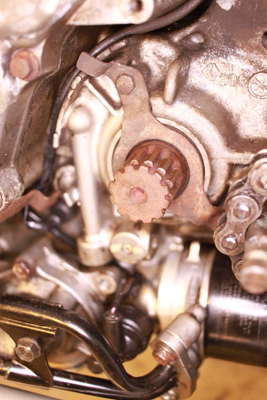

L'un d'entre vous pourrait-il me donner son avis sur l'état du pignon avant de mon @T, svp ?
Merci d'avance.

#64 Message par Africalain » 21 avr. 2017, 22:05
usé régulièrement. Il a combien de kils ?

#65 Message par TiTi » 21 avr. 2017, 22:40
Pas mal usé quand même !

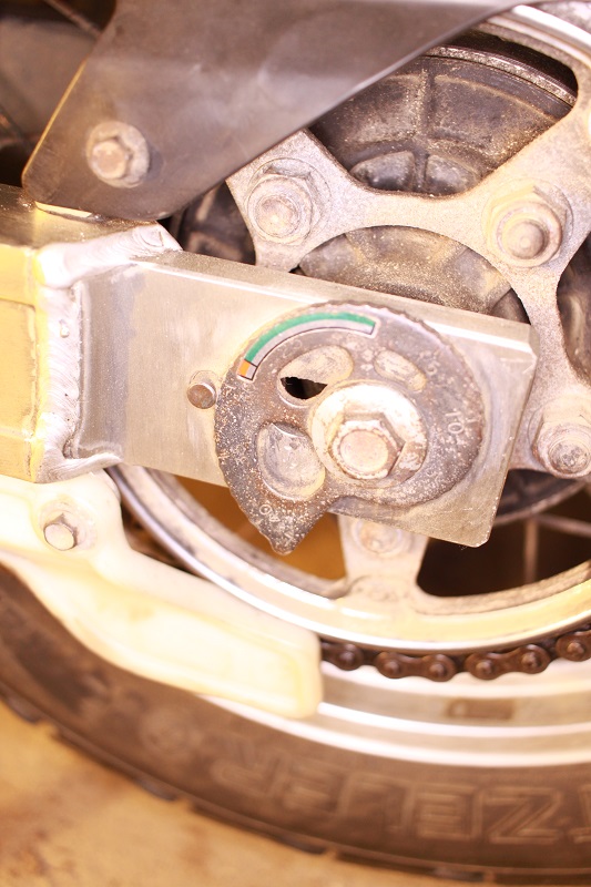

Difficile à dire, j'ai acheté la moto avec 30.000 au compteur, le carnet d'entretien a été complété jusque 15.000 par le concessionnaire, puis plus rien. Je me suis lancé dans l’entretien de la chaîne qui était dans un état déplorable (10 ans de cave), puis un démontage en amenant un autre, je suis arrivé à ce pignon... Donc, en voyant le réglage du tendeur de chaîne, l'état du pignon, je me dis qu'il est temps d'envisager un changement complet du kit.
20140421 tendeur gauche.jpg (152.36 Kio) Vu 8545 fois

Re: [TUTO] Tension de la chaîne d'une @T
#68 Message par Fox » 21 avr. 2017, 23:44
les dents ca va encore , mais vu les cannelures du pignon , l'axe doit faire la gueule §hein

#69 Message par Africalain » 21 avr. 2017, 23:51
bien vu l'aveugle §breuugg effectivement ce 'est pas beau §nul
130 000 la machine :?:

Fox a écrit :les dents ca va encore , mais vu les cannelures du pignon , l'axe doit faire la gueule §hein
D'accord avec toi Fox, les dents usure normale, par contre les cannelures du pignon, complètement anormal, est-ce que tu peux nous mettre une photo des cannelures de l'arbre de sortie de boîte Benjinon

#71 Message par TiTi » 22 avr. 2017, 08:36
Me'de, j'avais pas fait gaffe !! L'ASB doit faire faire la gueule !!
Tu l'as acheté quand cette bécane ?? Si ASB bouffé = vice caché + kilométrage faux => faut casser la vente.

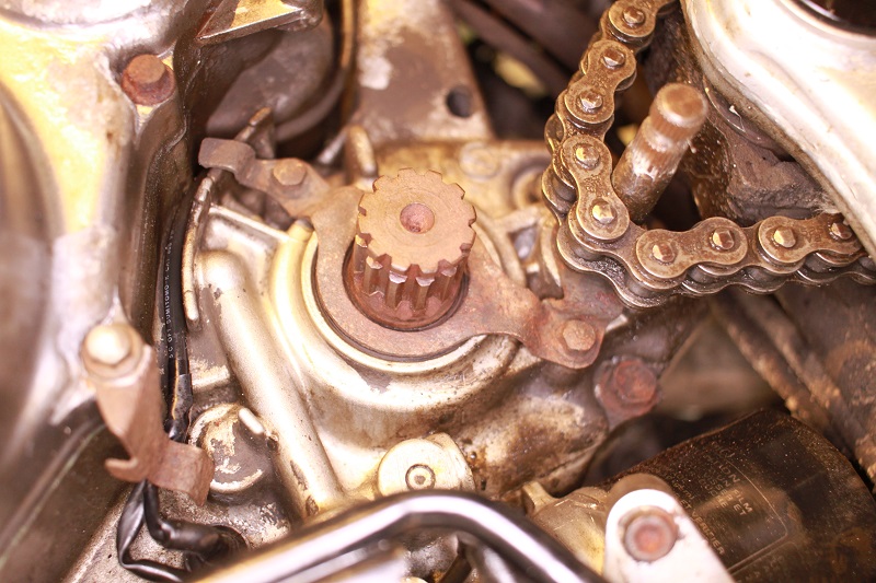

Voilà l'ASB en question :
20170421 ASB 1.jpg (169.79 Kio) Vu 8528 fois
20170421 ASB 3.jpg (185.42 Kio) Vu 8528 fois
TiTi a écrit :Me'de, j'avais pas fait gaffe !! L'ASB doit faire faire la gueule !!
C'est ce que j'aurais fait si je ne l'avais pas eue pour pas cher. Je l'ai eue pour 1000€ le 20 février 2017.
Merci de vos réponses, même si je flippe un peu maintenant. §pleur

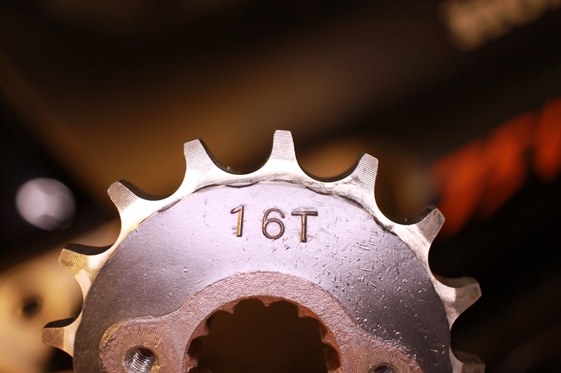

#73 Message par Bebert » 22 avr. 2017, 09:52
bah il est pas non plus foutu ton axe, un peu usé certes (à comparer avec les dents au delà de la gorge), mais encore valable.
avec un pignon Steftech pour assurer et une bonne tension de chaîne, ça va le faire.
Messages : 7399
#74 Message par Marcopolo » 22 avr. 2017, 09:59
Benjinon a écrit :Merci de vos réponses, même si je flippe un peu maintenant. §pleur
T'inquiètes, c'est pas mort. Tu mets un pignon Stefter comme a dit Bebert, et tu pourras rouler encore longtemps §oui
Je suis étonné que les cannelures soient usées dans les 2 sens, traction et freinage.

Super nouvelle. Merci du tuyau. Je vais tenter ma chance pour une potion magique en acier.
