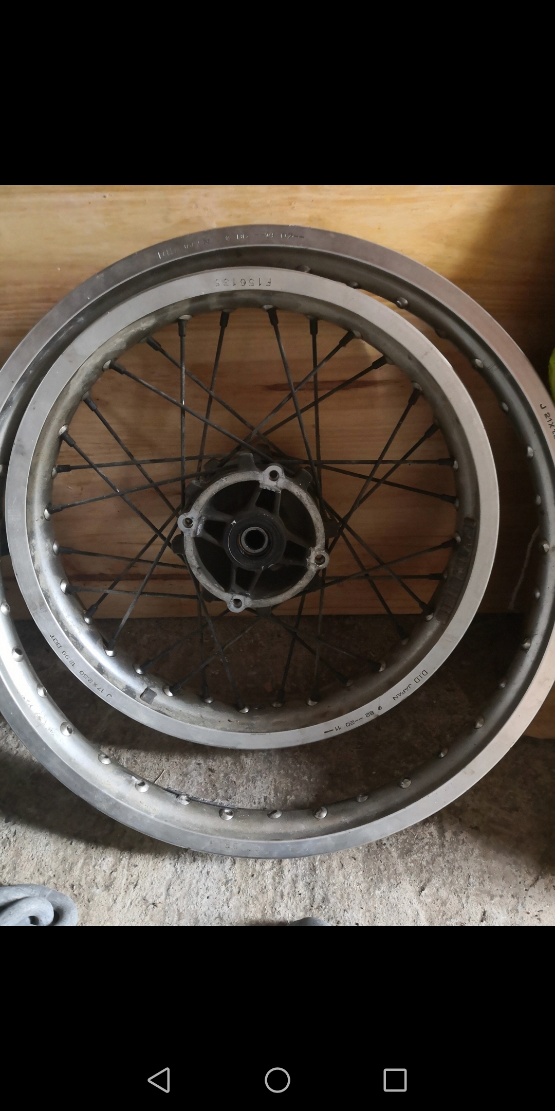

Et je t'ai dit une connerie ! Elle est complète ma roue, la seule que j'avais pas démonté. J'ai aussi les amortisseurs de couples et le porte couronne. Bon elle n'est pas doré par contre... Voila ca te fait une option si tu n'en trouve pas d'autre ;)

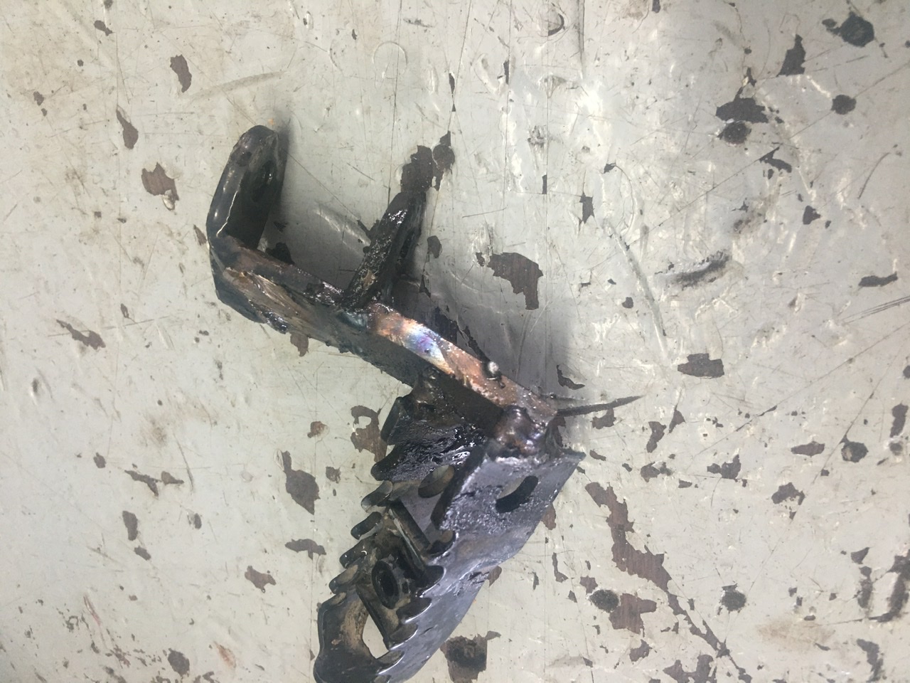

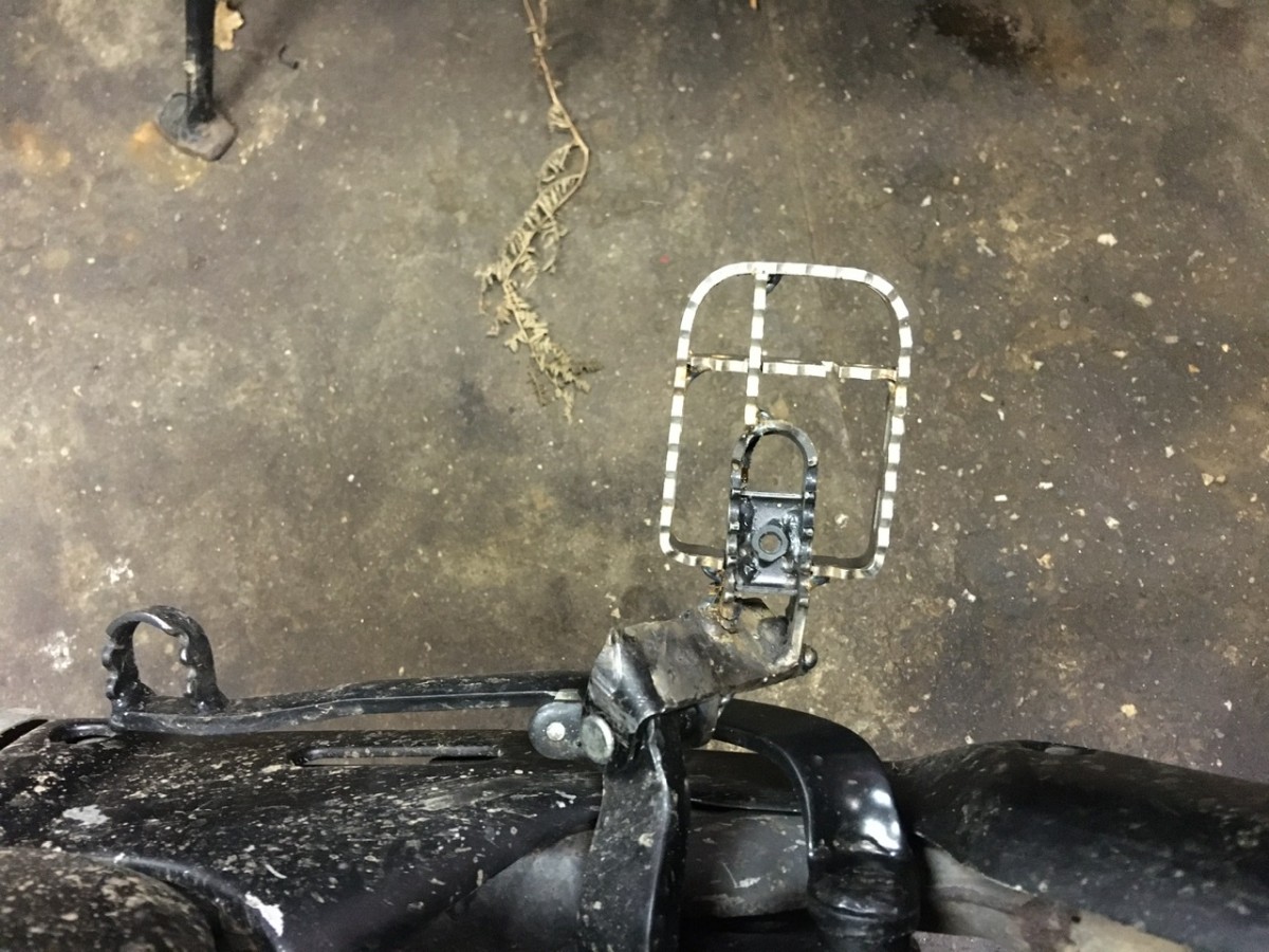

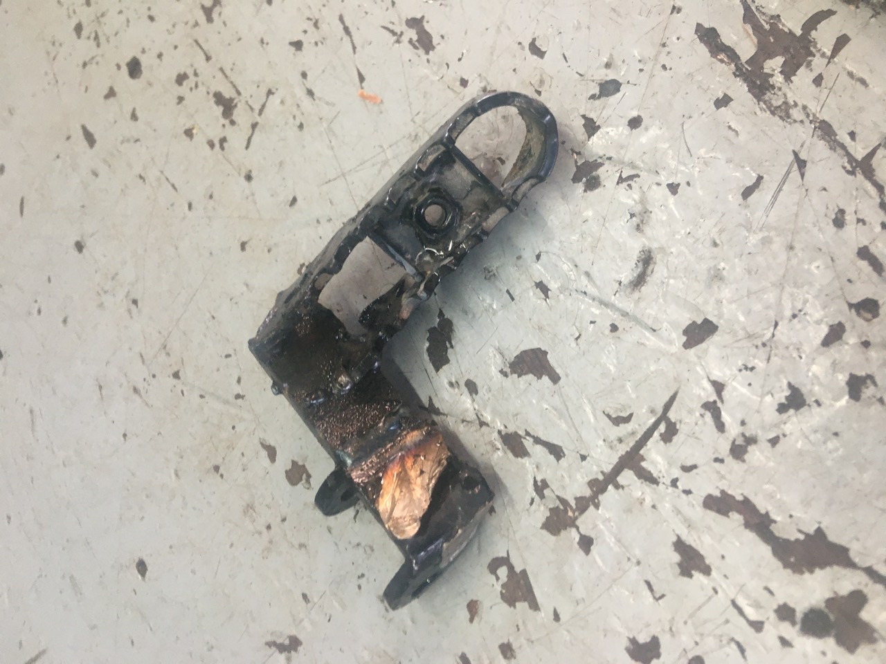

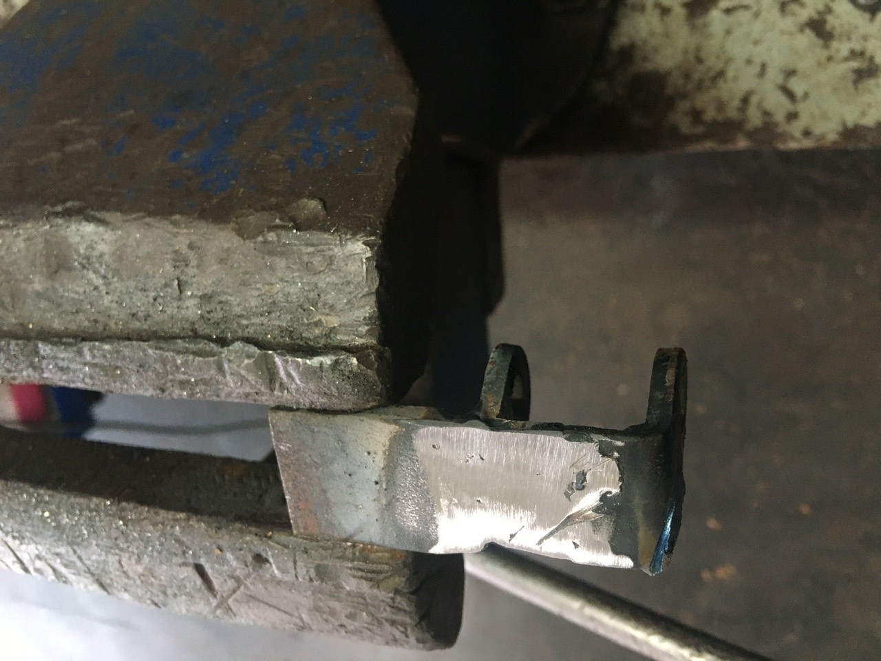

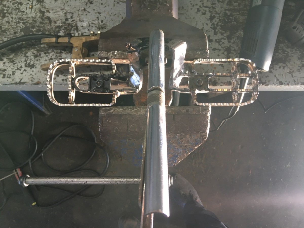

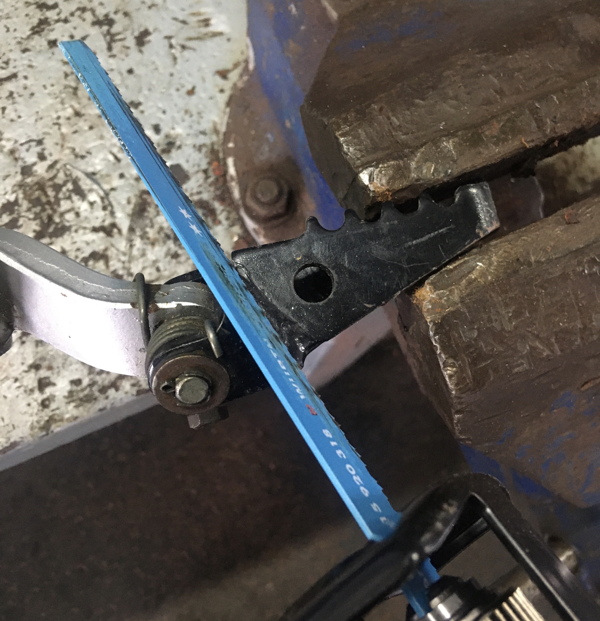

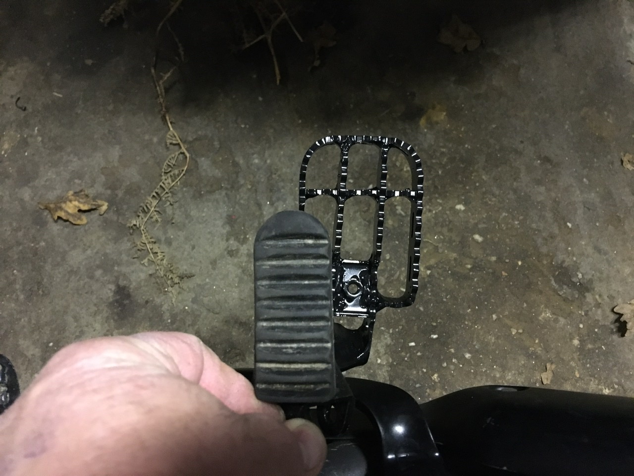

Voici des photos des repose pieds, ils sont encore moche.

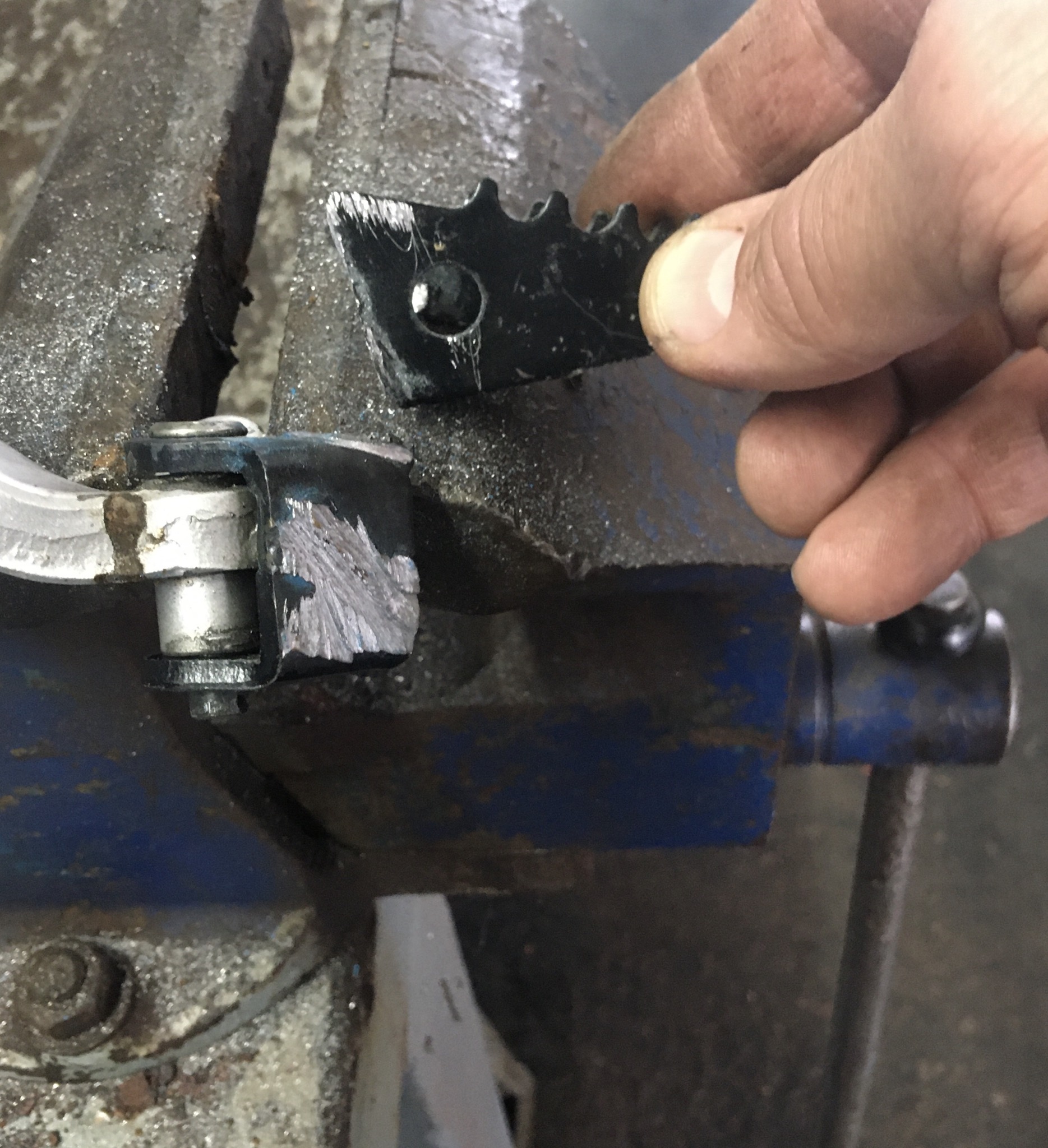

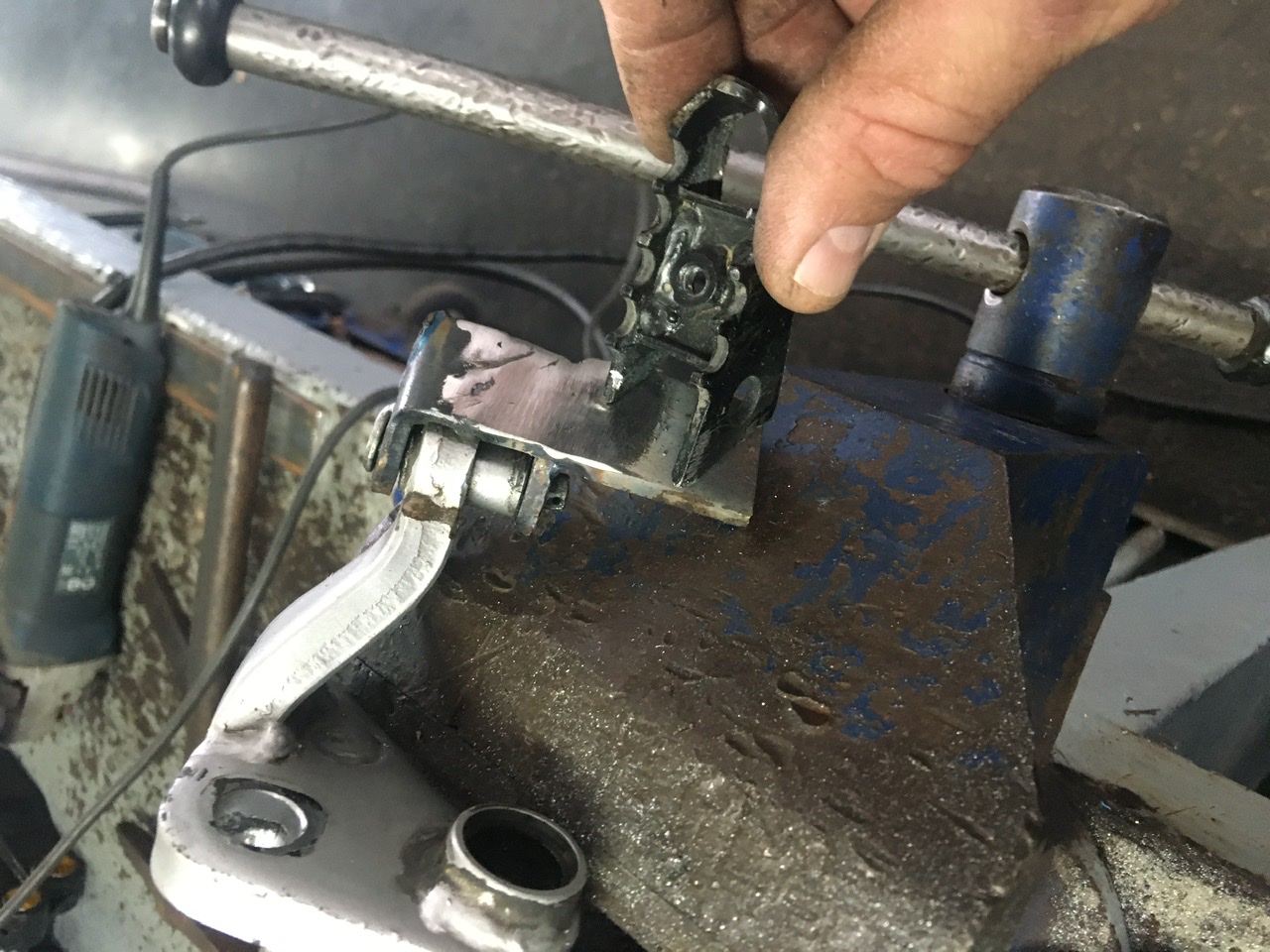

Découpe du repose pied

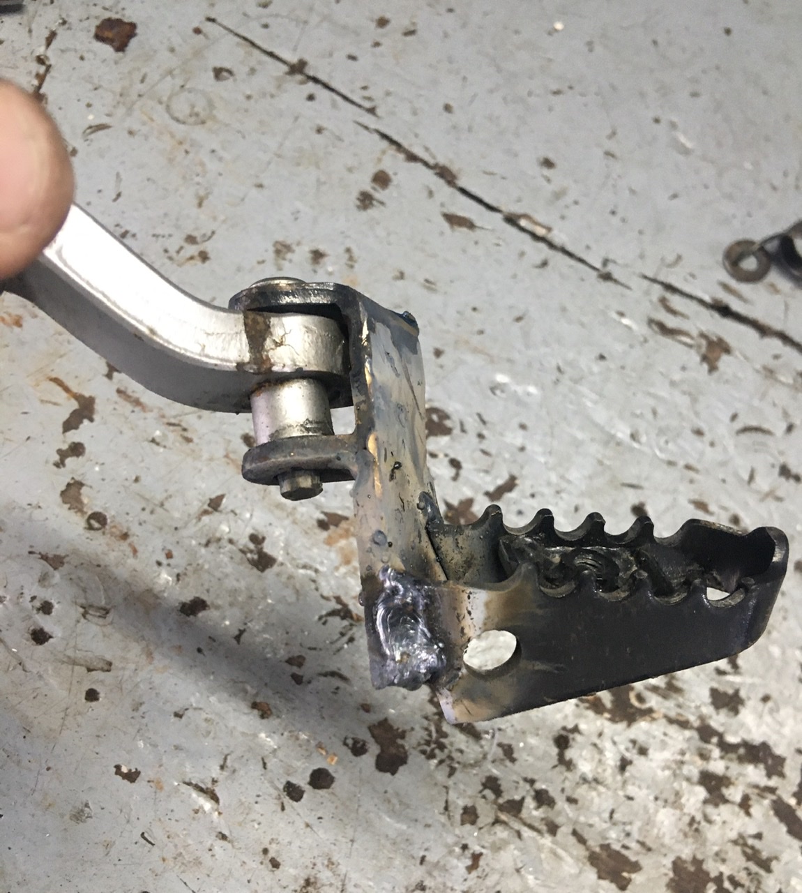

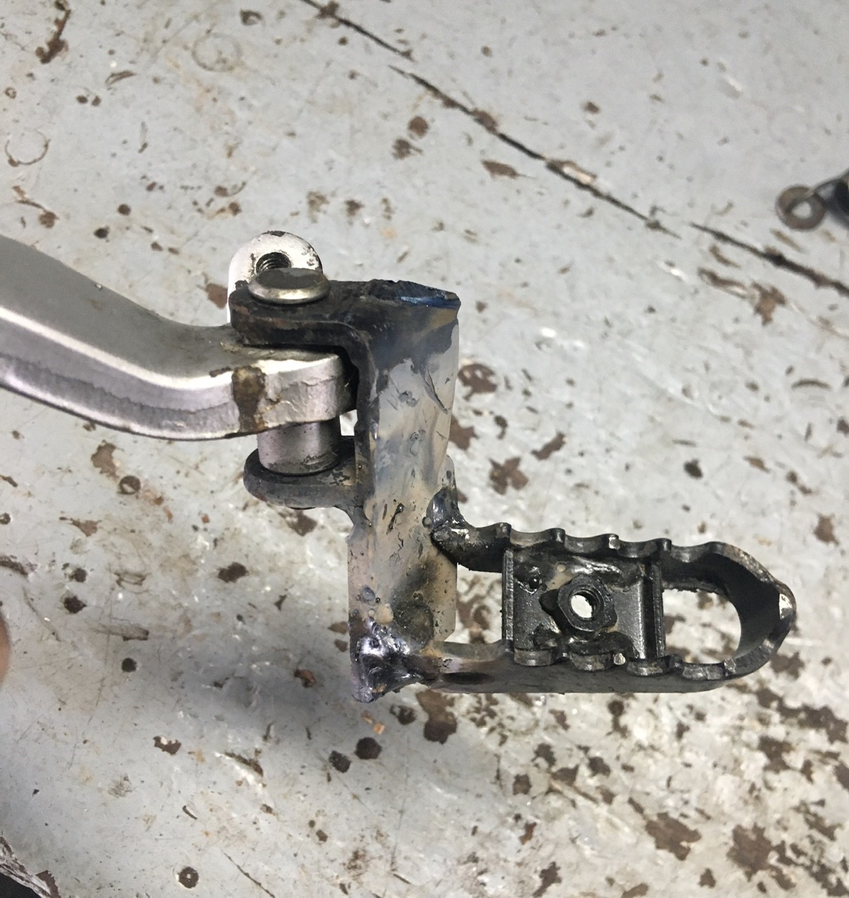

Soudage d’un fer plat de 6mm d’épaisseur dans l’alignement de la platine, ce qui me permet de descendre et de reculer en même temps.
Ensuite je ressoude le repose pied sur la platine

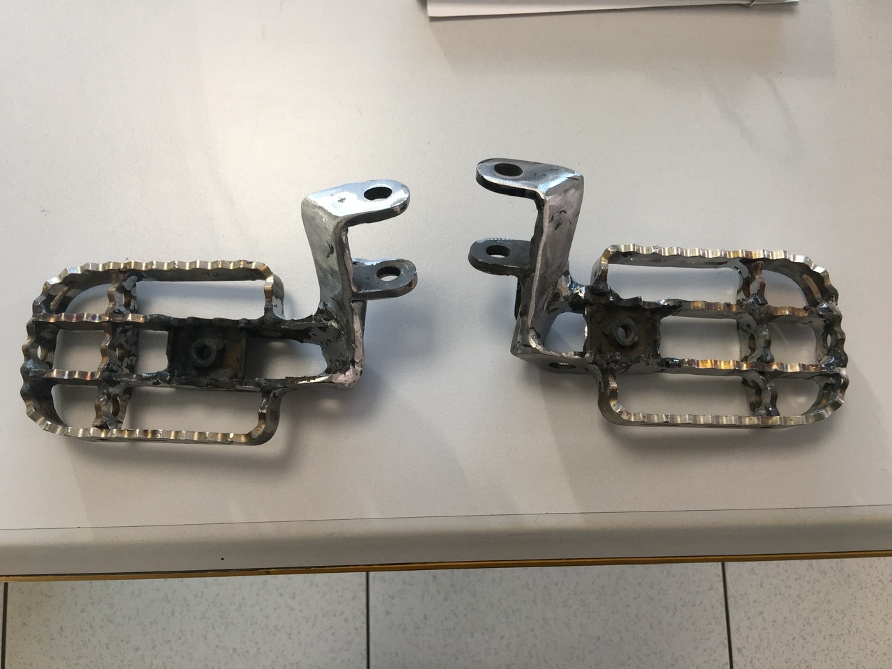

Maintenant je soude les reposes pieds élargis que j’ai reçu cette semaine
Je vous avais prévenu, ils sont moche §mdr

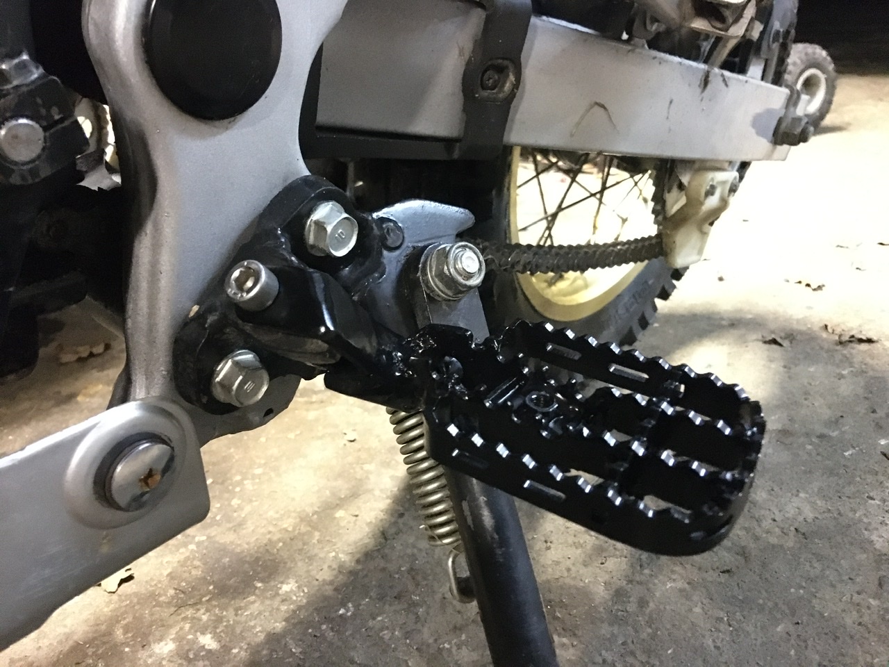

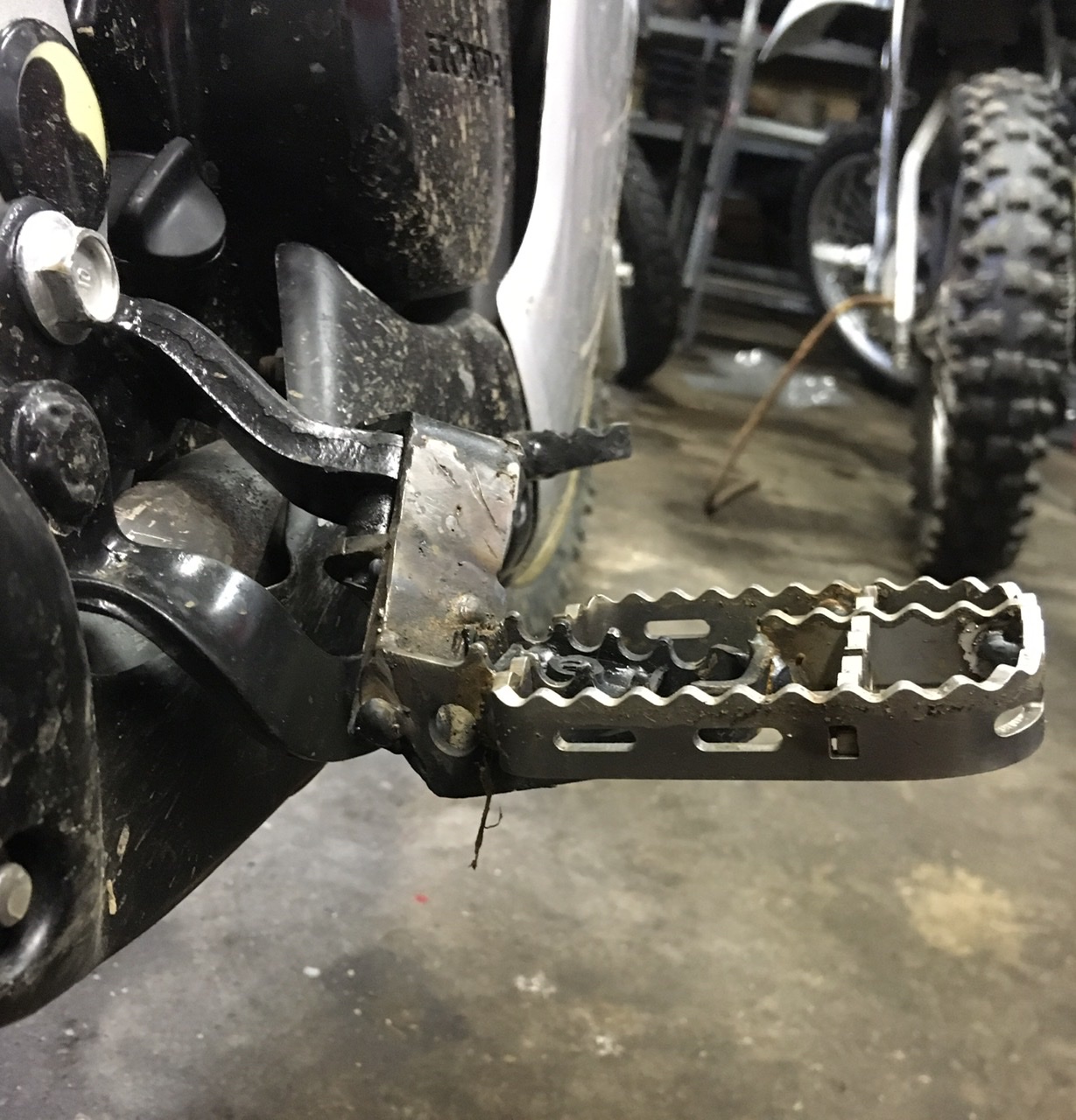

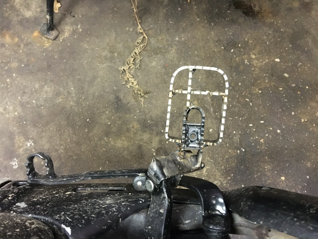

Le côté droit, le repose pied peut s’articuler normalement, par contre côté gauche, à cause de la béquille, il bouge peu, il bute contre la fixation de la béquille.
Donc il faut que j’évite de tomber sur le côté gauche :lol:
Le premier ressenti est positif (essai sur béquille latéral), jambe moins pliée en position assise et dos plus droit en position debout.
Si je trouve un moment ce WE, je ferais l’essai dynamique.
Si c’est OK, je fini les soudures, je renforce le dessous du repose pied, sablage et peinture.

#53 Message par TiTi » 28 nov. 2019, 23:06
J'ai peur que ton fer plat ne plie à l'utilisation !!!
#54 Message par Guiguy56 » 28 nov. 2019, 23:14
TiTi a écrit : 28 nov. 2019, 23:06 J'ai peur que ton fer plat ne plie à l'utilisation !!!
J’ai prévu de renforcer par le dessous. Je fais l’essais sur route pour valider la position et ensuite je fini propre et je renforce.
#55 Message par Guiguy56 » 01 déc. 2019, 15:13
Essai des reposes pieds modifiés effectué, ça change vraiment la position de conduite.
Assis, j’ai les genoux moins pliés et c’est beaucoup plus confortable sur des longs trajets.
Debout, avec le recule des reposes pieds, la position est plus droite et plus verticale sur la moto, je dois moins tirer sur le guidon.
J’ai également dû reprendre le réglage des commandes de freins et le sélecteur.
Pour le levier de frein, il faut que je rallonge la partie ou on appuie avec le pieds.
Pour le sélecteur, je pense que je vais y mettre un d’@T, car il est pliable.
Position validée, je re-dépose les repose pieds pour les finaliser.

Tu as soudé avec un piochon?
§tomate
#59 Message par Guiguy56 » 02 déc. 2019, 14:42
Stefter a écrit : 02 déc. 2019, 13:49 Tu as soudé avec un piochon?
§tomate
c'est quoi un piochon ^^ :?:
C'est juste des points de soudure a l'arc.
Ce midi durant ma pose j'ai repris toute les soudures et quelques petites choses, il a déjà une bien meilleur gueule.

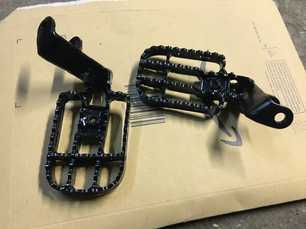

Ça y est, repose pied fini, ils ont meilleur gueule non :D :D
Alignement des deux repose pieds et reprise de soudures
Finalisation des soudures et meulage des bavures
Et pour finir, une couche de peinture noir époxy
