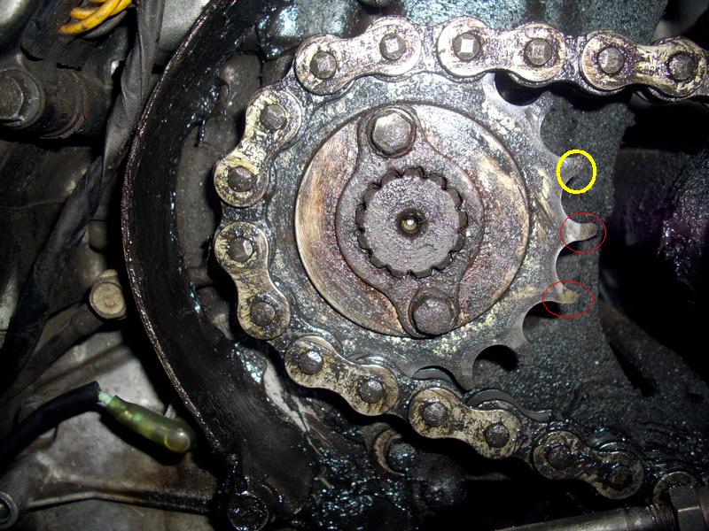

Effectivement Maxou, on pourrait imaginer qu'un pignon de sortie boîte dont les dents sont très creusées retienne les maillons du côté du brin libre plutôt que de les libérer
j'ai pas trouvé de photos où les dents sont très très creusées, mais on peut imaginer à partir de cette photo où la côte d'alerte est plus qu'atteinte §pimpon
pignon dents creusées.jpg (107.38 Kio) Vu 2208 fois

Mon PSB mort: (c'est de la graisse les deux petites taches sur la droite)
