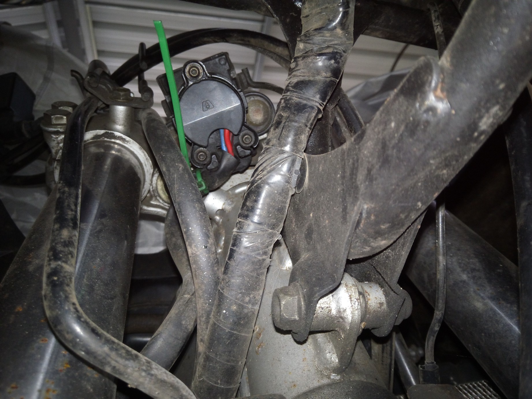

Ça se présente comme ça ?
Oui, c'est exactement ça, sauf que moi , les vis sont btr et pas torque. J'ai essayé des allers retours sur les vis, je ne le sens pas.

Tu peux démonter la partie "contacteur" du neimann (3 vis). Repère bien sa position !

TiTi a écrit : 26 avr. 2020, 23:36 Tu peux démonter la partie "contacteur" du neimann (3 vis). Repère bien sa position !
Yes, c'est peut-être bien ça que j'avais fait, car sur la photo, on voit que j'avais mis au remontage un collier neuf sur le faisceau électrique.
