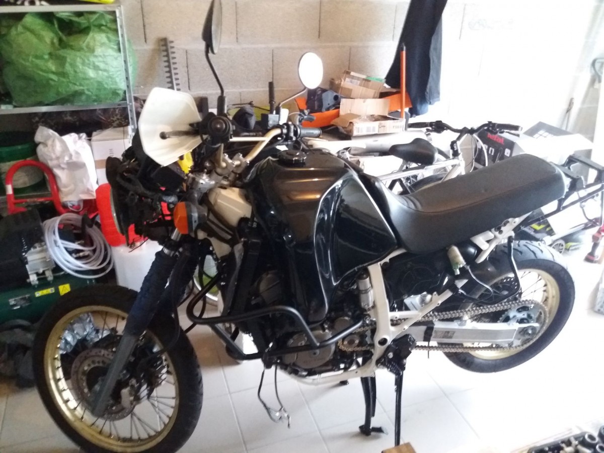

ça avance, ça avance...roulements de roue arrière et de porte couronne remplacés, couronne neuve montée. J'attend le R/R neuf pour valider la circuit de charge, quelques coups de nettoyage sur le silencieux histoire de faire propre, et remonter les carénages et on devrait être pas mal §gaz

T'as repeint le réservoir en noir du coup ?
Et pour les autres carénages tu as fait pareil ?
LeFuret
Messages : 113
Enregistré le : 31 mars 2020, 23:27
Département : 16 Charente
Localisation : Cognac
Re: RD04 en cours d'entretien
#53 Message par LeFuret » 15 nov. 2020, 20:23
Non Emile, en fait j'ai 2 jeux de carénages complets ;) , 1 noir en plutôt bon état (celui que je vais remonter et dont fait parti le réservoir de la photo) et 1 d'origine vert/bleu mais qui est dans un état très moyen et que je préfère garder sous le coude pour voir comment je peux le refaire ou faire refaire.

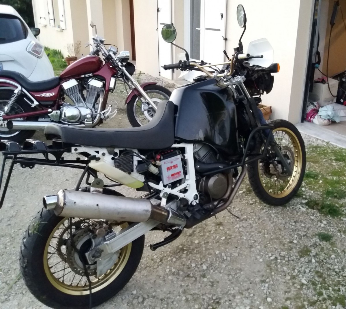

#54 Message par LeFuret » 18 nov. 2020, 19:07
Petite sortie aujourd'hui pour un test de roulage autour dans le jardin §gaz , tout fonctionne correctement, même mon régulateur d'origine finalement, en plus celui que j'ai acheté m'a été livré sans la prise de sortie du R/R (la tubulaire)... §censure donc den attendant celui qui me sera renvoyer (j'espères §censure ) j'ai remonté l'ancien.
ça me permet de mettre une photo de l'autre côté de la moto pour une fois ;)

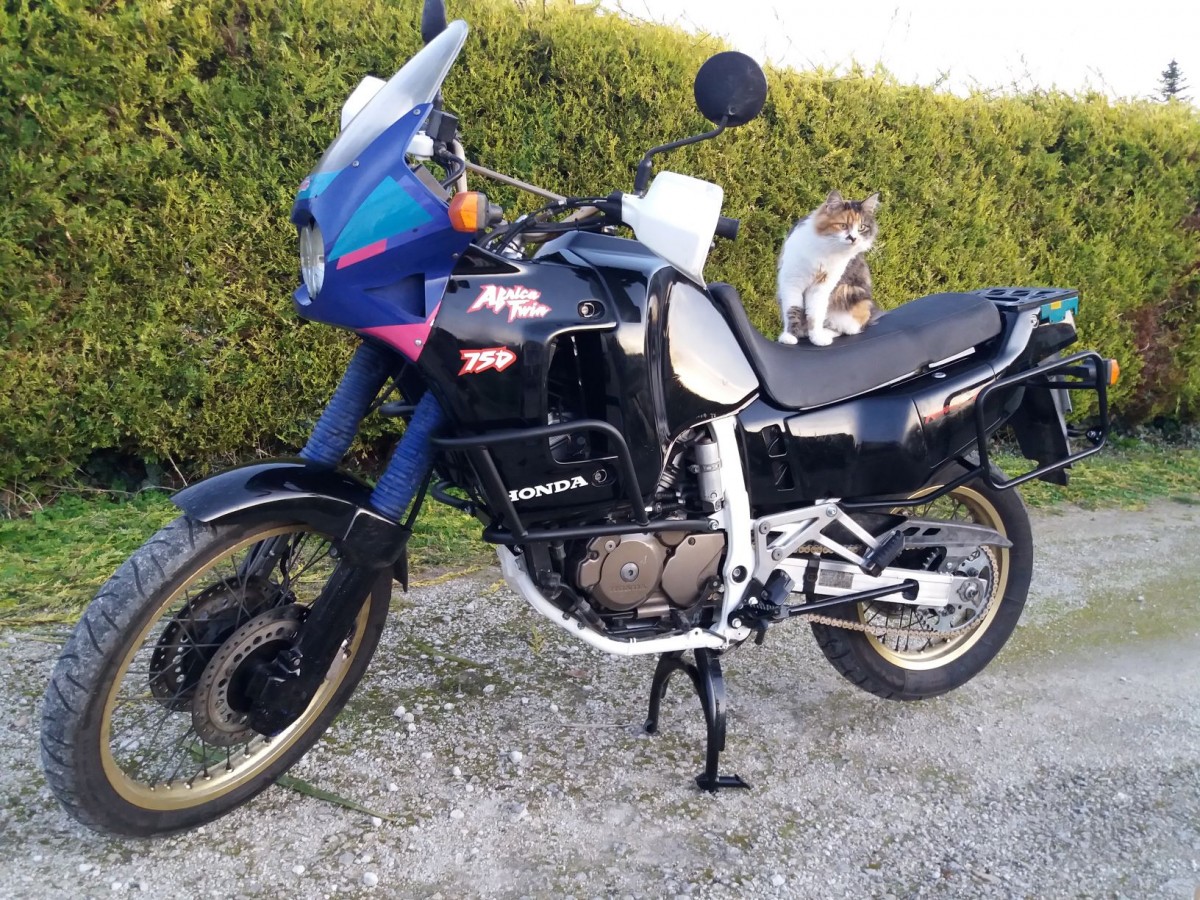

#55 Message par LeFuret » 28 nov. 2020, 18:17
Voilà, l'Africa est remontée, manque 2-3 bricoles (sabot moteur à laver, patins de chaine arrière sous le BO) et plus tard lorsque j'aurai la finance je referai faire un jeu de carénage propre car pour l'instant elle est hybride de couleur.
Pour l'instant la roue avant d'origine est montée, celle avec le cerclage abimé, si papa noel veut bien me livrer un train de pneu pour monter le second jeu de jantes !
voilà le résultat et maintenant tout ce que je veux c'est en profiter un peu ! le technicien est encore sur la selle pour affiner les réglages mais il m'a dit tout est ok !

Il a le nez fin sans aucun doute
Messages : 4685
#57 Message par Gerartiste » 29 nov. 2020, 06:17
Chat va, :lol:

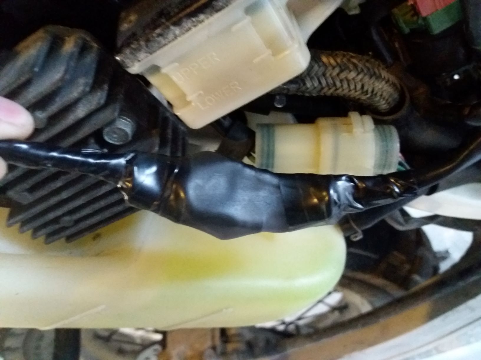

Pendant l'entretient de ma RD04 j'ai eu la mauvais surprise, mais pas surprenante, d'avoir les fiches mâle et femelle de raccordement de l'alternateur au régulateur cramées.
Du coup, grâce aux nombreux posts sur le sujets, j'ai privilégié le raccordement dominos pour garder le côté démontable rapidement et facilement et ai protégé le tout avec de la aine thermo + scotch d'électricité.
Vous pensez que ça tiendra comme ça ??

#59 Message par Marcopolo » 03 août 2023, 23:20
Oui mais il faudra vérifier le serrage des vis régulièrement. C'est mieux avec des barrettes à visser.
#60 Message par TiTi » 04 août 2023, 09:38
J'ai roulé longtemps avec un domino !
#61 Message par Guiguy56 » 04 août 2023, 13:11
Les miens sont souder, mais j’ai toujours dans le top case un ancien régulateur et des domino en cas de panne.
B@stien33
Messages : 253
Localisation : Bordeaux
#62 Message par B@stien33 » 12 août 2023, 23:07
J’ai mis des wago, c’est le top. Recouverts de gaine thermo. Démontable en une pression.
